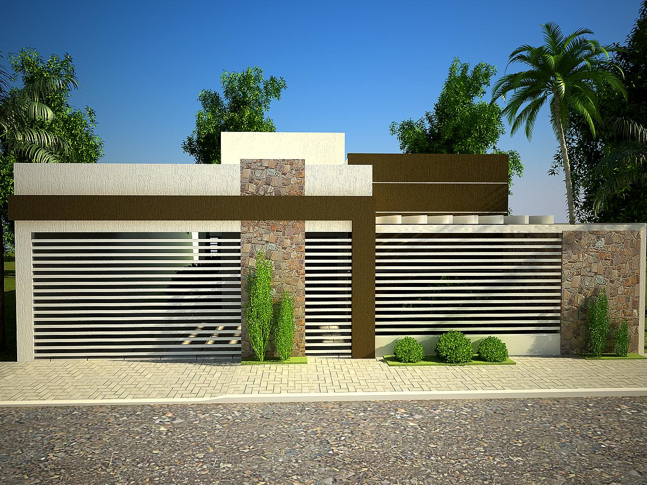

mais uma pra sugestões - casa simples
Por: edvaldson
Em: 29/10/2010 10:43
sugestões bem vindas
Das que tu postou gostei mais dessa talvez pela vegetação que ficou mais bem trabalhada nessa abração
Arquiteto & Urbanista
Dae fera...eu tb, de 3 cenas que vi sua, essa é a melhor, a vegetação está melhor...apenas corriga o mapeamento daquelas pedras do muro, está chapada, n tem profundidade...e aquela grama no passeio, onde tem as plantas está estranho, faça ali tipo um canteiro, com um pequeno murinho em volta que ficará melhor. Abraços!
tambem gostei da vegetação.
Este simples ai vai fica caro rsrsr pedra madeira textura na fachada só não entendi este portão com esta grade reta e sem detalhes !! faz a estrutura do portão , pequenos detalhes da mais vida a maquete abs Edvaldson .
