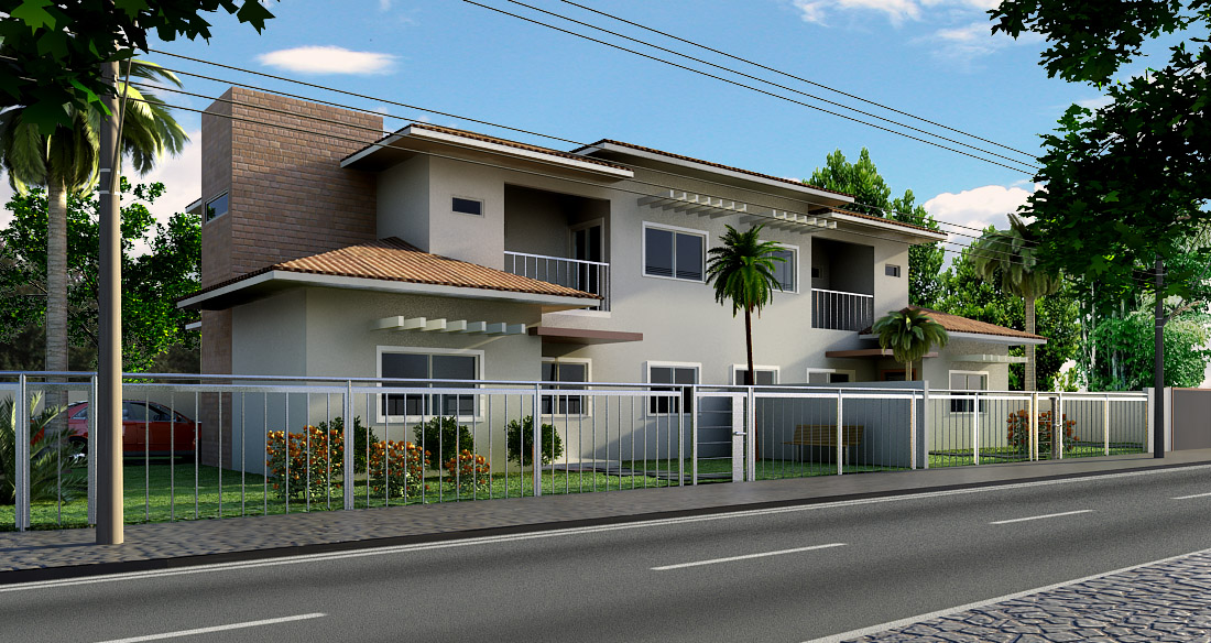

Exterior mental ray
Por: Joao Carlos Souza
Em: 17/11/2010 15:31
Beleza de renders, parabens!

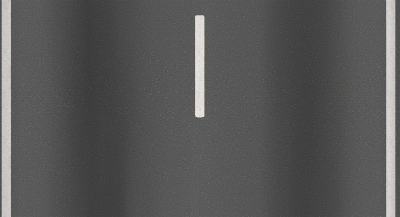

Como vc fez as listras do asfalto? É 3d mesmo ou é tudo parte da mesma textura?
linda cena cara! parabéns..

Melhorou bastante o up eim... parabéns!
Olá pessoal... Dindo, Maximuss, Chaves, Osires, Carlos e David: agradeço muito pelos comentários... obrigado. Apoema: a calçada do lado direito da img esta com a mesma configuração da frente da residencia, mas realmente não consegui deixar legal, vou tentar dar outra mexida pra ver se ajusta. obrigado pelo comentário. Darfferson: apliquei uma textura de asfalto com lista e cellular no bump, abraço
Olá pessoal.. Darfferson, segue o mapa do asfalto que usei com cellular no bump valeu abraço
Textura maravilhosa hein. Obrigado. Vou fazer uns testes com ela...hehe Abraços.
mto bom o projeto... o render tmb ficou legau... só a calçada q não ficou mto bom. abraço.
OLá pessoal... gostaria de informar moderador Elis, que postou uma imagem anterior a um up que havia feito, por isso estou anexando novamente a imagem atualizada. agradeço
Estar um espetaculo... Que coisa linda. Somente o material da calçada deixou a desejar. Pode tentar usar o mesmo e deixar o bump realçar mais, principalmente a do lado da casa. Estou com uma impressão que estar com leve reflexo... Talvez fique melhor sem esse reflexo. Diminua um pouco o contraste. Tem sombras que ficarão muito escuras. No mais, estar de parabéns, amigão! Gostei mesmo.
