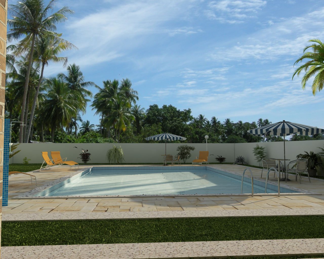

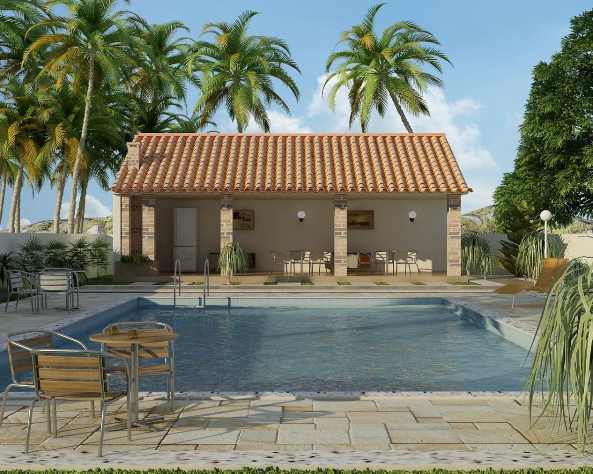

O projeto sofreu modificação radical neste setor. Postei duas imagens com estudos diferentes (de apresentação). A água tambem tem diferença na setagem do mapeamento. Ainda não estou satisfeito, mas devagar eu chego lá....Com certeza. [ ]´s

Muito bom!!! Gosto quando a imagem passa a sensação do clima. Um detalhe é essa área em granito na primeira e segunda imagem, água e granito polido não dá certo. Tenta mostrar pela imagem que as peças de granito não estão tão lisas e brilhantes, um acabamento indicado para áreas externas é o jateado. Diminuindo o reflexo e tb o brilho e colocando um mapa de bump bem leve pode dar essa impressão na textura de granito. Abaixo um exemplo do granito jateado utilizado em área com piscina:

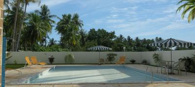

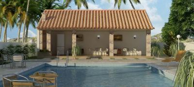

Marco A.Artacho, Caramba, se voce gostou, já ganhei o dia....Obrigado. Sieben.Sieben. Cara, foi falta de atenção minha este detalhe. Em meus projetos, NUNCA, coloco pisos escorregadios em áres molhadas, eu mesmo já fui vítima disto. Quebrei duas costelas em uma escorregada da piscina para a sáuna em um capão bonito criminosamente ultra polido entre estas áreas. Preocupei-me com outros detalhes e não percebi este. A borda em branco polar está flameada. Aproveitei e retirei aquele caminho que percebi que não tinha nada a ver com o ambiente...Nem sei porque o fiz. Apoema, Valeu sua observação... Seu pai é mais uma criatura feliz nesta terra. Erlon, Que bom que voc e gostou. Valeu de montão. lhmaciel, Foi com o celular amigo...É considerado foto tambem? As duas cenas estão aqui corrigidas. Pretendia substitui-las nas anteriores, mas como aconteceram vários comentários, pegava mal mexer nelas.
