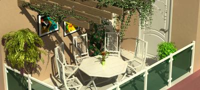

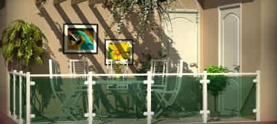

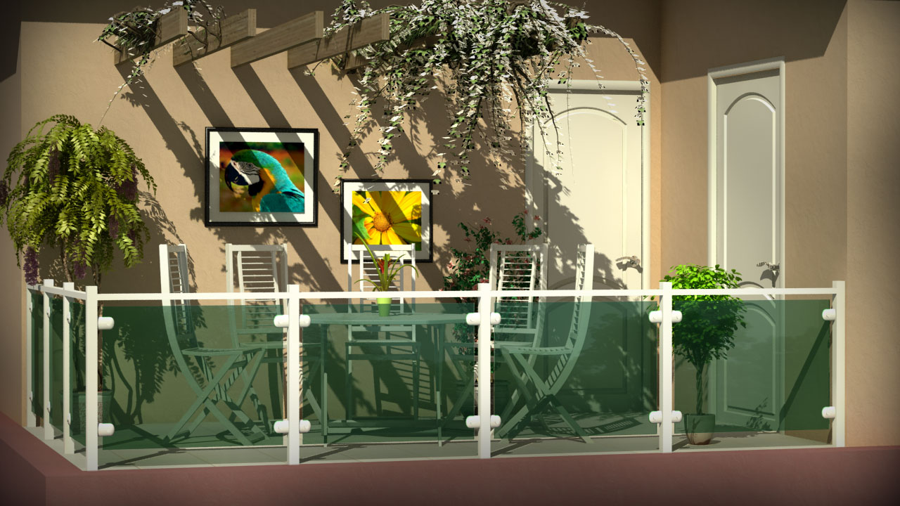

Ainda não consigo postar ims com qualidade boa.. tenho que abaixar mto elas. =(
Massa
Esta ficando ótimo o trabalho. Eu colocaria ums telhas de cerâmica e daria uma estruturada melhor no pergolado. Me parece um pouco longo as vigas de madeira pra deixar este balanço. Acho que precisa dar uma estruturada. Mas gostei pra caramba da vegtação no pergolado. que blocos vc utilizou??? abraços
xLamaryx - mto obrigado =) André, eu tnha observado isso após o render tbm.. estou bolando aqui para estruturar ele falvez com umas correntes prendendo, para não ter que usar colunas.. mto obrigado pela observação.. mostra que era real.. ja pensou um negócio desses cair na galera tomando um suquinho rahruaehuah... os blocos são da evermotion, a vegetação do pergolado em especial é Grow Ivy, um plugin para o max. eu apenas modifiquei o material do tronco, o da folha eu só dei uma editada, esse plugin é show de bola!! abraço andré.
Acho que poderia melhorar o Ivy pois dá a impressão que os galhos não estão de acordo com a gravidade.
stenio tudo bom? confesso que não entendi... ele estar de acordo com a gravidade. qdo a trepadeira esta pendurada assim, isso não é bom? vou anotar a dica e pesquisar um pouco mais.. abração!
