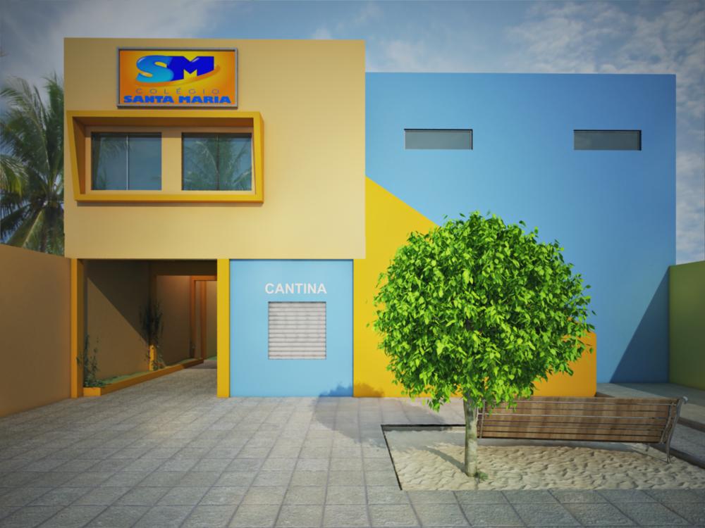

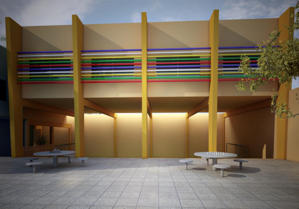

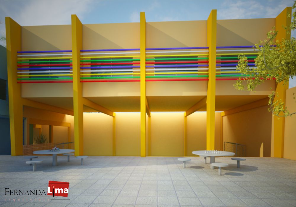

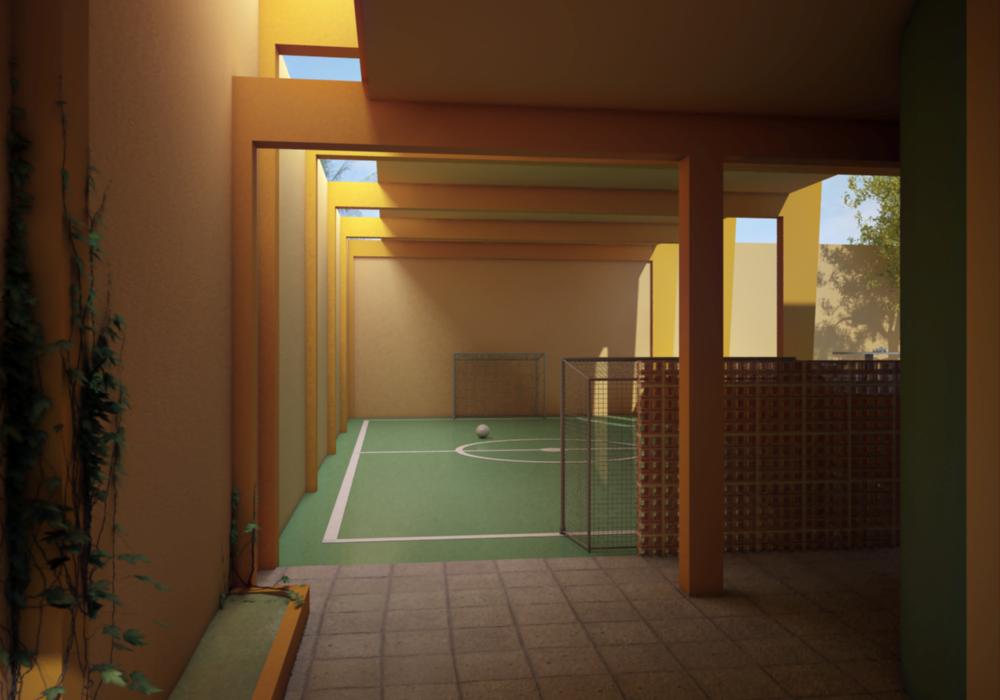

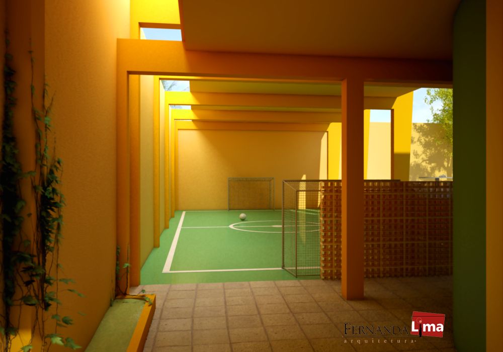

dei uma ajeitada no ps. espero comentários pra melhorar mais. abraços

e ae wedson! no photoshop, vc usou o "Tom Automático" ou "Cor Automática"? estava usando a cor automática nas minhas imagens, mas a pouco tempo atrás cliquei sem querer no tom automático! e descobri que era bem melhor! melhorou muito minhas magens (pelo menos eu acho...rs) abraçs
yae Weverson. como eu uso o cs2 e é em ingles, eu creio que tuh esteja falando do auto color, né? dependendo da imagem eu mexo na saturação, no contraste, nivel, curvas, exposição e balanço de cores. praticamente isso que eu faço, se puder ajudar aê. abraço.

Agora fiz uma pós com uns estudos que estou fazendo. acho que melhorou um pouco, ficaram mais reais as cores. vlw

Está melhorando, mas acho que algumas cenas precisa de uma correção de camera para alinhar as verticais. Continue postando!

yae leebano, como faço essa correção? só movendo a camera mesmo? abraço e obrigado pelo coment.

Clica na camera mesmo, com o botão direito do mouse, escolhe a opção de modificar alinhamento... se for uma camera vray, vc faz isso nas propriedades dela... em vertical shift

opa meu velho... Segue algumas dicas... que talvez seja quase imperceptíveis... 01 - A qualidade do render melhora.. embora dobre ou triplique o tempo de render... troque esse parâmetro pra [u:8bd0e0e7d7]HIGH[/u:8bd0e0e7d7]. 02 - Coloque em [u:8bd0e0e7d7]CATMULL-ROM[/u:8bd0e0e7d7]... Naum sei explicar muito bem esse parâmetro mas melhora na hora de calcular a cena. Parabéns pela imagem.... ABRAÇOS!!!

Essa última pós que vc fez melhorou muito a imagem. Mas acho que o background não tá casando legal e o material das folhinhas daquele arbusto da frente tá muito vibrante, muito amarelado e fake. Já pensou em colocar o dark multiplier mais baixo que o outro parâmetro, do brilho? Mas na modelagem tá muito legal. Tá usando vray sun? Dá um aumento no multiplier do vray sun...
