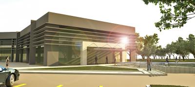

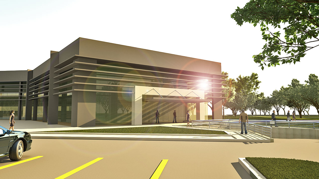

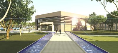

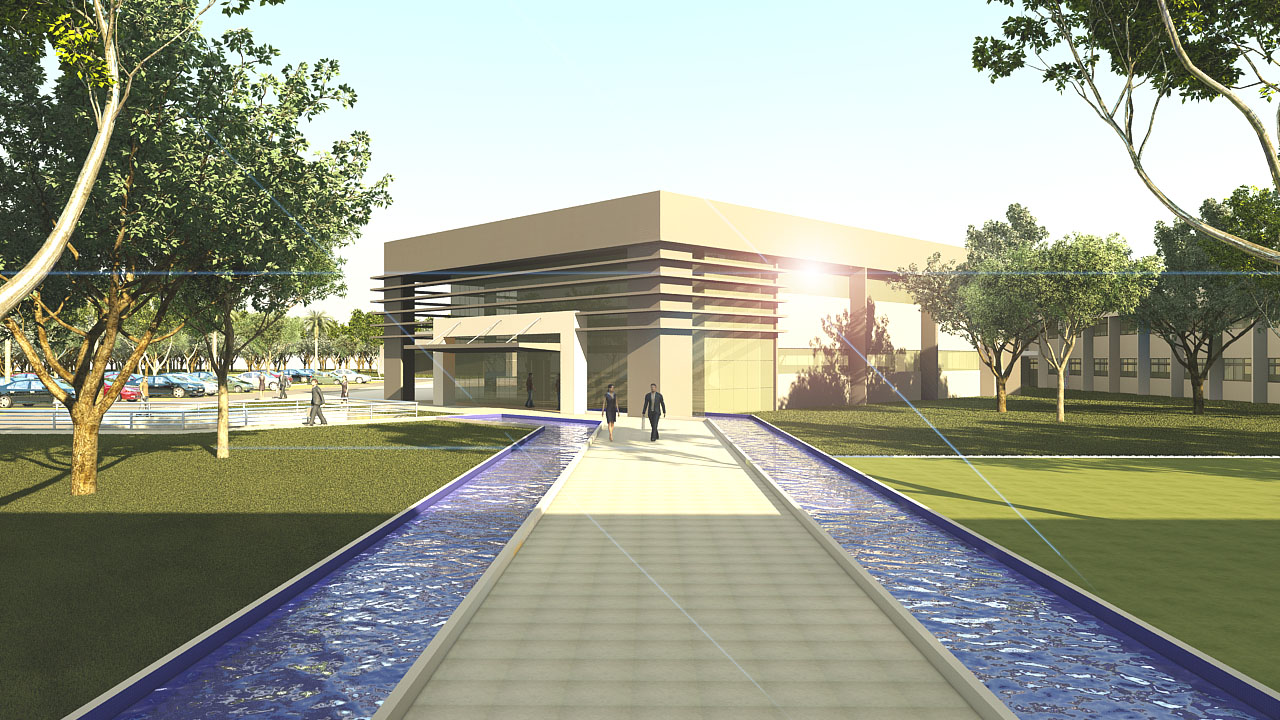

boa tarde pessoal, parei de trabalhar com o 3d max mas agora voltei e ja montei ate um folder com os trabalhos que faco, ih estou ak umildemente para mostrar a vc o que eu estou fazendo! como sempre espero com muito prazer as criticas! :D
Já q espera as críticas... lá vão elas. o mapeamento da calçada tá mto repetitivo..a grama eu achei mto rasteira...e o reflexo no vidro, forte d+
O futuro você constrói a cada segundo, com seus atos
Cara aumenta a altura da grama como ja foi falado, a calçada é dificil de acertar mesmo pq é grande, mas aumenta o tamanho das peças no uvw map. a agua vai ser desa cor? Eu gostei muito da iluminação. Parabens pela modelagem. Abraço
boa, mas como fazer para nao repetir o mapeamento da calçada por ex. Passo sempre por esses probleminhas e fico convertendo em poly e girando a malha para nao dar esse tipo de efeito. help... vlw..
\"A maior luta da vida é vencer a si mesmo.\"http://felipekennedydesigner.blogspot.com/
esse material da grama esta diferente de um lado para ou outro ou é a iluminacao?
