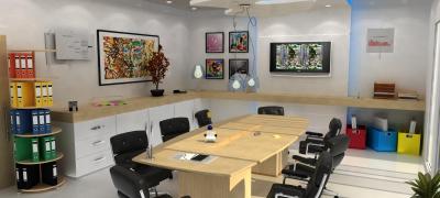

eai galera um estudo que estava fazendo em casa Mande algumas dicas para melhora a cena valew
...faltou postar a imagem...aqui..[já mandei uma MP pra ele.]
www.maquetes3d.weebly.com
Muito lindo! Parabéns.
E ae cara! Ta bem legal seu projeto, mais ta faltando um pouco de brilho nos materiais da mesa e do piso, coloca um brilho que vai gera um reflexo bacana com essa iluminação! Aquele vaso de que está na frente do quadro ta muito grande pra estár lá, coloca ele mais pro canto. Aumenta um pouco o tamanho da cadeira, ta um pouco pequena em relação a mesa. Diminui a intencidade dos spots no teto, pela quantidade de luz que entrando pela janela eles perderiam um pouco a luminosidade. Essas são minhas dicas! Parabens pelo projeto. Abraço

:joiae: Boa imagem, só aumentaria mais a iluminação, mas é por gosto meu, tá excelente. Parabens!!

cara muito legal segue umas dicas: 1- as paredes estao com reflexo; 2-precisa de melhor suavisao nos samples da iluminaçao 3-as texturas de madeira nao estao bem mapeadas la no fundo e parecem low res. na mesa, aporta tmbm 4-o papel na mesa ta low res? ta meio borrado 5- as quinas daquele objeto curvo que sai do teto precisao ser melhor suavisadas 6- os botões das cadeiras tem material aplicados? que render? abraço to acompanhado ;) :D
as paredes estão manchadas,para arrumar isso é só mexer na intepolação ou hsph coloca 70/50 ou 80/60...
