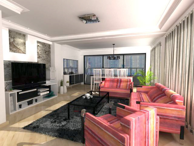

olá pessoal do fórum, essaae, eu quebrei a cabeça, por causa daluz, mas nao acho que esta legal ainda,é ruim acertar a iluminação depois que vc ve que esta errada, uso v-ray
Ficou bom cara, mas esse sofá ae...pelamordedeus!!! kkkkkkkkkkkkkk...
é, tem alguns pontos estourando. zera toda iluminação e começa do zero, é a melhor coisa, além disso, o sofá tb n está mt bacana hein? ahuhauaa abs
parceiro nao sei oq vc fez ai mas se as cortinas estao fechadas nao era pra ter a marca do sol no piso...sugiro abrir as cortinas e usar uma vray sun pra marcar o piso e como tem mto vidro talvez nao seja necessario mais luzeses alguma mas se for....bote a vrayligth com a opçao no decay....q ai vc ilumina o ambiente sem os estouros no teto q tem ali...quanto aos sofas, bom...gosto eh gosto, dirijo minha critica a qualidade da imagem....nem tdo mundo gosta de azul ou laranha numa cena fazer oq...mas tenta isso ai axo q tdo o problema da cena ta na iluminaçao mesmo...tenta fazer ai se ficar um pouco escura, clarea no ps na boa....abraços bom trabalho
Achei uma boa cena...bem composta, mas as cadeiras estão fora d escala.. se vc notar, o assento delas está mto próximo do tampo da mesa, consequentemente, o encosto tb ficou alto...e o tecido do sofá achei meio "cafona". vc podia trocar o tecido dos sofás e deixar só a poltrona com esse msm, se vc quiser...ou trocar todos. A luz tb tá estourando no teto...
