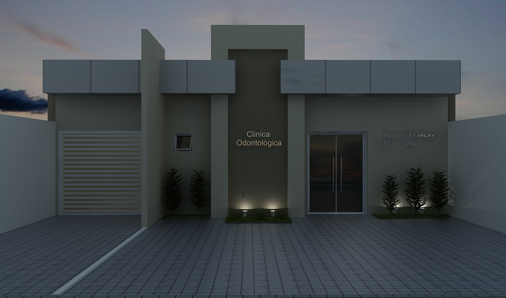

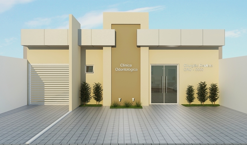

Segue imagem de uma clinica para estudo mesmo, sei que o mapeamento da calcada esta estranho. Valeu amigos att.
q renderizador vc esta usando? acho q tu pode estudar um pouco mais a iluminação.... parabens
estou usando vray
Bom acho que eu senti falta de GI, aquele batimento de sombra nos cantos da parede e moveis.

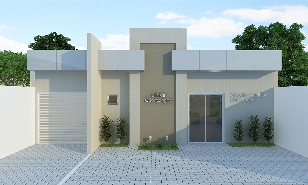

Amigos dei uma mudada na configuracao do render, principalmente na iluminacao, se ficou melhor ou pior gostaria que falassem.

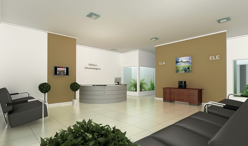

Para o meu gosto, melhorou. Pode colocar algo atrás e dos lados, como prédios, casas e árvores. Talvez o piso fique melhor se tirar um pouco o reflexo dele. Poderia ter acendido as luzes na interna. Ficaria mais bonito.
Tudo bem? Tenta compor melhor o entorno, ajuda na qualidade da cena. O piso do acesso à edificação está muito liso, reflexo e brilho demais, tenta deixar com um aspecto mais "bruto". A iluminação não está ruim, tenta equilibrar melhor o Primary Bounces e o Secondary Bounces. Abraços!!

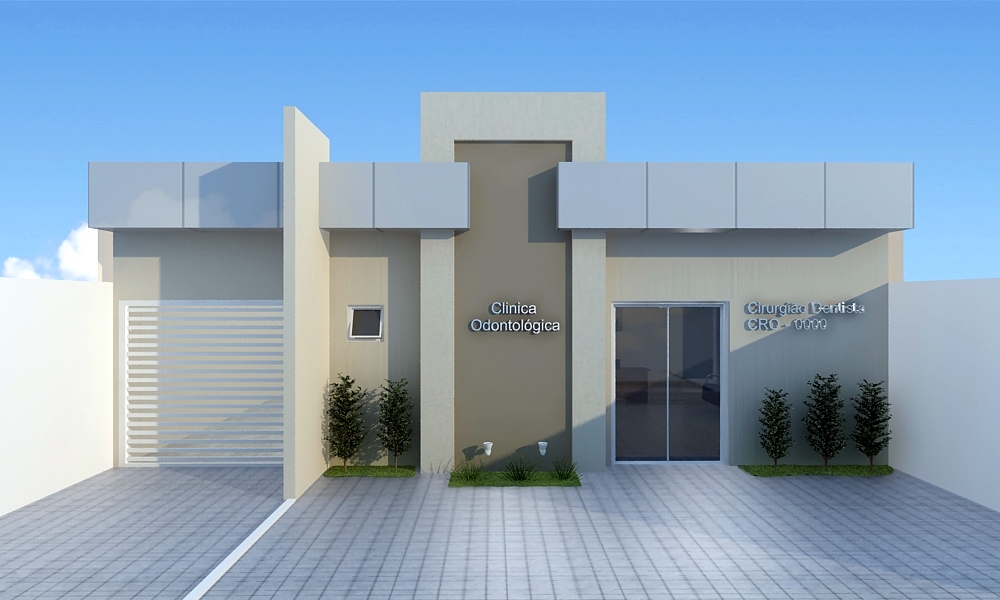

mais um UP, por favor vcs estoa me ajudando mto respondendo. obrigado.
paiako Grande evolução. Como fez o piso? É modelado ou displacement?
Steionet, e uma textura ocm bump de 80.....
