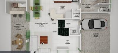

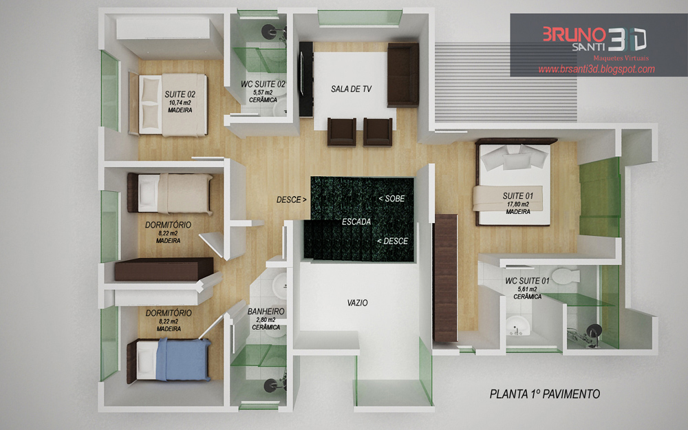

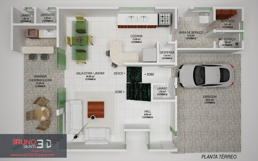

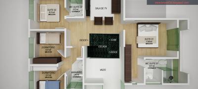

Lindo trabalho, parabens!!! acho q na isométrica, se vc pintar o topo das paredes de preto, destaca melhor as divisoes. Abracos!!
"edcavaco" disse: Lindo trabalho, parabens!!! acho q na isométrica, se vc pintar o topo das paredes de preto, destaca melhor as divisoes. Abracos!!
Eh verdade cara mais na correria nem lembrei...mais valew pela dica.... abraços
Eae, e um bom trabalho inicial, tem oq melhor, na isometrica, como é para ser um "corte" na horizontal, as paredes vc não faça com 3m por exemplo, vc faz elas mais baixa, com 1.2m ou 1.5m. A sua cena interna esta boa, so tomaria um poco de cuidado com os efeitos de luz na pós, no caso deixa a cena mais falsa. As cenas externa e oque precisa melhor mais, estudar mais sobre materias, melhor o pós, mais contraste, tirar saturação, ajustar umas cores e principalmente colocar um Ceu de fundo, ou uma cidade etc... para nao ficar esse vazio, e sempre tome muito cuidado com a posição da camera, isso ajuda a valorizar a maquete. colocar um coqueiro no meio entre a camera e a casa não fica bom. depois faz alguns estudos de angulos Abraços.
Mauricio3D: cara valew msm pelas dicas levarei comigo elas, a isometrica foi a primeira que eu fiz naum sabia como fazer e saiu assim..hehehe Mais valew msm...vou me lembrar dessas dicas na proxima maquete... abraços.. e Obrigado.. att
