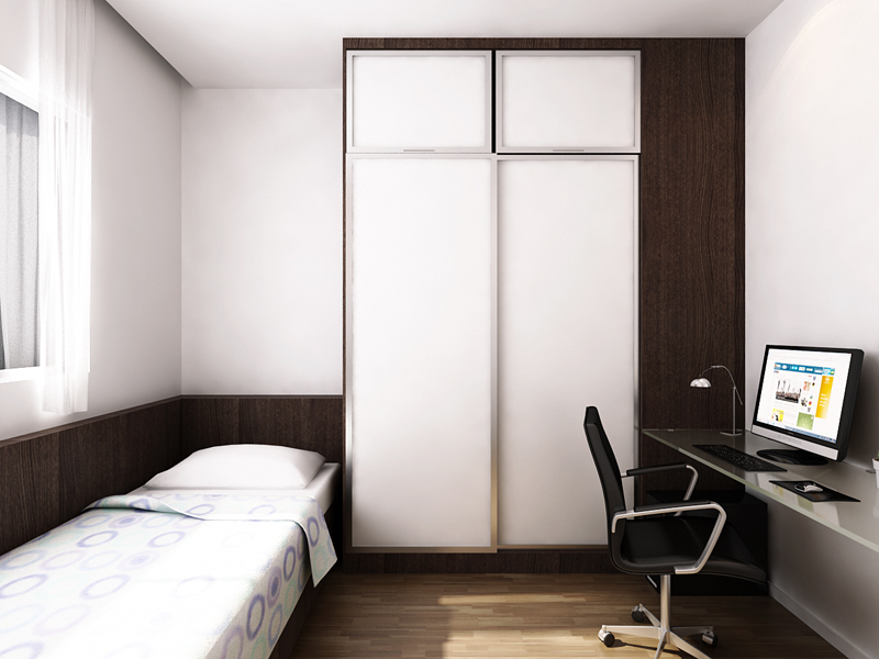

Full Size Ae pessoal, faz tempo que não posto nada! mas segue ai uma cena para vocês comentarem, por favor todos os comentarios são válidos! Obrigado desde já Abração

Olá pessoal da 3d1... bom dia a todos!! :) leandrodias: oi Leandro!! tudo bem?? sobre o seu trabalho, meus Parabéns, gostei da imagem finalizada, apesar que está de certa forma "simples" o quarto mas a modelagem da cama, cadeira, bancada em vidro, monitor de lcd ficaram bons. O piso em madeira ficou bem legal, gostei também. Acho que vc precisaria melhorar na sua imagem é justamente no móvel que está de frente nessa imagem. Lá em cima aonde tem os gaveteiros, para ser mais preciso, no gaveteiro do lado direito do móvel ficou um espaço no meio e no canto inferior pretos, porque vc não alinhou corretamente o gaveteiro com o do lado esquerdo. Ficou uma fresta sobrando espaço e vazou luz ficando essas tarjas pretas. Apesar de não ser especialidade do 3ds Max em snaps e precisão, mas vc deve habilitar os snaps do 3ds Max e "encostar" o gaveteiro do lado direito até o mesmo fixar no gaveteiro do outro lado e retirar essa emenda lá em cima que ficou com uma tarja preta. Essa bancada que está o monitor de lcd é em acrílico, policarbonato ou em vidro?? manda notícias. Modelagem, texturização, aplicação de materiais, iluminação e render muito bons. Parabéns por mais esse trabalho. Abraços e sucesso!! ___________________________ [i:a2d9ee83c8]"FORÇA & CORAGEM SEMPRE"...[/i:a2d9ee83c8]
