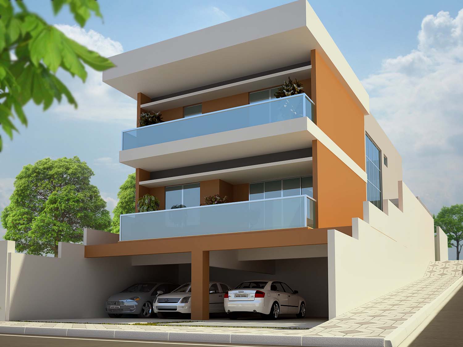

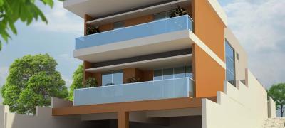

E ai galera uma casa de cuiaba!!! ajudem ai!! abraçossss
Ficou bacana veio só senti falta de luminárias no teto da sacada abs mano =)
Grande Digão! Conterrâneo, tb moro aqui em Cuia. Curti muito esse projeto e teu render tá super limpo. Só mesmo essas questões que o SVA levantou e pode comemorar. Abraços.

Ficou legal sua maquete, mas acho q os reflexos dos vidros poderiam ter algo mais, vc usou o fresnel reflections?? se não usou, recomendo usar pois ele adiciona mais realismo, com ele os vidros da frente teriam menos reflexo e os laterais bem mais, vc regula o qto de reflexo vc quer aumentando o fresnel ior, o cor do reflection pode ficar em branco total. outra coisa pro reflexo ficar legal é adicionar algumas coisas pra ele refletir, se vc ta usando um background com nuves, seus vidros deveriam refletir nuvens tb, se vc tivesse algumas árvores e alguns predios, em low poly mesmo, dava um chã tb. Mas se vc naum quiser uasr modelos 3D, uma hdri caia bem, os reflexos q elas produzem são ótimos.

Fala rodrigollunardi! Sua modelagem ficou muito boa, segue as dicas do carlos para melhorar os reflexos, também achei que ficou um pouco estranho essas folhas em 1º plano. Abraços.
Achei bem legal seu trabalho meu amigo, parabéns.
Fala Rodrigo, tudo beleza? Tá muito boa a modelagem! Gostei bastante. Segue o conselho do pessoal que já ajuda bastante! Só gostaria de dar uma sugestão se permitir: - coloca umas 2 ou 3 divisórias nestes vidros frontais. Nas suas imagens, tenta ao máximo copiar como é o mundo real. Não se coloca vidros destes tamanhos em nenhum lugar! Abs

Bem lembrado essa das divisões dos vidro...
