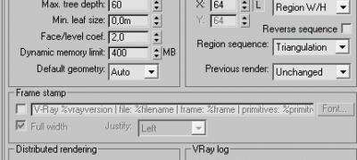

e aew pessoal do 3d1, td beleza? faz muito tempo que não posto nada aqui, e foram só duas vezes hahaha. estou voltando com as imagens que fiz para um projeto de layout de mobiliario interno, qual a Psicologa quis reorganizar o espaço, para uso da mesma sala de um medico cirurgião plastico. Obvio que a sala não é usada ao mesmo tempo pelos dois profissionais. Espero que gostem, mas mais que isso, espero q me ajudem com oque acham que possa melhorar.alias, ja seguem 2 perguntas (hahaha) : - uso e vray, gostaria de saber como faço um render com as faces tds brancas e as linhas, mas com sombras e reflexos ( acho lindas essas imagens, mas nao sei como fazelas sem remover materiais); - existe alguma ferramenta, ou nas janelas do vray, pra quando terminado o render, eu ver o tempo final de todo ele? as janelas fecham com o render finalizado :S é isso, obrigado e ótima semana a todos.

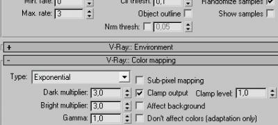

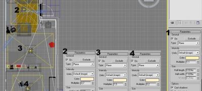

Montag, não querendo abusar da sua boa vontade: tem como comentar mais sobre essa iluminação interna com vray? Achei o máximo. As minhas sempre ficam lavadas e sem vida. Outro pedido é pra ver o wire de uma dessas aí. Abraços.
