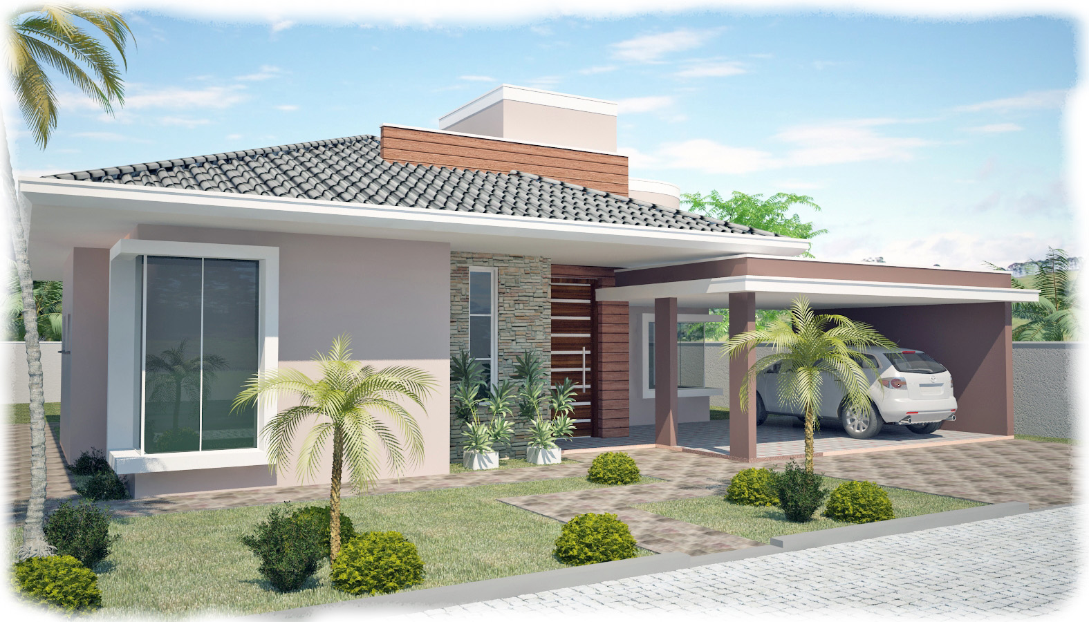

Mais uma trabalhinho, comentários serão ótimos, e uma ajudinho em especial para o telhado, rs valeu..
Precisa de um pouco de contraste... vc pode obter atras ja janela de frame buffer do vray ou no photoshop mesmo... mais a modelagem composição ta legal...
A modelagem ta bm legal, melhoras as telhas estao desproporcinais
Realmente o trabalho esta muito bom, porém, além da dica do Juliano eu daria mais contraste no render, já que a imagem está um pouco lavada (esbranquiçada).... fora isso,
parabéns.
Cara! A sua iagem está bem legal, mas precisa melhorar esse telhado aí. Na verdade seria essa textura que tá no telhado. Seria muito melhor se vc fizesse tudo no 3d mesmo. O material do telhado também pode melhorar.
Há outros materiais que precisam de melhora, como o material daquela textura ali na janela fina, o da madeira ali na parte do telhado e também aquele que estã ao lado direito da janela fina.
A textura do piso ali na parte de fora da garagem e que passa pelo gramado está repetitivo dimais. O material daquela arvore lá atras da casa um pouco a direita está com verde um pouco fluorescente.
O que percebi também foi na iluminação. As sombras não parecem estar muito boas. Acho que se adicionar AO resolve o problema.
Um pouco de AA também, pois em algumas partes da cena está serrilhado.
Veja que são somente detalhes para melhorar mais ainda a sua cena.
