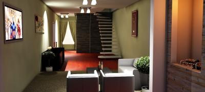

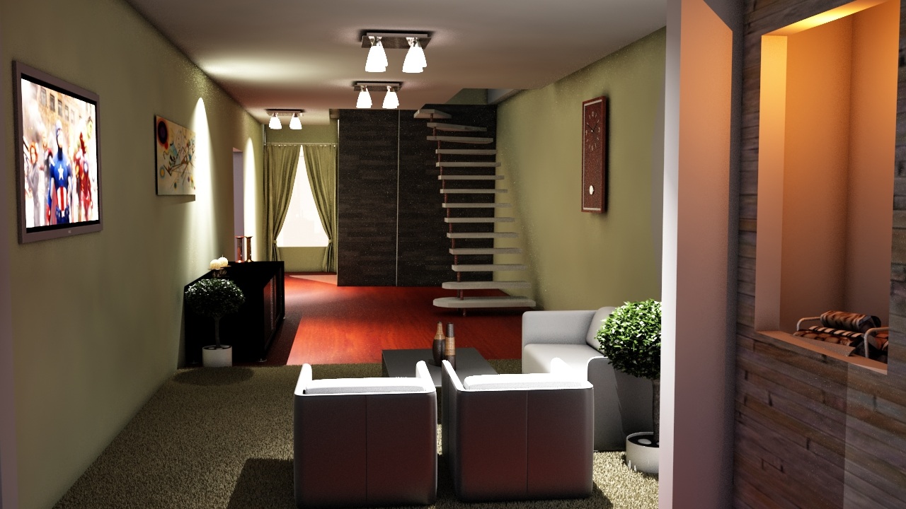

Bom dia a Todos!
Projeto Desenvolvido para uma Contrutora de São José dos Pinhais - PR.
O Empreendimento esta voltado para o ramo de Hotelaria, com isso procuramos desenvolver
um modelo de escada que tivesse além de boa estética, o conforto dos futuros hóspedes.
Peço que analisem a Imagem, qualquer critica ou dicas serão de extrema importância para nosso desenvolvimento em Maquetes Eletrônicas. Comentem!
Agradeço desde já!
Matheus Cidral (41) 9716-6844
[email protected]
www.escadasmillenium.com
nao achei muito confortavel e segura essa escada, atende os requisitos minino de segurança dentro das normas da abnt? acho necessario corrimao e a abertura do teto parece que é como acesso a alçapao e nao ao pavto superior...pelo menos a impressoa que passa a iamgem
Bom dia Juliano!
A escada contém 1m de comprimento, 25cm de pisante + 10 de transpasse, e 17,5cm de espelhos. Seguindo a norma ABNT 9050.
Em relação ao corrimão, concordo com voce que necessita, contudo o cliente não solicitou na imagem.
A abertura segue até o 3° degrau da escada, o que significa que não baterá a cabeça ao subir.
Notei que desloquei um pouco a parede. hehe
Agradeço desde já!
