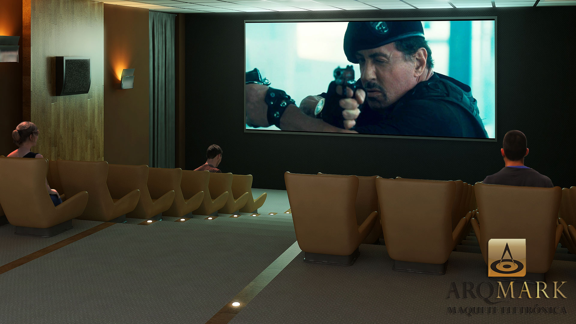

Olá galera, primeira fez que faço esse tipo de trabalho \"humanizado\" espero que gostem [:D]

Eu gosto muito do resultado em que chegou... mas essas pessoas ai...
Tenho uma certa intolerância pois acho que perde a beleza do seu trabalho.
Mas é um gosto e uma opinião pessoal minha.
Tirando essas pessoas e analisando a imagem em si, você pode colocar um desfoque nos cantos como no exemplo, por caisa do foco do projetor.

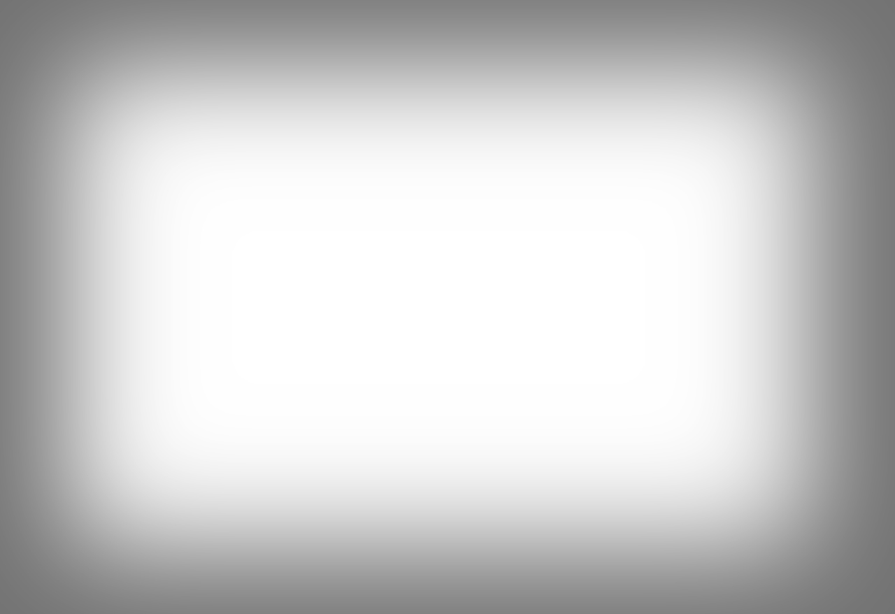

Se quiser pode fazer assim:
VrayLightMtl
Regule a intensidade a seu gosto;
Diffuse:
Mix - Color 1 - preto ou cinza (bordas do telão)
- Color 2 - textura do telão
- Mix Amount - opc da projeção. (opc que to enviando)
Com isso os cantos ficam mais escuros e o meio fica com mais força na luz, dando o aspecto real de cinema!
Espero ter ajudado
Abs

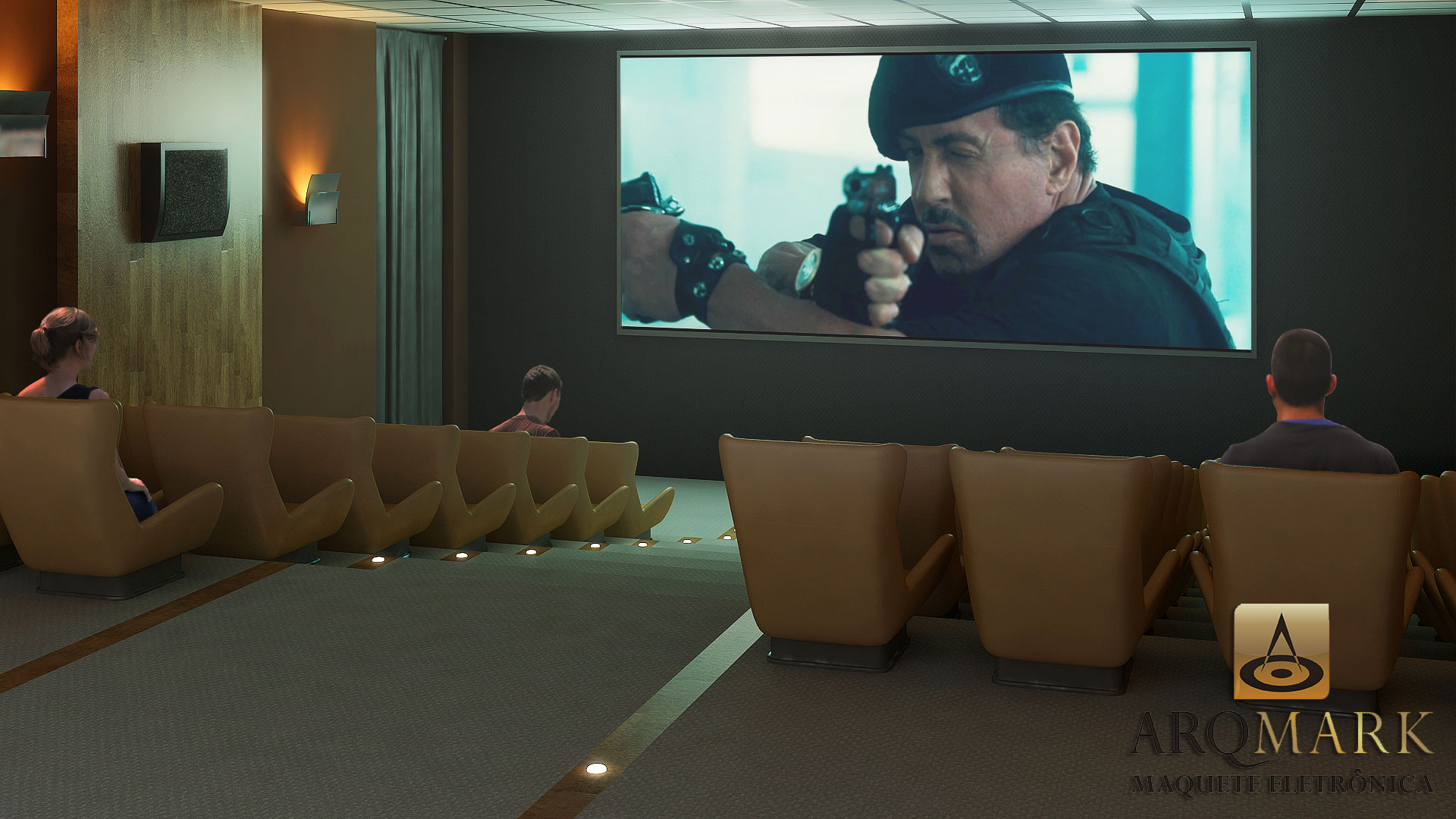

Certo, de uma olhada agora
https://www.facebook.com/orbivfx
Quase não vejo diferença... posta o como está configurado o seu material!
Ta muito legal e concordo que as pessoas tiraram a beleza, mas como foi falado é gosto.
E se arrumar o material ja fica show demais.
Abraço
