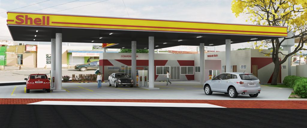

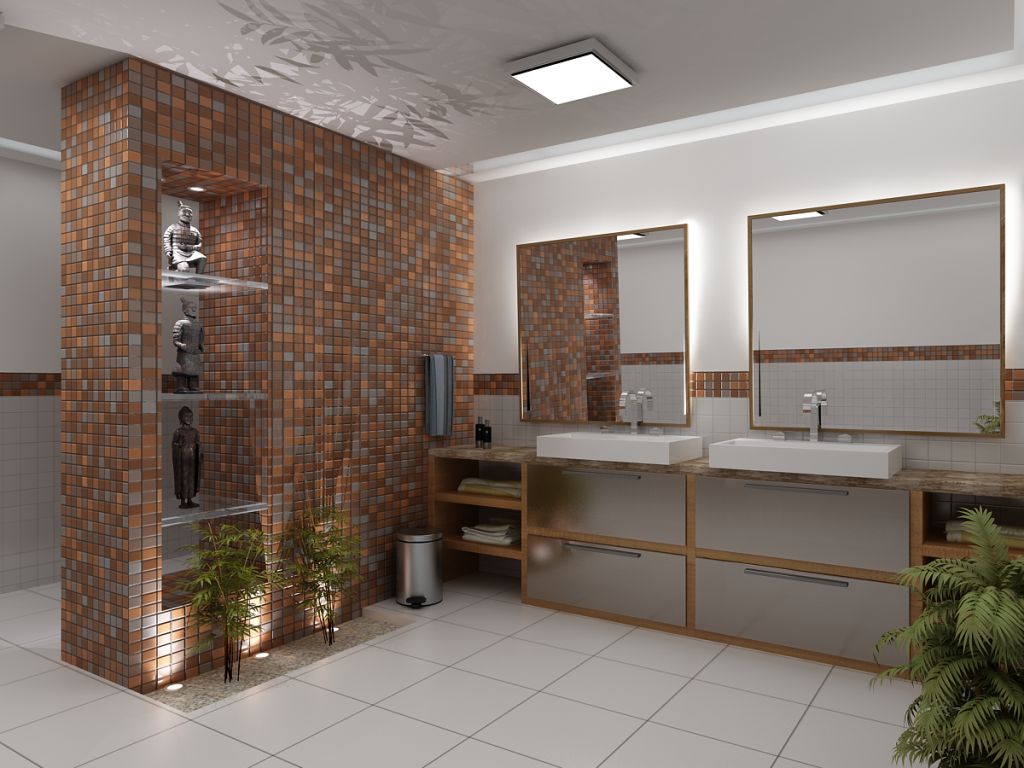

Vou comentar meio que generalizando entre todas as cenas, as plantas no geral poderia ser mais trabalhadas de todas que você fez a do ultimo banheiro poderia servir de referencia, o BG de todos, o que guardou mais a relação com a luz foi o do posto acho que é um ponto que deva dar uma atenção, as cameras você alternou entre boas e ruins, as das fachadas das casas foi a que eu menos gostei, no geral esta legal destaque para a humanização que é muito importante e talvez seja a maior qualidade entre todas as cenas a luz também esta legal so umas duas que ficou devendo, parabens abraço

Olá Mariana, primeiramente as imagens estão muito boas!
Mas tem alguns detalhes para serem corrigidos.
BG de nuvem nas imagens externas não está batendo com a iluminação e composição com a casa.
As imagens do banheiro, estão com a lente da câmera distorcida, dá uma corrigida que melhora bastante!
Tem algumas imagens externas mais pra baixo que parece que foi tirada de um poste... rs
Coloca a câmera na altura do observador, tipo 1,50 a 1,70 de altura. é o padrão.
A última imagem do banheiro está ok, só me incomoda as sombras das folhas no teto, estão muito \"duras\" pela distância em que o objeto se encontra do teto.
As imagens do posto, como comentei em outro post, o BG (foto)não bate com o restante da imagem, observe que o carro do BG está esticado.
