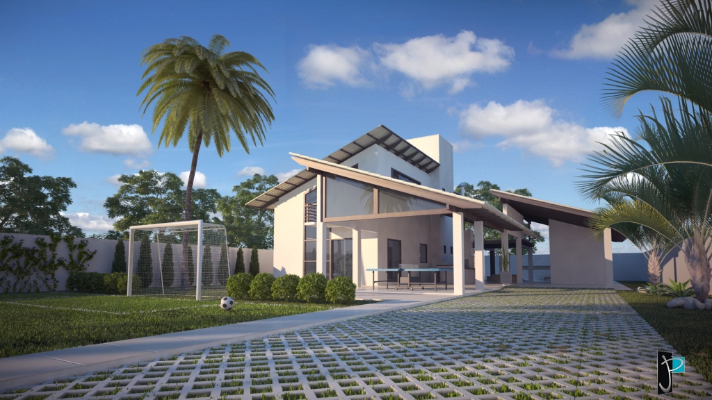

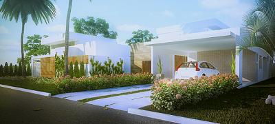

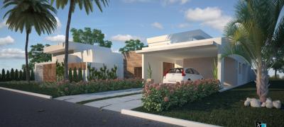

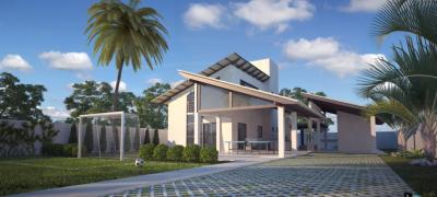

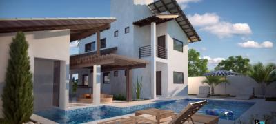

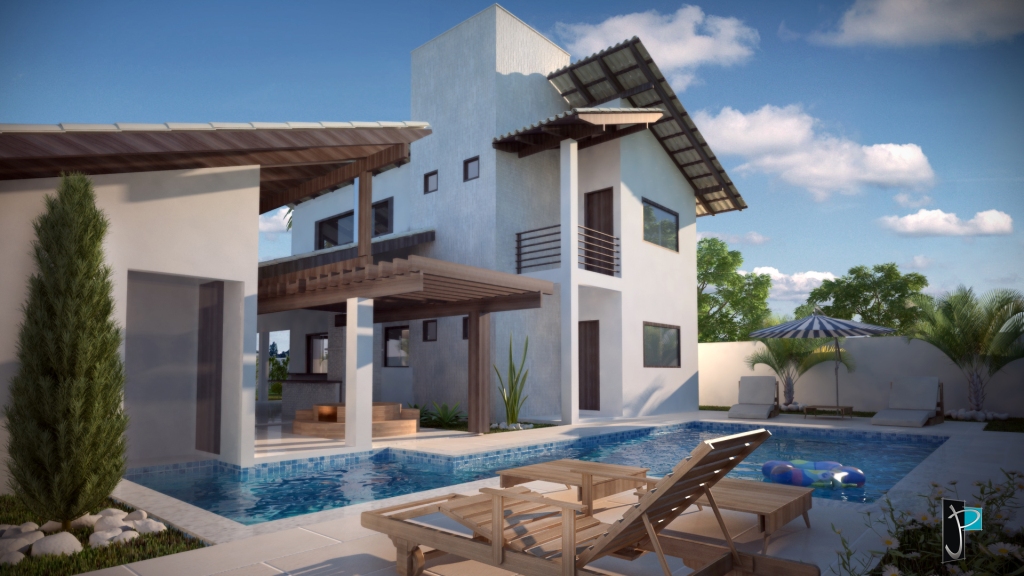

Mais um trabalho nosso, aqui na em palmas-TO.
JP Arquitetura e Construções
Sugestões e Criticas muito bem-vindas.
Cara, menos gamma e arrumar as cores, um pouco de contraste... Segue exemplo, mas gosto de cliente pode ser totalmente diferente...
clebercmds, valeu a dica! Só que esse é um condomínio de casas por isso essa quantidade de grama, quanto ao seu tratamento achamos bacana, mas \"NESSE\" tipo de material não caberia, pois acaba distorcendo um pouco as cores reais da residencia. Mesmo assim muito obrigado pelas sugestões e pela atenção.
Hehe, menos gamma, não grama!!!
Su-render the world!
Oi, Jpar, td bem?
Gostei muito da arquitetura da casa e os renders ficaram bons, porém, creio que um ajuste no mapeamento da madeira ajudaria muito na imagem final. Além disso, note que o ripamento das telhas está espaçado demais, pois elas normalmente tem entre 30 e 33 cm.
Um abraço,
Celso
Ninguém é tão sábio que não tenha nada a aprender e nem tão ignorante que não tenha nada a ensinar. Portfolio: http://atelliedigital.blogspot.com
Hehe, verdade savino! clebercmds, desculpas, interpretei errado seu comentário!
E ai Jp Arquitetura!
Gostei muito da arquitetura da casa.
Só acho que como disse o nosso amigo Gaona, vc poderia melhorar o mapeamento do madeiranto da cobertura na 2º Imagem, e na 3º pode poderia aplicar uma textura melhor nas pedras.
O render esta muito bom, são pequenos os detalhes que eu reparei.
Gaona, muito bem lembrado. Pois com um curto prazo de entrega, agente acaba deixando passar algumas coisas.
Eddy, Obrigado! Ficou realmente estranha essa textura, vou rever o mapeamento. Quanto as pedras que você se referiu, é o revestimento na parede o as pedras do jardim?
