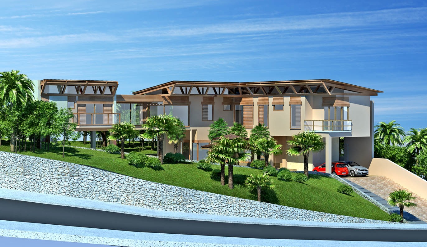

Olá pessoal da 3d1... boa tarde a todos!! [:D]
carlosmrj: oi carlosmrj!! tudo bem?? SEJA BEM VINDO AO SITE DA 3D1, ESPERO QUE PARTICIPE BASTANTE CONOSCO E QUE GOSTE MUITO!! Parabéns pela bela imagem dessa residência que você nos apresenta.
Particularmente gosto muito de imagens saturadas, na minha opinião, é claro, deixam a cena mais realista e bem mais expressiva.
Tenho algumas \"críticas construtivas\" que poderá melhorar ainda mais o seu trabalho, mas o mesmo do jeito que está, já está muito bom.
1.0- Achei a iluminação estourada nas calçadas em concreto ou me parece que é pedra portuguesa. Diminui esse excesso de iluminação nessas calçadas que sua imagem irá ficar bem melhor.
2.0- Achei também pela perspectiva dessa imagem, mas me passou a sensação da largura dessa caixa de rua ser pequena demais, como falei anteriormente pode ser a sensação que a Perspectiva me passou, mas achei a largura da rua pequena.
Coloca um mapa \"bump\" no asfalto e umas listras para dar sensação mesmo de avenida, tudo bem??
3.0- Com essa quantidade grande de vegetação 3d, quanto de memória RAM foi gasto para renderizar essa imagem?? manda notícias.
4.0- Aplica um \"hair and fur\" separado na grama e faz a composição final pelo Photoshop, tudo bem?? Aproveita e coloca também umas flores pequenas espalhadas na grama e umas folhas secas na calçada. Ajuda a dar um realismo maior na sua imagem.
Parabéns pelo trabalho, pelo projeto e pela bela imagem \"carlosmrj\". Ficou bem feito e caprichado.
Tenta, por favor, corrigir esses itens que seu trabalho irá ficar bem melhor.
Forte abraço e sucesso!!

Oi Danilo, grato pelas observações.
[:p] Sim é verdade que a calçada esta estourada (vou usar o vrayOverrideMtl para este material de base, colocando um cinza escuro no GI p compensar
[:)]Em relação à caixa de rua, é estreita assim mesmo, é uma rua de um condomínio
O asfalto vc tem toda razão (já fiz asfaltos melhores no início da minha carreira rss) vou cuidar deste detalhe;
Eu tenho 16ram ddr3 mas a imagem utilizou em torno de 9(contando o gasto do windows etc) creio que uns 7 só para o max;
Sim, o Hair and fur do max seria interessante mas parece que ele não reage com o vray como faz no mentalray, alguma dica?
Sem dúvida, as plantas e as folhas na calçada seriam bem interessantes... vou anotar e em algum momento volto a mecher nesse trabalho (projetado pelo arquiteto Eduardo Savioli)
Busco sempre me aprimorar pois tenho prazer nisso, por isso mesmo agradeço seus comentários construtivos.
Forte abraço
