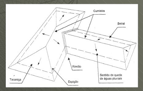

Essa sua cobertura é muito chata realmente de modelar as telhas, porque ela tem muitas águas, tem espigão, tacaniça, rincão de acordo com a imagem abaixo.
