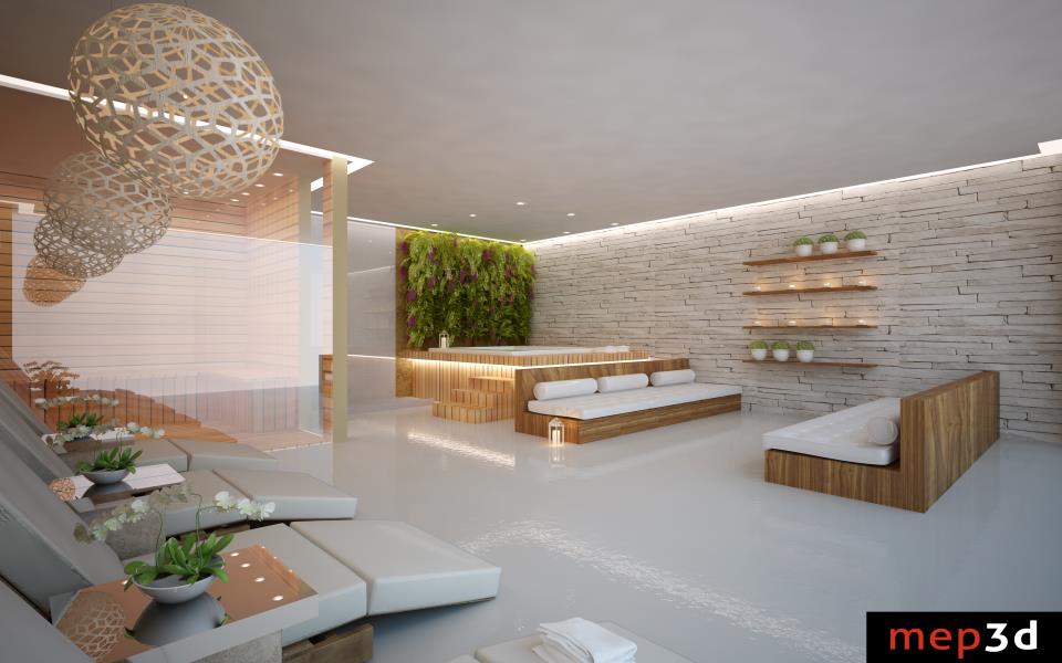

Espaço Relax -One Place Home Business-Palmas-TO
Olá pessoal da 3d1... bom dia a todos!! [:D]
Mep3d: olá pessoal da \"Mep3d\", tudo bem com vocês?? Parabéns pela bela imagem do \"Espaço Relax\".
Gostei bastante da imagem de vocês, a modelagem está boa, os materiais também, as texturas ficaram legais, gostei da iluminação e do render.
A minha única \"crítica construtiva\" é com relação ao piso. O \"brilho specular\" em muitos pontos do piso que vocês colocaram, passou a impressão pelo menos pra mim, de ser um espelho d\'água por causa do reflexo das luzes no piso.
Esse piso de vocês é monolítico?? Sem rejuntes?? Mandem notícias.
Se o piso for como eu tinha falado, desconsiderem o que falei sobre o mesmo passar a sensação de \"espelho d\'água\", tudo bem??
Achei um \"errinho\" na imagem de vocês. Tem um pilar que sobe até o forro e o encontro da cabeça do pilar está entrando dentro do rasgo de luz, o que seria \"esteticamente horrível\" de ver e principalmente de acontecer em uma obra. =]
Sugestão: Ou vocês mudam o pilar de posição para o mesmo encostar e tocar o forro sem nenhum rasgo de luz para atingir, ou vocês mudam a posição desse rasgo de luz no forro.
A decoração ficou muito boa.
Parabéns pelo trabalho de vocês.
Forte abraço e sucesso!!

Boa tarde amigo
Obrigado pelos elogios
Em relação ao piso
Seria essa a proposta mesmo, o piso representado seria um marmoglass que é aquele mármore industrializado.
Aonde você falou do pilar ali na verdade é um detalhe na sanca . não deu para ver nessa imagem mais mais um pouco para o lado direito tem um detalhe na parede e o detalhe da sanca é para acompanhar.
Abs
Sucesso
