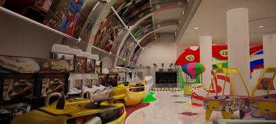

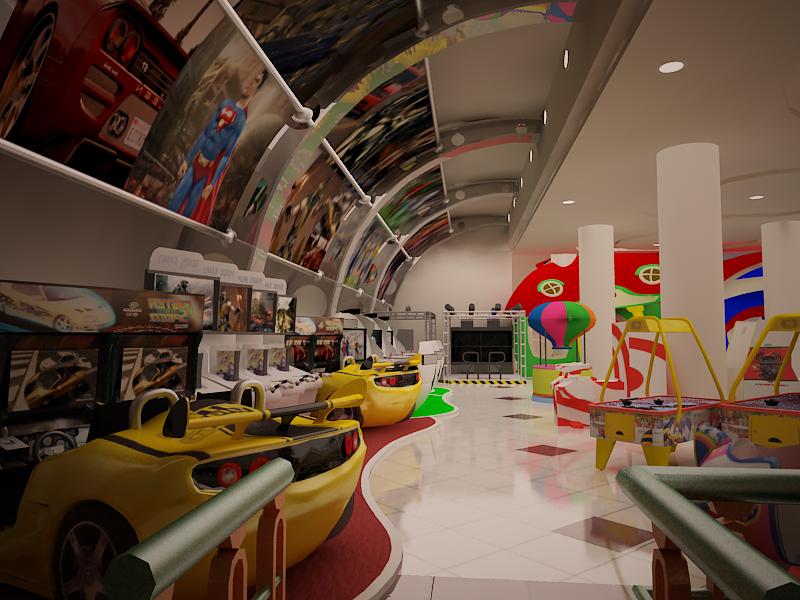

Projeto para ampliação de uma loja em Curitiba-PR
Ficou muito bacana cara...mas acho que poderia ter feito uma escolha de angulo de câmera melhor, para podermos ver mais ..porém o que mostra na imagem esta muitobom
A imagem no geral está bonita, mas pode-se melhorar em alguns aspectos:
-De cara, o piso falta um bump para os relevos do rejunte e um reflexo menor.
-Falta um AO nos pilares de sustentação, parecem que não apoiom o teto pois não tem uma sombra de contato.
-Cor nas paredes, para se destacar do teto.
-No corre-mão falta interação, pois está beeem facetado.
Espero ter ajudado!
Vou acompanhar para ver os resultados.
