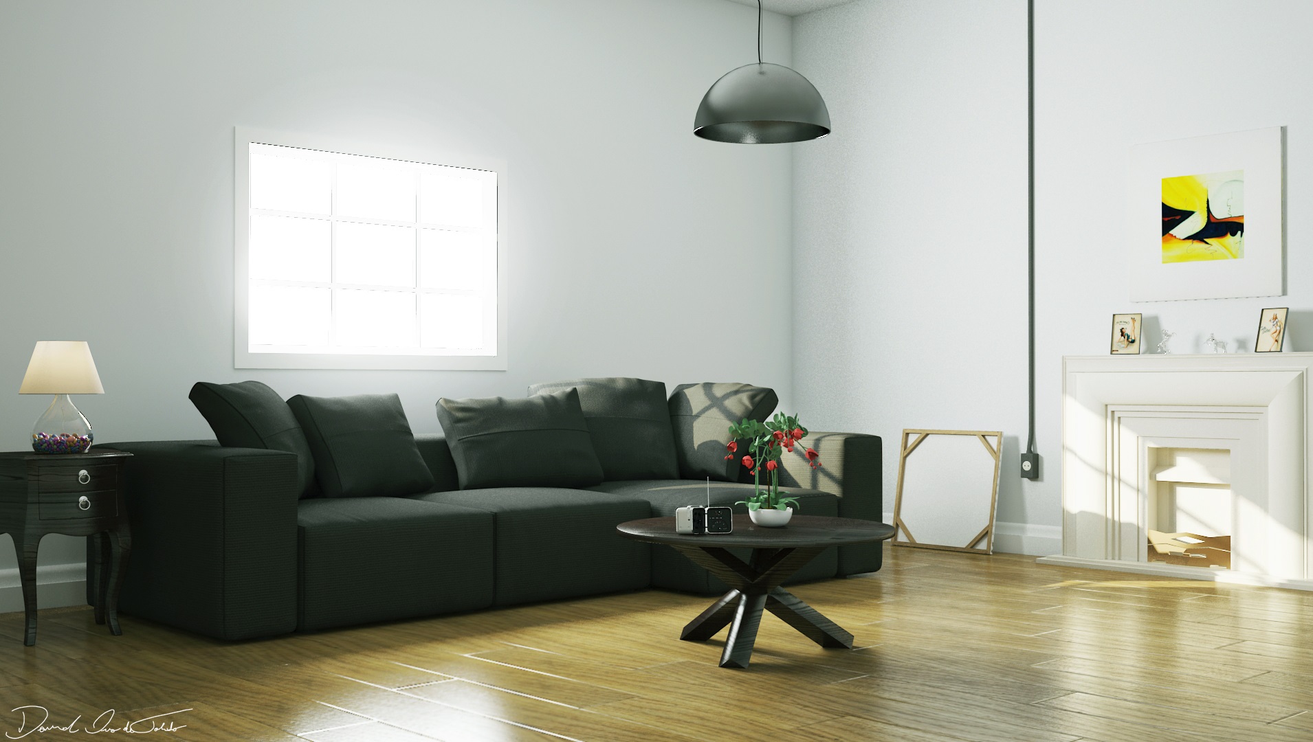

eae galera mais uma cena, espero que tenham gostado :D

Muito bom David, tenta dar uma diminuida nesse dirt(sujeira) que ficou muito forte nos cantos da parede e a Vray light que ta estourando muito na janela, se tiver em Skylight Portal diminui um pouco a intensidade da Vray Sun e compensa na câmera pode também excluir os vidros das luzes.
[size=22][color=red]eae mdpontes nem tinha estourado man eu que fiz isso na pós uahuahau

ta brincadeira a parte, Da uma melhorada ai man .. no mapeamento das madeiras e no sofá,
os mapas de madeira estão todos na horizontal ...e o certo é na vertical .
A decor tambem ta fraca, essa luminaria esta fora de escala..ou vc colocou ela no \"lugar\" errado (procura pelo tamanho original dela na net).
Os veios da madeira no piso estão muito grandes eee o espaços entre as madeiras são mais fino e mais profundos.
e arruma os contornos de linha preta no vaso de cristal e na janela.
Ai vc aumenta o nivel do seu trabalho.
o mapeamento do sofa ta super certo...a luminaria não ta fora de escala a linha preta eu ja resolvi aqui era na config de render..o espaço entre as madeiras não esta fino..

Experimenta deixar as linhas da mesinha de canto na vertical, assim ela ta parecendo que tem umas fitas descolando, ou diminuir o bump.
Gostei da cena, ta bem sobria, suave.
Legal!
Ta legal a cena cara.. parabéns

Ali na janela tá com serrilhado muito visível, e também na parte de baixo do quadro.
o bump do piso tá fazendo ele parecer ser de plástico. Só o bump mesmo. Se preciso use normal bump no lugar.
é só esses detalhes mesmo.
