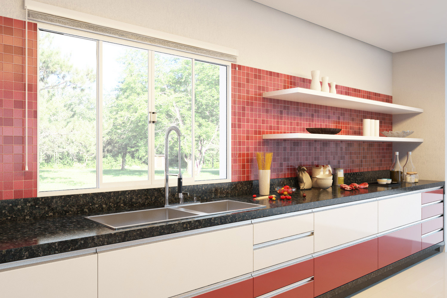

Cozinha
Por: renato.conti
Em: 23/03/2013 14:25
Quem curtiu?
Top bro..
Ficou legal rapaz, dessa vez se comporte no fórum ok?
Mal chego e já começam me ameaçar.
Não encare como ameaça e sim como uma recomendação...
Belo trabalho cara , Eu mudaria essas prateleiras pois elas não são funcionais ,não tem sustentação e nem espessura de 6 a 8 cm pra aguentar algum peso.
Na questão das portas o maximo a trabalhar seria 90cm de comprimento para ser funcional , tive a Impressão qe essa porta do lado esquerdo da imagem esta maior que 90cm mas pode ter sido uma distorção da câmera.
Gostei do Render, tirando esses detalhes que o Erick disse.
Achei o material da Perciana muito granulado.
Geralmente quando fazemos maquete não nos atentamos a esses detalhes, pois são coisas mais técnicas, principalmente apoios e sustentação, mais faz diferença, pois deixa a cena mais real.
Mando bem!
Isso que o Eddy disse é a pura verdade ..detalhes bem técnicos mais que são necessario. pelo falo de estar representando algo que dê pra criar na vida real é necessario representar como aquilo realmente é. Não tem como esquecer de leis \"NATURAIS\" em nóssos projetos . E são nesses pequenos detalhes que em grande quantidade deixam o trabalho profissional e flexível pra trabalhar com qualquer empresa no ramo moveleiro .
Na parte de shader, pode ser melhorado as pastilhas. Em certas ocasiões é melhor modelar as pastilhas. Parabéns pela iluminação![:)]
