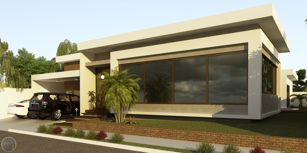

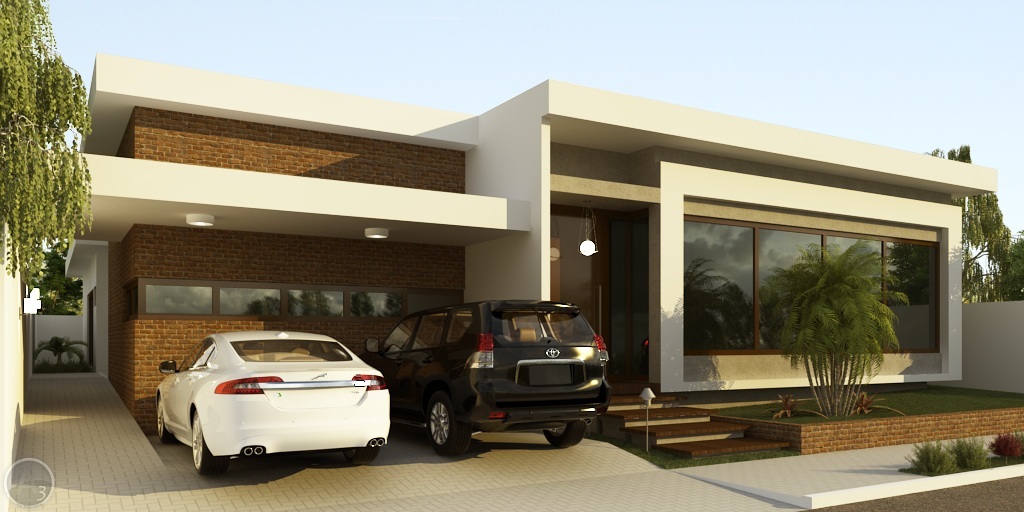

Olá Galera,
Segue um dos meus primeiros trabalhos com V-ray.
Tenho muito a aprender espero a colaboração presente
de toda a galera.
Críticas e sugestões.
Tercio.
Xara!

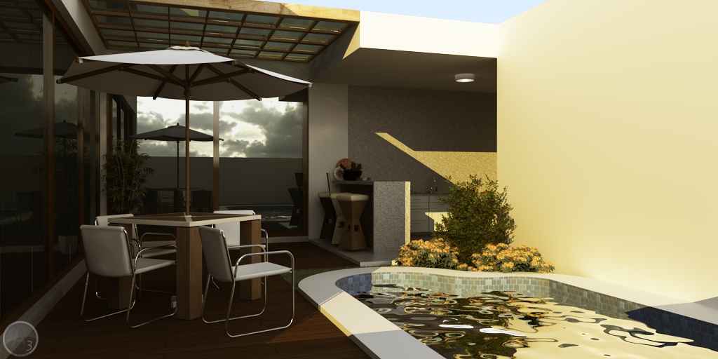

Dá pra melhorar mais a iluminação, achei as sombras um pouco escuras, principalmente na primeira imagem onde estão as cadeiras e a piscina
a água também pode melhorar. Pegue foto para referencia.
esse reflexo no vidro num colou muito não, pois apresenta um céu com muita núvem, já no fundo tá limpo.
Muito bom amigo. Faz o que o colega acima sugeriu. Abraços
Olá New, tinha notado isso! Sou novato no V-ray. Como faço pra amenizar as sobras?
Tipo a imagem que coloquei no HDR é aque aparece no refexo não conseguir fazer ela aperecer menor porque pegou justamente a parte cheia de nuvens, ficou com aspecto de nublado achei melhor tirar.
Algumas dicas pra o efieto da água!
Abraços

Cara!
vc pode diminuir as sombras aumentando o valor do GI no vray environment.
veja estes dois tutoriais:
http://www.tresd1.com.br/forum/comentarios-e-grupos/comentarios-dos-tutoriais/87484/
http://www.tresd1.com.br/forum/comentarios-e-grupos/comentarios-dos-tutoriais/87292/1.html#728594
Obrigado New!
Vou aprofundar mais, assim que tiver algum resultado eu posto.
Abs
A modelagem e arquitetura estao legais... agora tenta melhorar a iluminaçao
Olá marcio.alain!
Vou estudar os tutor do nosso parceiro New.
Qual melhor tipo de iluminção pra o V-ray, o Target Directinal ou Vry Sum e Vry Sky?
Cara! Tanto faz. Isso vc mesmo vai ter que testar (ou descobrir) qual das formas que vc consegue melhor resultado. Alguns preferem vray sun, outros já preferem direct.
