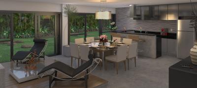

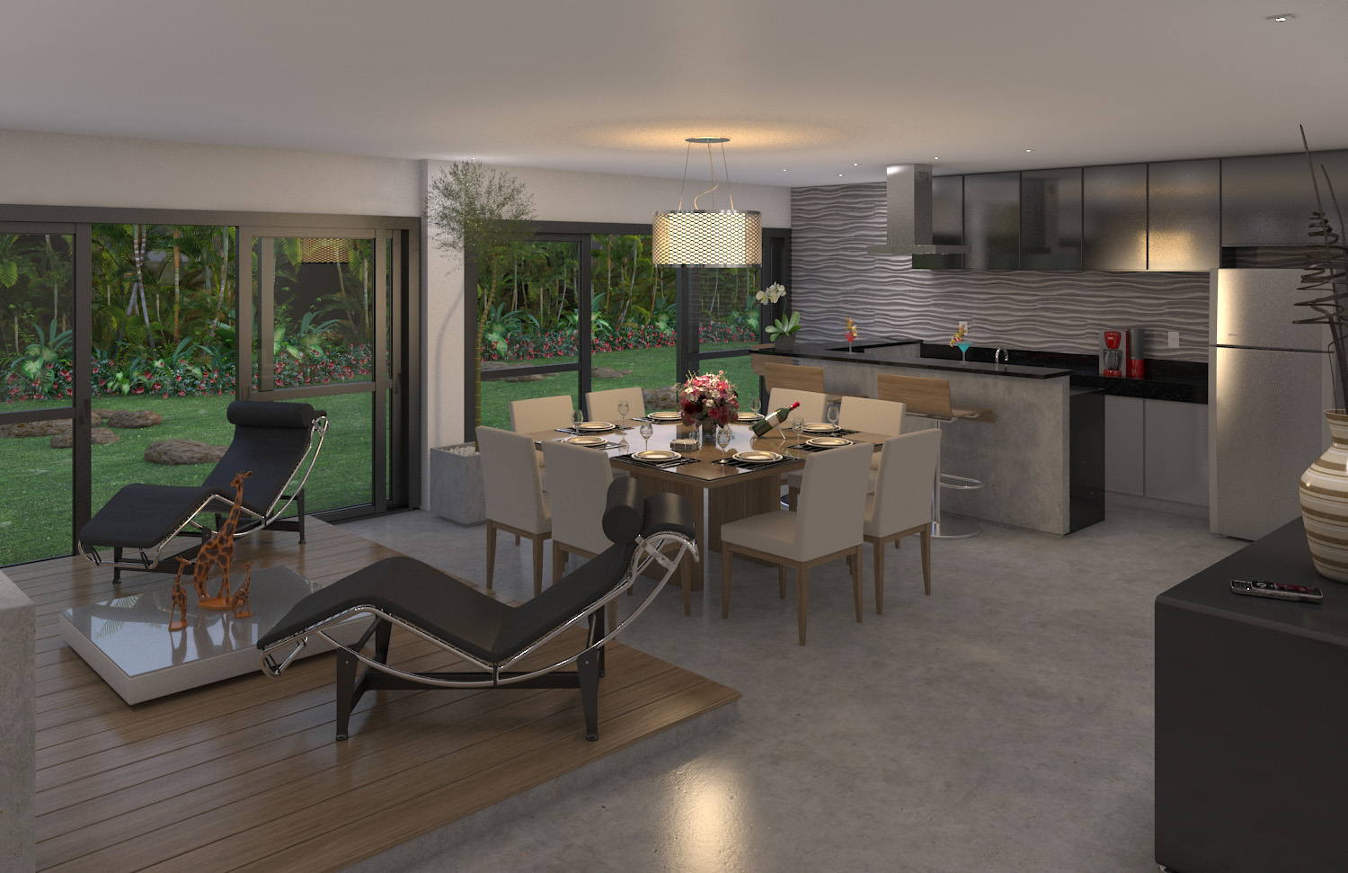

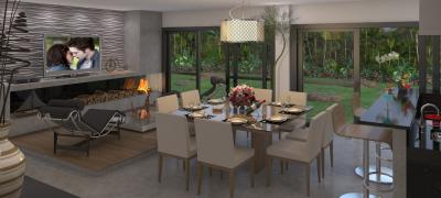

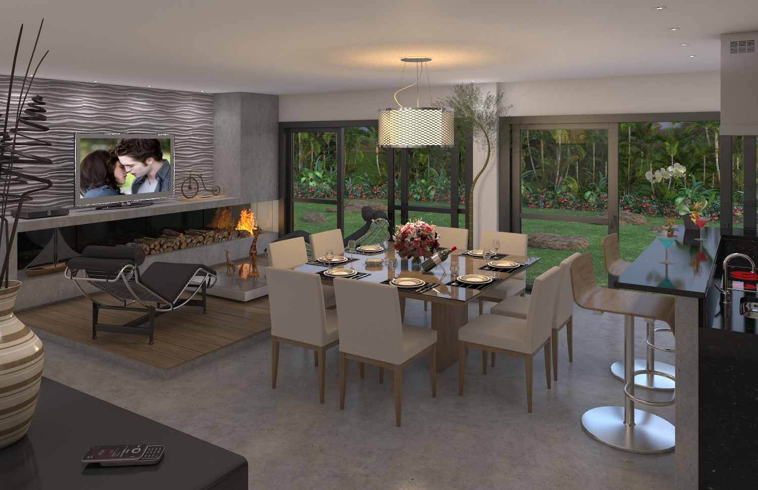

Amigos da 3d1, seguem novas cenas saidas do forno.
São estudos para um ambiente sala de estar, Jantar e bar.
Proposta minha para ser avaliada pelo cliente.
Essas cenas não possuem nenhum tratamento com Photoshop.
Sairam diretas do render para serem postadas aqui.
Grande abraço!
Gleidson
Arquiteto & Designer Gráfico.
Gleidson Pinheiro Arquiteto & Designer FM DESIGN
Fala Gleidson, tudo bem? Gostei do seu trabalho cara, ta bem legal, bastante detalhes, todo combinando. So dois detalhes que observe aonde poderia melhorar um pouco mais. O granulado o armário, geladeira ficou muito forte, poderia ser menos, deve ser o tipo de material que vc usou. O material da cadeira esta muito liso, se pudesse para um material de pano e um bump nela daria a impressão melhor de ser realmente um pano ou algum tecido. São so minhas observações nao sei se estou correto rs. Abraço e parabens!!
http://www.createdesigncg.net/ www.donatorodrigues.blogspot.com
Beleza de trabalho, gostei demais dos detalhes o piso ae ta show de bola!
e ai Cleidson blz!
cara, suas imagens estão muito boas, tirando isso que o donato disse acima, reparei um brilho estranho na TV.
mais esta td muito bom, parabens!
Oi,Donato, João e Eddy, tudo bem com vcs? comigo esta tudo ótimo!
Donato, essa cena esta em baixa resolução na setagem. por isso estão aparecendo esses granulados. as cadeiras tem bump e é vertical de tecido, ate a espreguiçadeira tbm tem e é couro.
como disse em baixa resolução não aparece esse refinamento, como disse é um estudo aprimorado para apresentar ao cliente e se ele gostar ai partimos para a finalização que passar por mais um pente fino nas textura e etc... esses detalhes eu sou extremamente rigoroso ainda mais quando os objetos estão em primeiro plano.
Eddy, o brilhona tv é um perfil metalico \"cromado\" que ela tem, tbm quando eu setar em alta e aumentar os parametros de qualidade isso tudo ficara bem suave e realista.
Galera, agradeço pelos toques, fiquem tranquilos que tenho pleno dominio desses detalhes sou extremamente perfeccionista, quando finalizar as cenas postarei uma delas para vcs verem o resultado final.
Grande abraço!!!!!!!!!!!
Ali na tv parece ser filtro de AA (antialiasing)que está causando isso.
New! tudo bem?
É a resolução e a setagem que estão baixas, isso é um estudo para aprovação do cliente, se ele aprovar ai eu aumento a resolução para alta e na setagem do vray.
É por isso que vcs estão vendo ruidos, na tv tem uma moldura um filete cromado que causa isso ainda mais com setagem baixa.
Somente na final é que vou resolver essas coisas, ok!
Valeu gente, obrigado pelas mensagens.
Abs!
