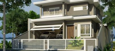

Blz galera, fiquem a vontade para expor suas opiniões

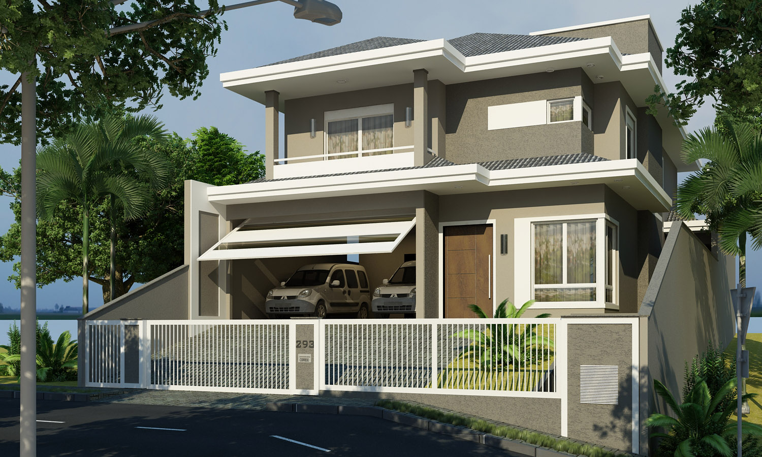

BELA IMAGEM CARA SO ESSA SOMBRA DA ARVORE TA MUITO GRANDE MAIS E QUESTAO DE GOSTO ABRAÇO !
Fala Ricardo , blz?
Bem legal seu projeto. So queria fazer duas observações se possivel.
Ficaram algumas falhas na textura do paralelepípedo, e tbm poderia aplicar alguma textura diferenciada no poste para nao deixar so o material padrão, Assim daria mais realismo ao projeto. Mas de resto esta muito bom, parabens!!
http://www.createdesigncg.net/ www.donatorodrigues.blogspot.com
Boas Ricardo, concordo com o donato nas observações que ele fez e se me permite vou fazer umas também.
Poderia esconder a transição entre o plane e o background ali no lado direito, está muito evidente, já no lado esquerdo ficou bom com a planta.
Não gostei muito da grama em primeiro plano, parece ter sido feita com o hair&fur, acho que com um modelo de grama iria ficar melhor.
As telhas ficaram muito pequenas, e as do topo parecem estar tortas, você utilizou textura ou é modelo mesmo?
São pequenos pormenores mas se resolver vai ser uma mais valia para o trabalho.
Mesmo assim está bem bonito o seu render, parabéns.
Abraço
Ta ficando muito bom se acertar os itens citados vai melhorar bastante.
Que Deus seja louvado.
além do que já falaram aí, modelos de telhas em 3d mesmo fica bem melhor do que textura.
outra coisa: me parece que a iluminação da imagem de fundo num é muito para sol não. lá no fundo dá para notar a neblina, tipico em tempo chuvoso e/ou de inverno.
muito bom!
freenando,
\"Poderia esconder a transição entre o plane e o background ali no lado direito, está muito evidente, já no lado esquerdo ficou bom com a planta.\"
Acho... que esta evidência se trata de um muro e não deve fazer parte do BG;
Quanto às telhas, estou de acordo com voce.
Acho tambem que não se trata de paralelepidos (iria escorregar bastante em dias de chuva) devem ser pedras de mão.
