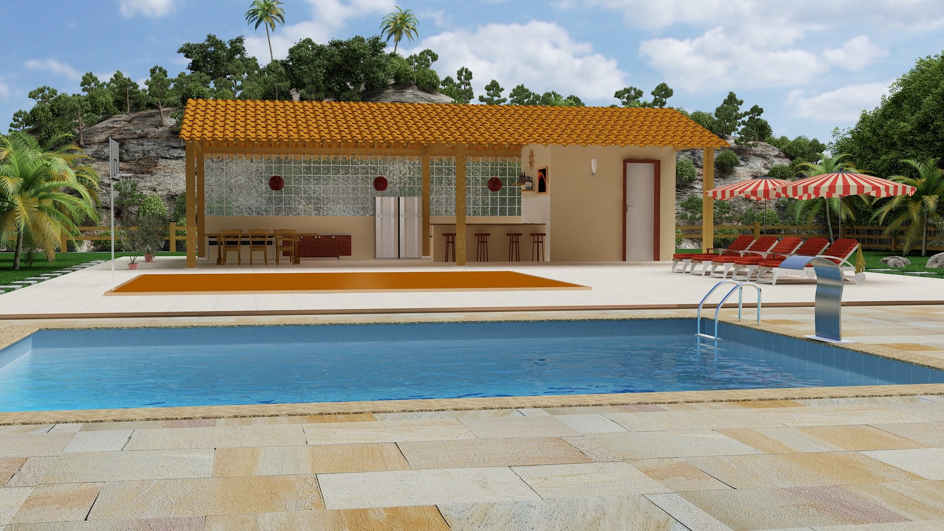

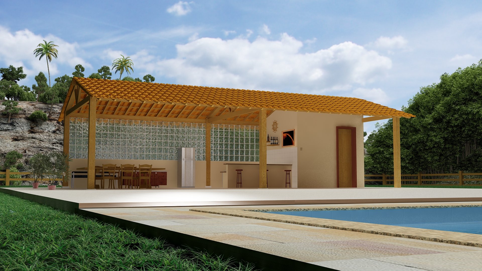

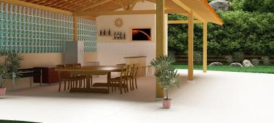

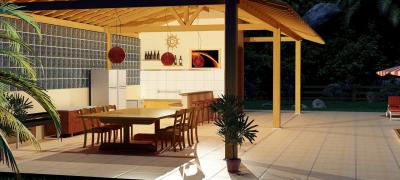

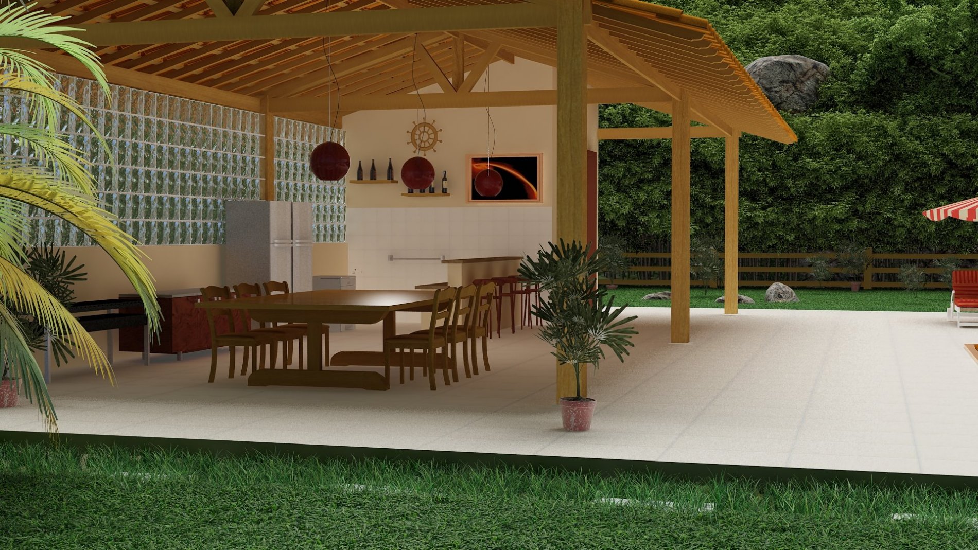

Olá colegas,
Terminei hoje, após 6 dias, esta imagem que faz parte de área de piscina.
Pretendo mostra-la(a piscina) com uma outra visada da câmera. Vou começar a trabalhar nela, quando pronta eu a posto.
Por enquanto fica como está.
Críticas e comentários, como de costume, são sempre benvindos.
[ ]´S

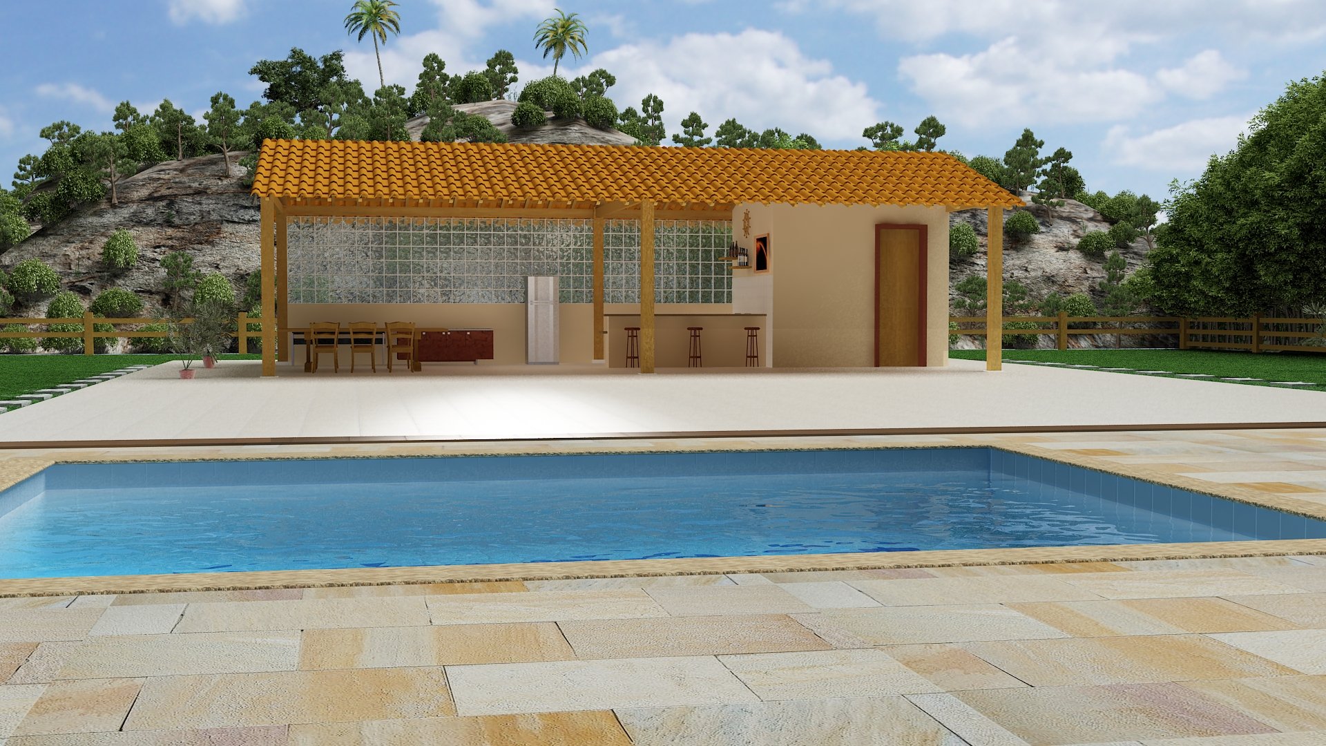

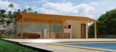

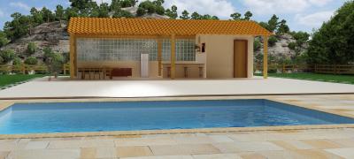

Um outro ângulo.
Vou aguardar o resultado... gostei mais da primeira camera mas vamo ver o final quem sabe mudo de ideia hehehe
É tudo 3D?
Obrigado pelo seu comentário JoãoFreitas.

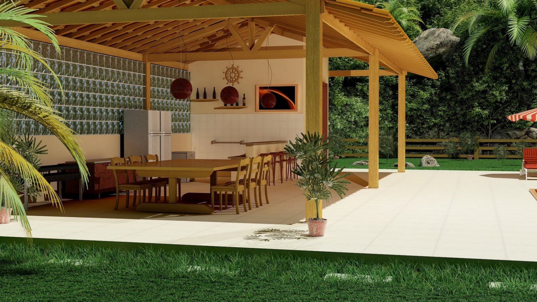

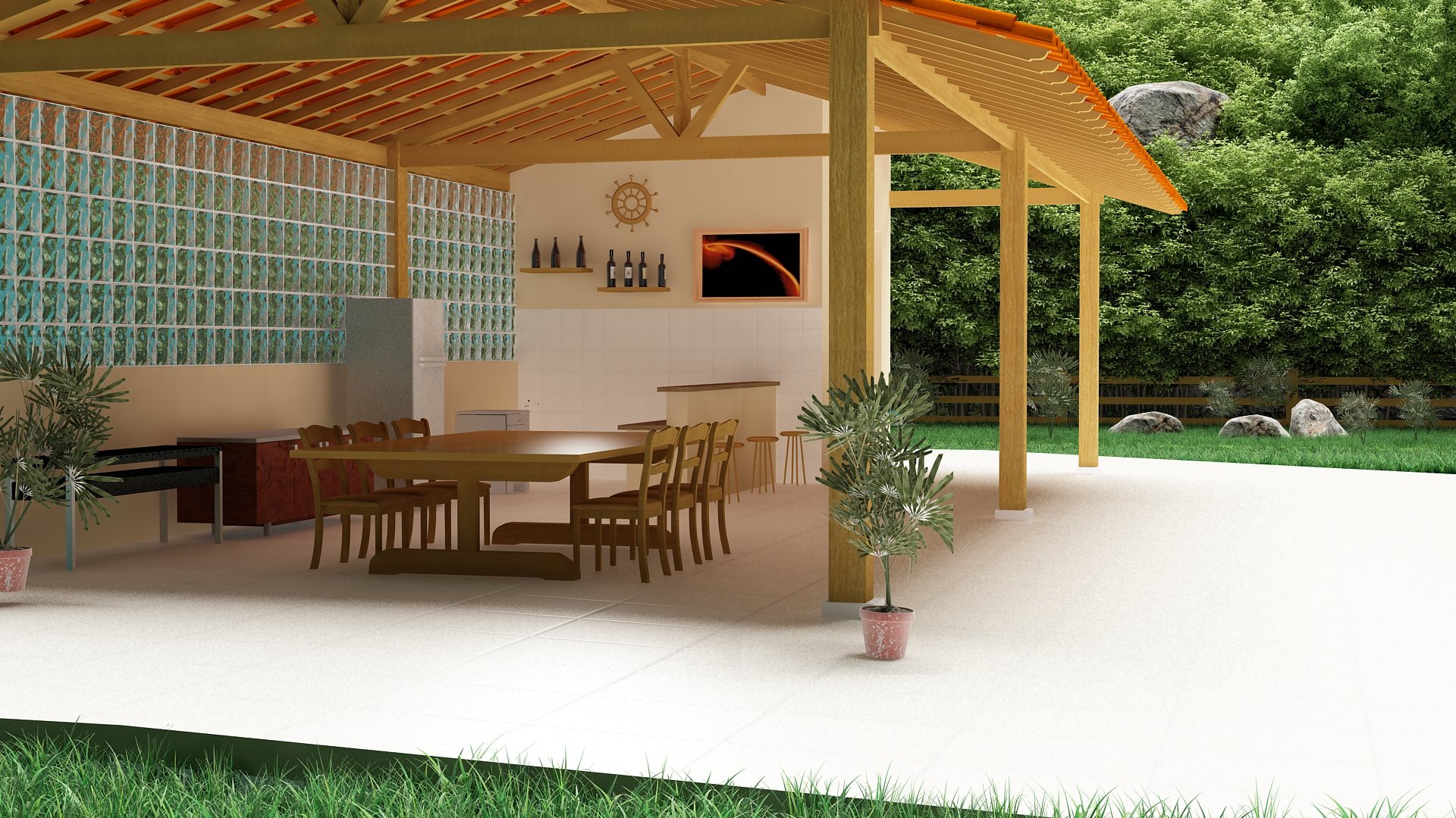

Fiz um upgrade na câmera que voce gostou mais. Espero que agrade.

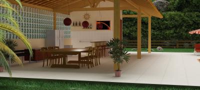

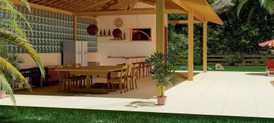

A 3ª imagem está ainda sem atualizações. Depois vou substitui-la.
Vou aguardar minhas \"musas\" para que me deem mais inspirações para incermentar a cena... Outros ângulos, outra com um céu nublado, uma com sol mais forte e uma noturna, que tenho certeza que \"vai dar samba\".
[ ]´s
É ta ficando do jeito que a gente gosta, a graminha ficou bem legal, ela é assim mesmo mais alta proximo do piso onde ninguem pisa, legal!
So a rocha maior da impressao que ela ta apoiada nas arvore e nao no chao.
Bom vamo ver o rsultado final...
E ae Arnor, tudo certo?

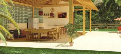

Se me permite, eu vou fazer algumas críticas que considero construtivas, blz?
Acho que deveria aumentar o bump do piso e azulejos (imagem da varanda), além disso, acho que tem muita luz na varanda e isso faz com que dê a impressão de que as cadeiras estão flutuando, acho que um AO resolve este problema.
A grama eu gostei, ficou bem legal, mas se você colocar uma textura diferente nela, acho que dá mais realismo.
Na imagem da piscina em que a quadra aparece, você poderia colocar os riscos no piso da quadra e diminuir um pouco o reflexo.
Aquela porta da varanda, parece estar muito alta, não está não? O padrão é 2,10m, claro que existem exceções, não sei se foi intencional, se era essa a intenção, pode desconsiderar.
No mais, eu achei que está tudo muito granulado.
Gostei da modelagem das telhas e madeiramento, ficou tudo proporcional, o entorno com as vegetações também ficou muito legal.
Gostei também dos tijolos de vidro!
Quais programas você usou nessas imagens?
Abraço e valeu!!
Ricardo Perussi Parruca Page: facebook.com/MultiPixelBR Profile: facebook.com/RicardoPerussi3D
Oi pessoal,
JoãoFreitas, tenho duas opções: faze-la maior, indo até o nível do solo ou diminuir a quantidade de árvores para aparecer o terreno do morro. Tentarei as duas e postarei a que ficou melhor. Valeu sua observação.
Concordo com voce Primo.
- O bump e a iluminação serão revistas;
- Grama: Anotado, vou trabalhar nisso;
- Quadra: Não é bem uma quadra e sim um espaço para treino e um joguinho entre amigos. Já
havia notado este reflexo excessivo;
- Porta: Eu a modelei no padrão de porta de banheiro (60x210). Talvez por isso esta
impressão de estar alta, em todo caso vou reconferir as medidas;
- Granulado: Uma luz que não gosto de utilizar é essa VrayLight. Dá sempre esse
problema de granulados. Eu a utilizei (por exceção) para evitar uma sombra muito
definida do sol, para que ficasse com uma iluminação de dia nublado. Vou substitui-la
por uma VRaySun para evitar este problema.
Obrigado pelas suas observações. No próximo post estarão modificados conforme suas dicas.

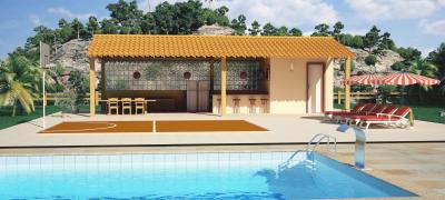

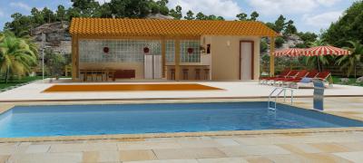

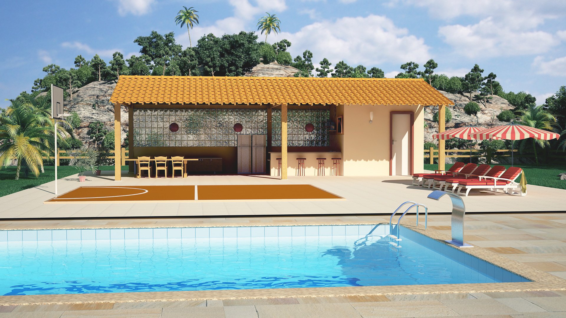

Primo,
Já acertei alguma coisa conforme suas sugestões.
Ainda prefiro sem sol. Ficam muito marcantes as sombras nesta cena.
Quanto a porta: Conferi. Está com 70x210cm. Não contando o caixonete e o alizar.
Fiz um Upgrade na primeira imagem, colocando uma demarcação no espaço de basket, seguindo suas orientações
[ ]´s

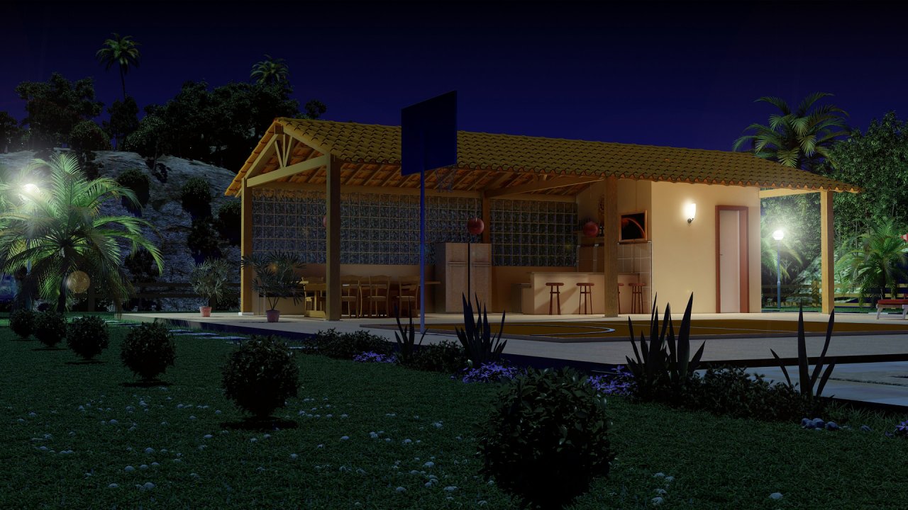

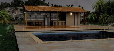

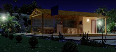

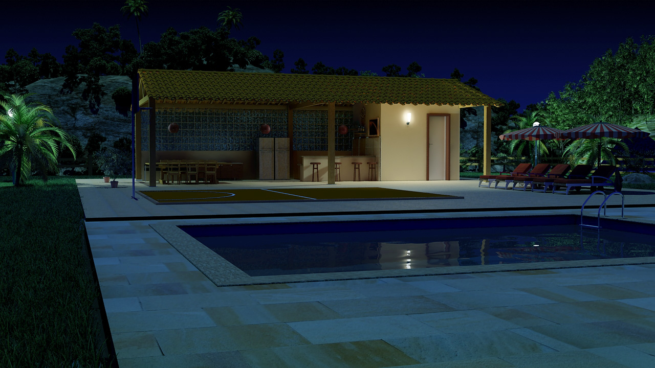

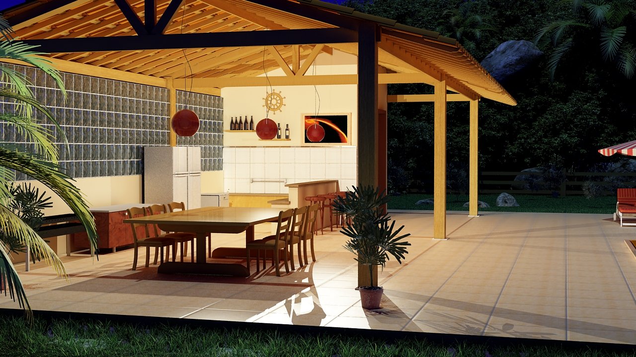

Oi pessoal,

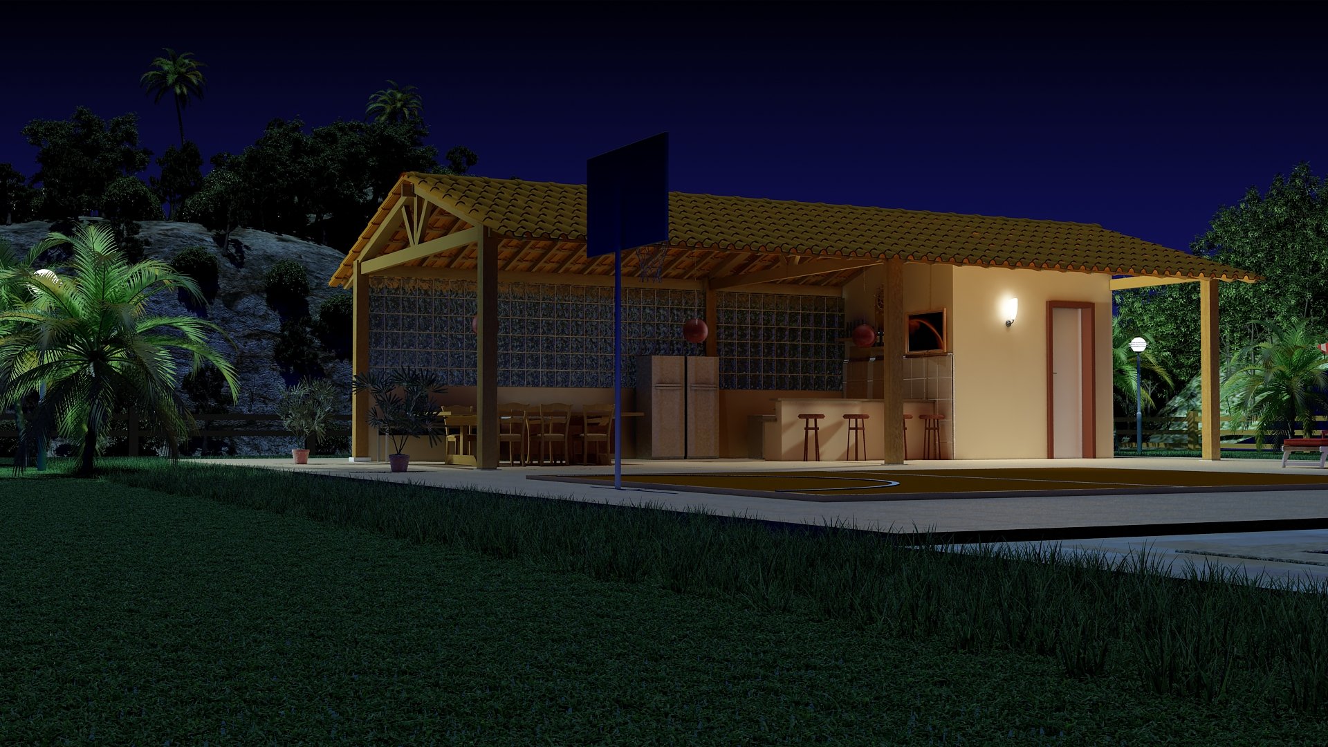

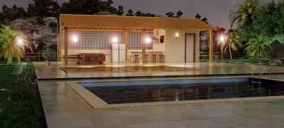

Dando continuidade à esta cena, modelei duas imagens noturnas com ângulos diferentes.
Agradeço comentários.
[ ]´s

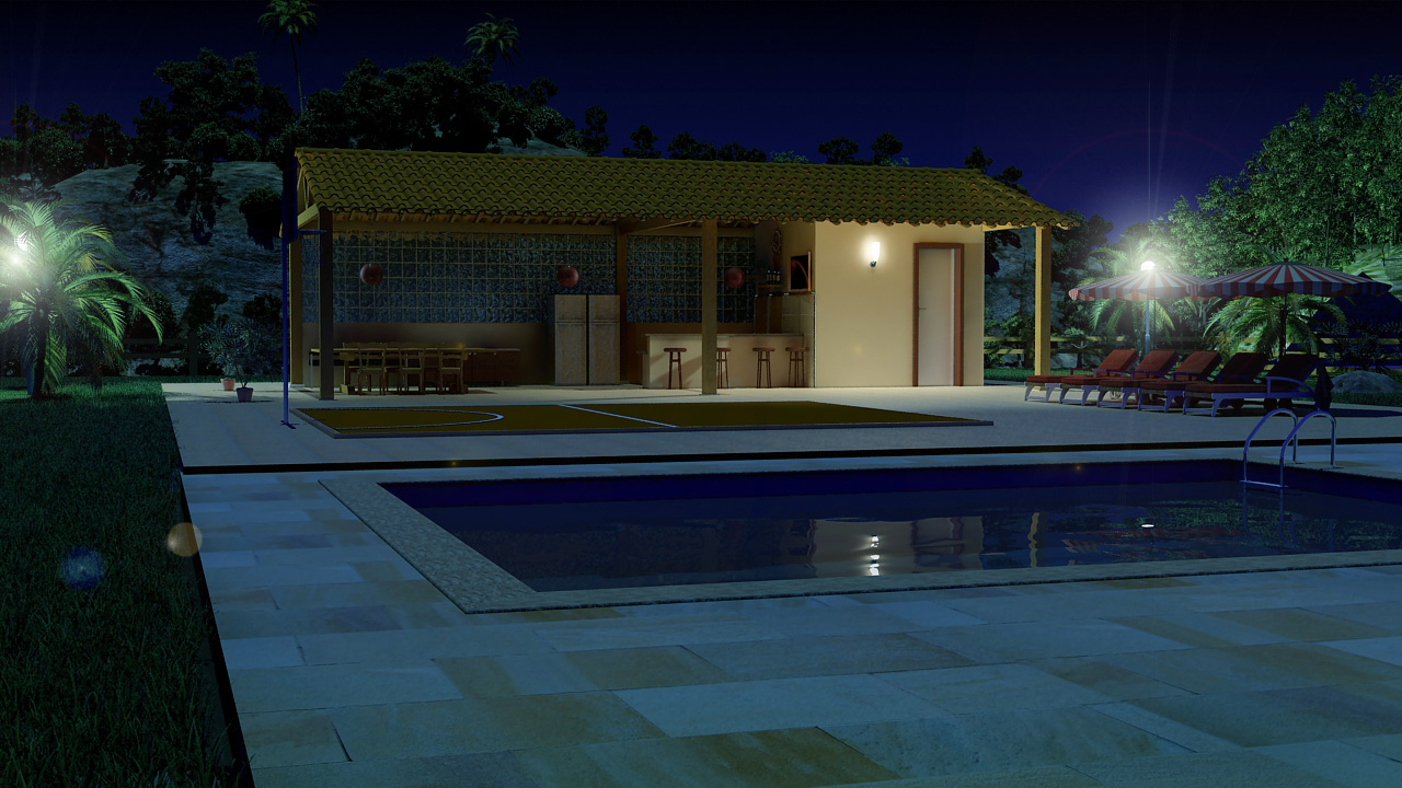

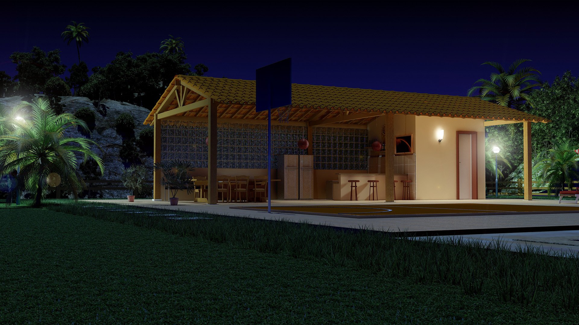

Update da última imagem.
Já com arte final.
Se não houverem críticas, dou como terminada.
Grato.
[ ]´s
