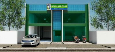

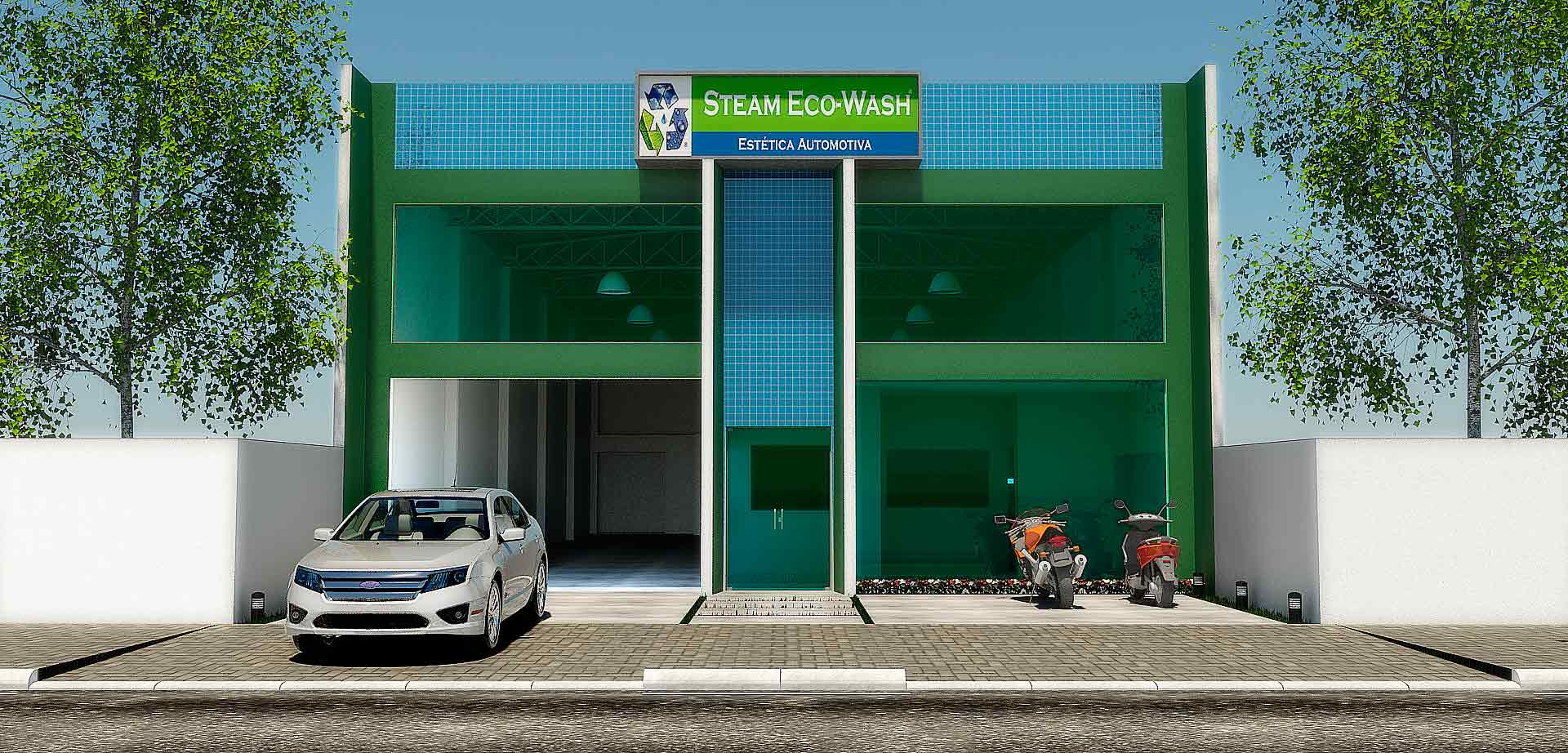

Olá galera,
Maquete eletrônica - Estética Automotiva.
Legal Colli, gostei do projeto.
So achei muito vazio no fundo e falta um brilho nos vidros. Fora isso achei otimo seu trabalho!
João,
Bom dia.
Obrigado pelo comentário irei me atentar a estes detalhes nas próximas.
Olá pessoal da 3d1... boa noite a todos!!
Colli: oi Colli!! tudo bem?? Parabéns primeiramente pelo seu trabalho, o mesmo ficou bem legal e interessante. =]
Posso dar algumas dicas/ sugestões? Obrigado. Achei a imagem legal, mas algumas coisas precisam ser melhoradas.
As duas árvores tanto a do lado direito quanto do lado esquerdo da sua imagem estão repetidas, dá para notar claramente que você só \"rotacionou\" uma delas pros galhos e folhas não ficarem na mesma posição.
As folhas ficaram meio facetadas, sem realismo. Poderia trocar os dois modelos dessas árvores 3d, pois ficaram meio \"fakes\", tudo bem?? =]
As sombras ficaram muito fortes e duras. Se você usa o render Mental Ray, aumente o \"diffuse bounces\", o \"rays per FG Point\" e melhore a qualidade do anti-alising do seu render.
Tenta colocar um céu com nuvens na sua imagem e retira esse céu normal todo azulado, tudo bem??
Colocar uma ou duas pessoas, às vezes, é bom pra dar uma noção de \"proporção arquitetônica\", mas só use pessoas 3d se elas estiverem em alta resolução e muito bem feitas, do contrário, use billboards ( pessoas com canais alpha ). ^^
Espero ter ajudado de alguma forma.
Parabéns pelo seu trabalho.
Abraços e sucesso.

Obrigado pelas dicas, vou tentar fazer estas correções e assim que estiver pronta posto novamente. Só uma coisa danilo_icg, onde consigo baixar estas pessoas em 3D em alta resolução ?

Ai cara achei que a vegetação não ajudou muito, mas ta bacana a imagem.
