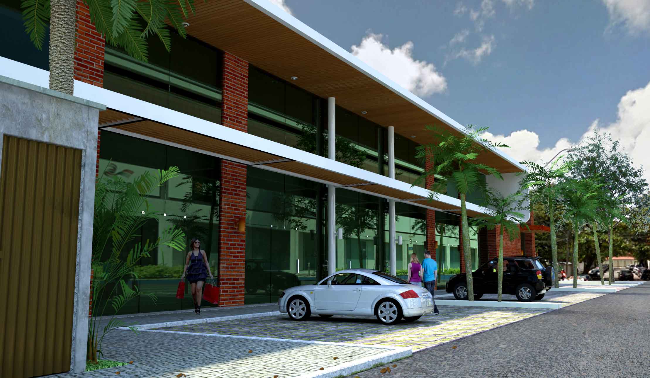

Hola amigos,
Estou terminando este trampo e preciso conseguir mais realismo na cena, principalmente nessas plantas (árvores e palmeiras). Render Mental Ray, Max 12.
Qualquer dica ajuda.
Obrigado.
E ai cara, que trabalho bom! Só acho que as plantas, assim como essa parte em baixo da palmeira, tão surreais, talvez por conta de iluminação...faz uns testes e põe a luz em outras posições pra ver...senão, tenta colocar textura de fotos no caule, pra dar uma amenizada...Mas tá tudo muito bom cara!
Tutoriais de 3ds Max e 3D estereoscópico: www.kaluproducoes.blogspot.com
Acho que pode melhorar o background. Inserir ele no photoshop é quase sempre o melhor a ser feito (na minha opinião).
Variar as cores das folhas dessa planta pequena. Deixar algumas folhas amarelas pode dar mais realismo.
O asfalto está muito ruim. Já tentou usar uma textura de asfalto?
Achei otimo o projeto e bonito.
O fundo atras da arvore ta meio indefinido, a primeira impressao é que seja um muro mas quando se aproxima ele se confunde com o ceu.
A graminha esparsa mais o asfalto deixou um aspecto de um local ermo.
Mas sao detalhes, no restante achei otimo!
Vegetação não ficou legal o resto gostei.[:D]
Bom, após algumas mudanças pedidas pelo arquiteto, voltei a renderizar a cena. Troquei o asfalto, a planta da frente e tive que por umas luminarias ( terei de fazer uma cena noturna). O backgroung foi posto no PS más nao esta ficando bom no recorte. Estou salvando a imagem em TGA e usando o canal alfa TGA pra fazer o recorte.
Se alguém tiver um jeito melhor pra nao ficar aparecendo as beiradas brancas la fundo, agradeço a dica.
Aqui outra camera, desta vez nao fiz composiçao de background no PS. Usei uma imagen no Enviroment no mode screem.

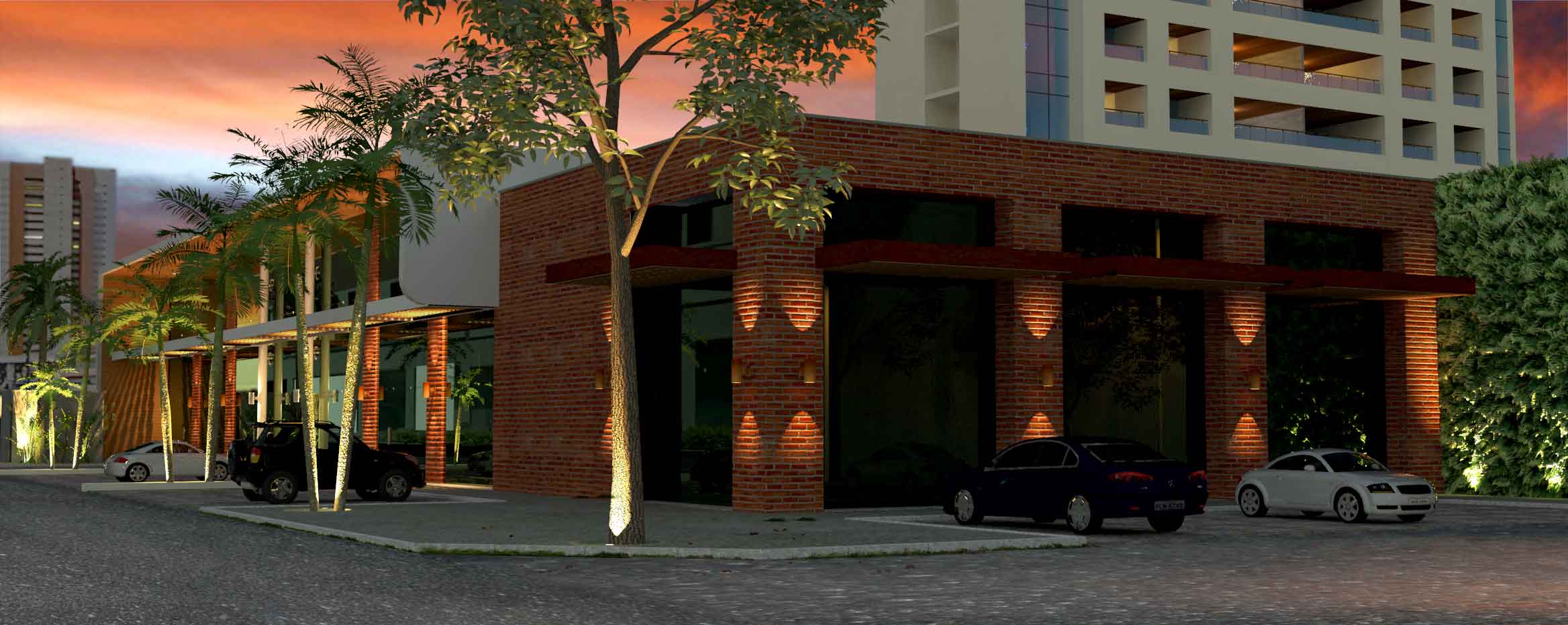

Bom, pessoal,
Trabalho finalizado.
Espero sugestoes e críticas para poder continuar melhorando meus trabalhos.
Obrigado a todos.
Melhorou bastante, achei joia seu trabalho!
Obrigado Joao,
Alguma dica pra tentar melhorar ?
