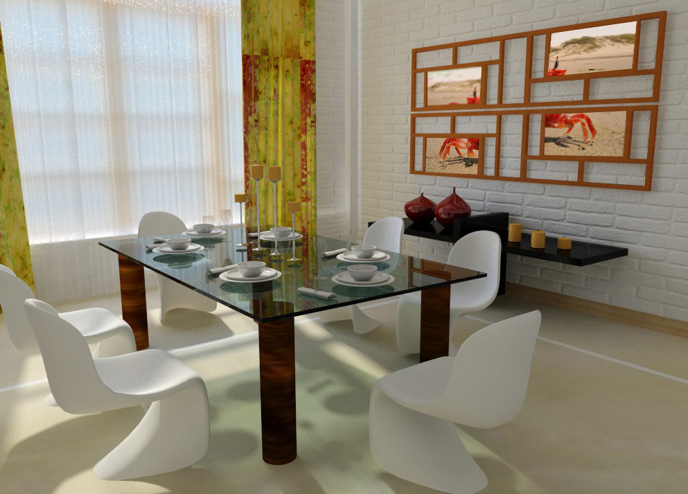

neurocienciasfs: oi neurocienciasfs!! tudo bem?? Primeiramente meus Parabéns pelo seu trabalho, empenho e dedicação em ter terminado esta imagem.
Seu trabalho está ficando bem legal, gostei da modelagem, materiais. Algumas coisas precisam ser melhoradas, mas no geral sua imagem ficou legal. ^^
Acho que você precisa melhorar o \"enquadramento\" da sua câmera 3d e deixar sua imagem mais na altura do observador, isso passa \"naturalidade\" e uma dose de \"realismo\" a sua imagem, tudo bem??
Os materiais da perna da mesa não ficaram legais, ficaram com um aspecto diferente. Faltou um \"bump\" nas cadeiras da sala de jantar também.
Na textura das cortinas mescladas com amarelo e vermelho, dá para ver a \"emenda\" da textura na parte de cima dela. Aplique um modificador \"uuvw map\" para corrigir este pequeno problema.
Achei o piso uniforme, porém não tem problema algum, pois pisos emborrachados e vinílicos são assim mesmo, sem rejunte nenhum.
Tenta corrigir essas coisas que falei, pode ser? Obrigado.

Olá.
Além de todos os pontos que o danilo_icf comentou, também reparei que me parece que essas Pantons estão estranhas, está dando a imprssão de que ela vão tombar sozinha para trás a qualquer momento, imagine quando uma pssoa resolver sentar pra comer kkkk =)
Reveja a proporção deste modelo, da profundidade do assento com o pés delas.
Forte abraço! Ancioso para ver a próxima imagem com todas as melhorias! =D

Boa tarde a todos,
Ficou muito bom o trabalho, parabéns, e gostaria de dar uma sugestão:
Eu executei um projeto para uma empresa de quadros um tempo atrás, e uma sugestão legal que eles me deram para quadros múltiplos: ao invés de dividir o quadro em quatro partes, tente fazer quatro variações das cores de uma imagem e coloque-as uma em cada quadrante. Acho que dá um aspecto mais artístico e menos racional à cena.

Muito obrigado pelas dicas, vou aplicar as mudancas e postar aqui. Nao trabalho com 3D é mais um hobby, mas é algo que gosto muito de fazer.
