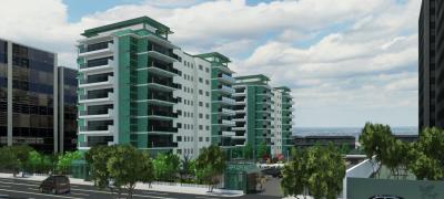

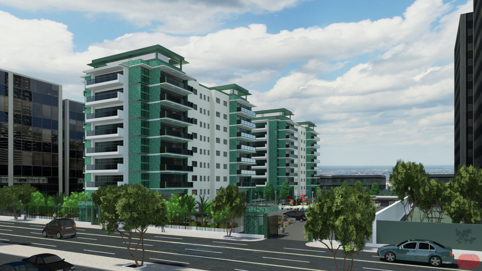

Segue mais uma última maquete . C&C bem vindos...
Abraços...

Ricardo eu não sei como você está ai de equipamento é uma cena pesada, no caso da vegetação daria para trabalhar a vegetação separado e você compor no PS isso para você poder trabalhar com vegetação mais detalhada, outra coisa seria criar mascaras para o vidro um render desse tamanho é bom ter coisas separadas para não ficar processando toda hora.
A câmera eu gostei o fechamento do fundo com ceu está casando eu acho que era outro render se tivesse caprichado um pouco mais na vegetação parabéns e um abraço.
Arquiteto & Urbanista
nossa, Ricardo.
que árvores são essas , meu filho. Até que ficaram meio engraçadas.
porque tu num usa o forest pack? Ele já distribui e gera proxy automaticamente.
Só não gostei da vegetação e dos carros, a parte de arquitetura ficou bacana!!
Abraços
Ricardo Perussi Parruca Page: facebook.com/MultiPixelBR Profile: facebook.com/RicardoPerussi3D
Essas arvores são um plugin, o mesmo que coloca os predios de entorno [3dyk Paint][http://www.3dyk.com/3dykpaint.htm] - usei ele - para os predios ficou legal, mas as arvores só servem para as mais longe mesmo, - os carros são bem simples e alguns estão ainda com material standard, por isso não ficou bom também,...- fiz num laptop i7 com 4Gigas de ram [mas tá com um monte de bad blocks - e é da CCE ainda por cima- que já foi pra garantia uma vez e não adiantou de nada] Na cena tudo é 3d-até o background, pra não ter que ajeitar no photoshop, eu coloquei um cilindro sem topo com um bitmap....falta ainda fazer a parte interna da piscina, vou trocar as arvores no processo e renderizar de novo, pq tem uns detalhes que querem mudar, então devo postar depois um up. Dei uma vacilada nos vidros internos e esqueci de dar um extrude neles, por isso acho que ficou estranho. só tá certo os das varandas.
valeu, pesoal, vou consertar os erros aqui e volto a postar os ups.
