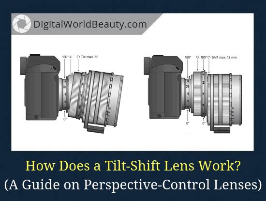

  1. O tilt shift camera que eu estou falando é esse :
https://encrypted-tbn0.gstatic.com/images?q=tbn:ANd9GcTV3UEBOM1HnKMUbD1jgLNuNYcFBrzSekEebQ&usqp=CAU
https://cdn.fstoppers.com/media/2021/03/17/nando-tilt-shift-lens.gif
Serve para ajustar o ponto de perspectiva da foto.  Como a lente que se compra para máquinas fotográficas de verdade.

Veja só, este recurso de lente móvel chamado de Tilt só é necessário na vida real, porque a pessoa não pode distanciar o quanto quiser do prédio que vai fotografar.
Em 3D não precisa disso, porque basta aumentar a lente e afastar a câmera para obter exatamente o mesmo resultado, é só uma questão de conhecer o funcionamento das lentes que nunca vai precisar de um recurso como esse Tilt.

Oi Abílio, tudo bem?
Realmente não acontece essa distorção drástica na perspectiva apenas afastando a câmera e aumentando a lente, mas eu nunca precisei fazer isso nas minhas imagens apesar de ter o Tilt nas configurações da câmera do V-Ray, pois sempre fiz do jeito antigo, afastando a câmera e aumentando a lente para evitar a sensação de divergência das linhas verticais de um prédio, por exemplo, nunca usei nem mesmo o Camera Correction que tem no Max há muitos anos, pois acho que deixa a imagem estranha, prefiro afastar a câmera e aumentar a lente.
Eu nunca vi este recurso no Unreal, mas acredito que dê para reproduzir fazendo um Blueprint para distorcer o Frustum da câmera, pois distorcendo ele vai distorcer a imagem também, outra opção seria fazer um Post Process Material para distorcer a imagem.
