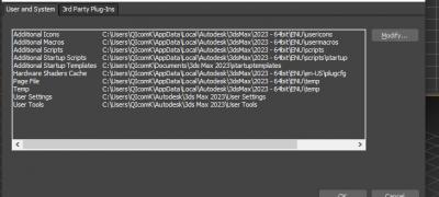

Instalei o 3ds max em 2 PC mas tudo que faço em um, muda no outro. Já procurei na internet e não achei como resolver isso.
Tipo assim, eu mudo o caminho dos materiais em um PC mas no outro também isso acontece. Não queria que acontecesse isso, pois o caminho dos materiais são diferente entre os PCs.
Queria que cada 3ds max fosse independente.

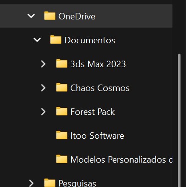

Primeiro ele istala os arquivos que a gente usa na nuvem (onedrive). Percebi isso porque logo o lugar tava cheio. Tentei mudar o lugar para o PC e quando vi tinha mudado no outro pc também.
Isso é muito ruim porque cada PC tem pastas diferentes!

Sim, eu instalei no C.  de cada PC, mas ele instala o Path dentro do Max na Nuvem. E quando mudo, tipo o Path dos materias, porque cada PC é num lugar diferente ele muda nos 2 Max.

Cada vez que mudo algo aqui, o Max muda nos 2
Só que cada PC tem um Path de materias diferente! Daí complica tudo! Mais credo!

Entretanto, ele está usando o sistema padrão de Project Folder que implantaram anos atrás, o problema é que está criando o projeto padrão no One Driver em vez da pasta documentos do Windows como sempre foi.
Então, tem uma forma de contornar o problema se configurar um Project Folder próprio para você em cada PC.
A forma mais fácil de fazer isso é clicar com o botão direito numa área vazia da barra de ícones superior e ligar a barra Projects, que contém as coisas do Project Folder.
Clicando no primeiro ícone dela, o Set Active Project, vai abrir o Browser do Windows para escolher uma pasta na sua HD, assim, ele vai criar aqueles arquivos e pastas do projeto nesta pasta que indicar.
Em teoria é para resolver, pelo menos terá a sua própria pasta do projeto em cada PC.
