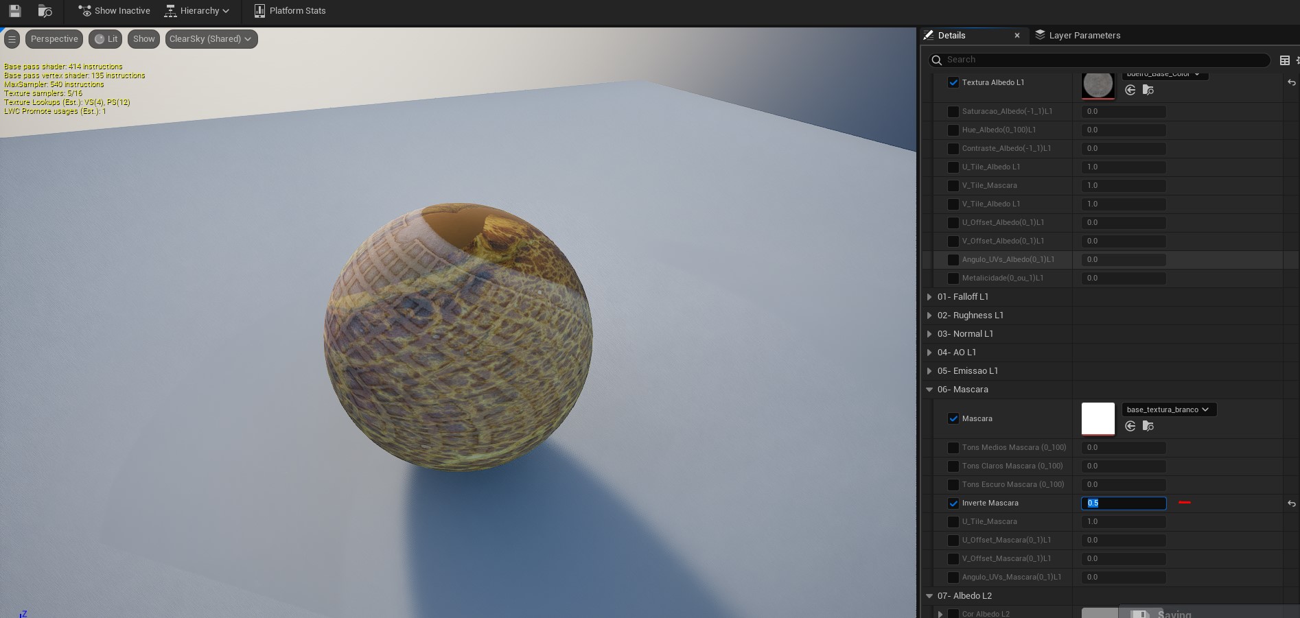

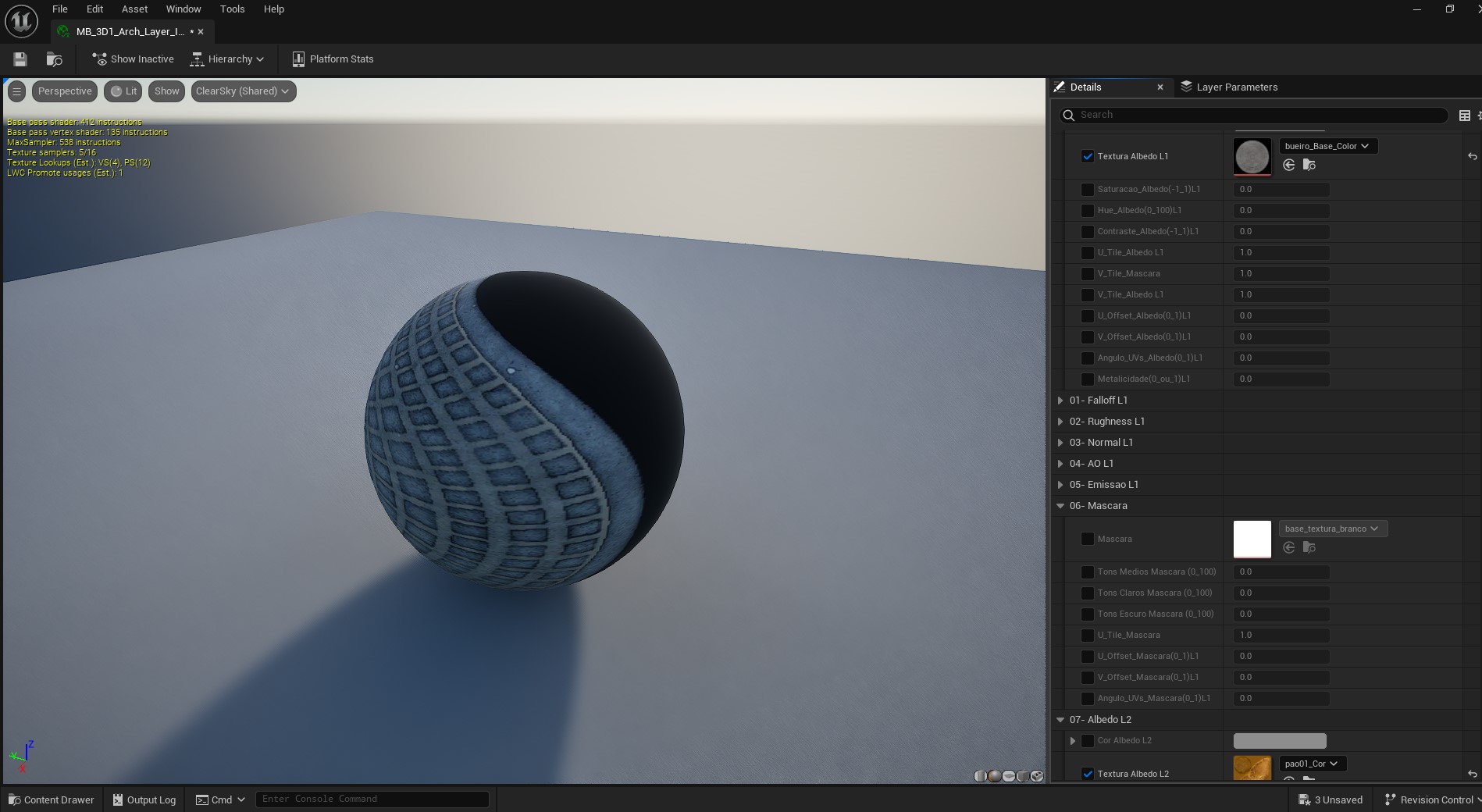

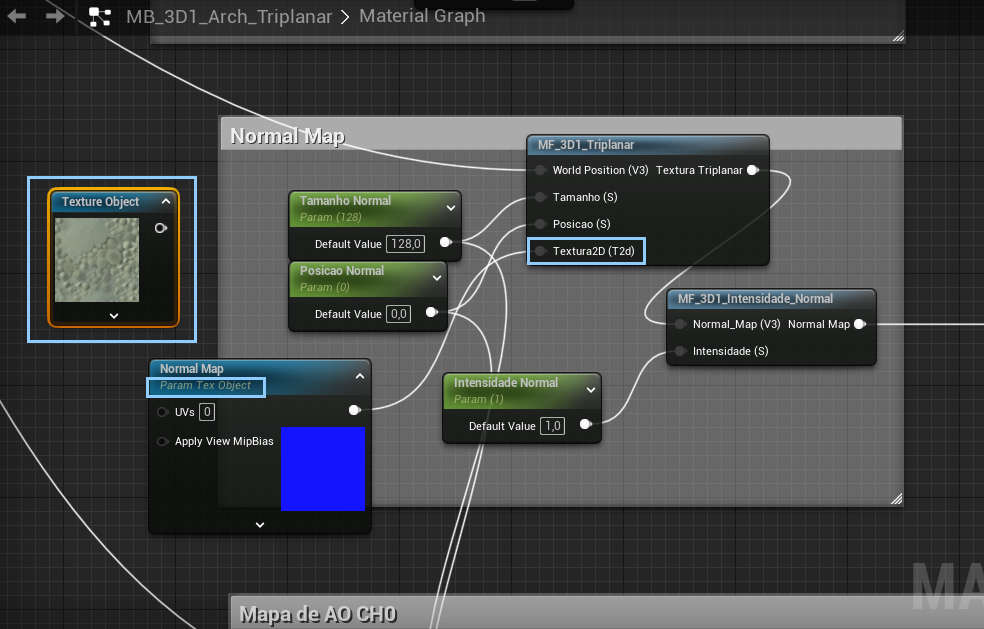

Boa tarde, surgiu outra duvida, no cap 6, video 1, criei o material layer, mas na instancia não mostra a textura do albedo L2, já a textura albedo L1 aparece, mudei a cor da mascara mas sem sucesso, segue print.
Obrigado
Oi Jéssica, tudo bem?
Realmente era para exibir a textura conforme a cor da máscara, na aula também criamos um parâmetro para inverter a máscara numericamente, sem precisar trocar a textura, mas o resultado é para ser o mesmo.
Porém, preciso ver o gráfico do seu material para tentar identificar o erro.

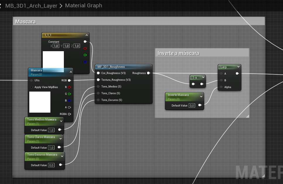

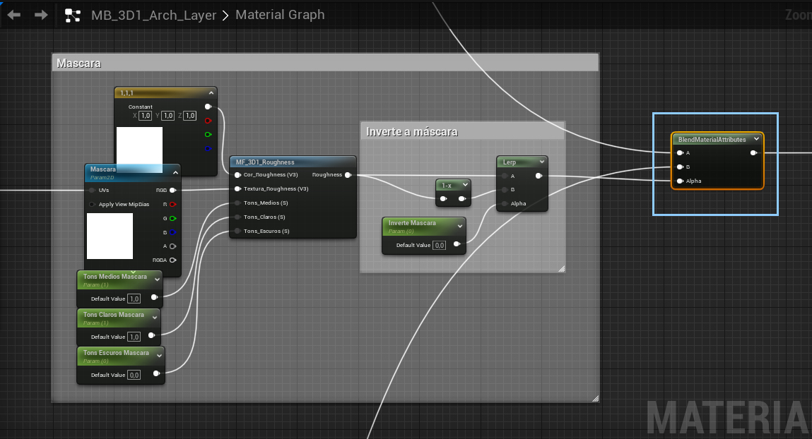

Em anexo está a imagem com a parte do meu gráfico que cria a máscara, o seu precisa estar parecido.
Me mostra um Print da parte da máscara do seu gráfico.
Abração e tudo de bom.

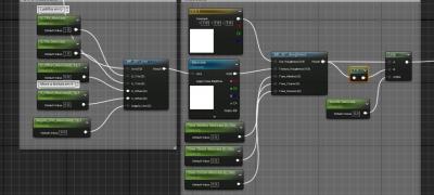

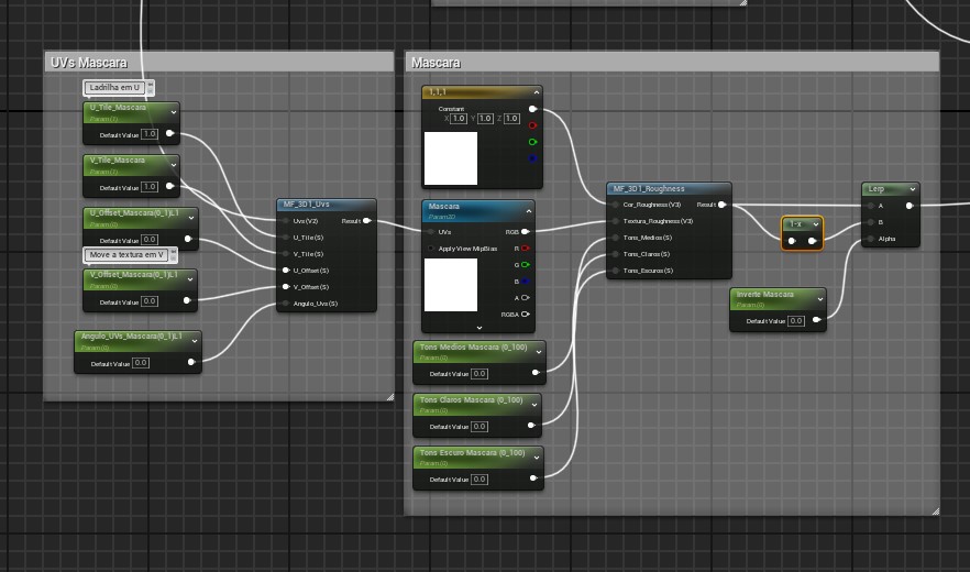

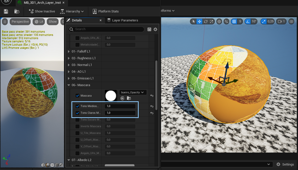

Coloquei o inverter mascara mas continua não dando certo, segue os prints da parte da mascara
Coloquei 0.5 no inverte mascara e apareceu a textura do L2, mas se tiro o inverte ela volta a não aparecer.
A sua configuração parece estar igual a minha, a única diferença é que você adicionou diretamente os Nodes para aplicar os mapas de Bake em vez de criar uma função, mas dá na mesma, o resultado era para ser idêntico.
Note que a mesclagem através do valor é feita por meio de multiplicação das cores, então, as cores mais claras serão alteradas e as mais escuras não, pois colocamos este valor apenas para inverter usando 0 ou 1.
Agora, a máscara por meio de imagem funciona melhor porque é através do Alpha em vez da multiplicação, então, onde for branco na imagem vai aparecer um dos materiais, onde for preto vai aparecer o outro e nos tons de cinza haverá uma mistura suave entre os dois.

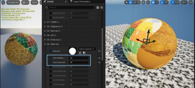

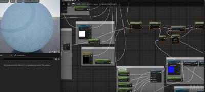

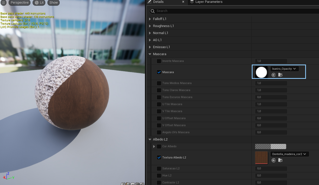

Eu sugiro que faça um teste removendo os mapas de Bake, deixando apenas a máscara aplicada no Alpha do Blend Material Attributes, como mostra a imagem em anexo.
Assim, tem que funcionar perfeitamente quando aplicar uma imagem em preto e branco, como mostra a outra imagem em anexo.
Se não funcionar, por favor, me envia o seu projeto pelo We Transfer para poder analisar, assim, te falo exatamente onde está o problema.
André Vieira

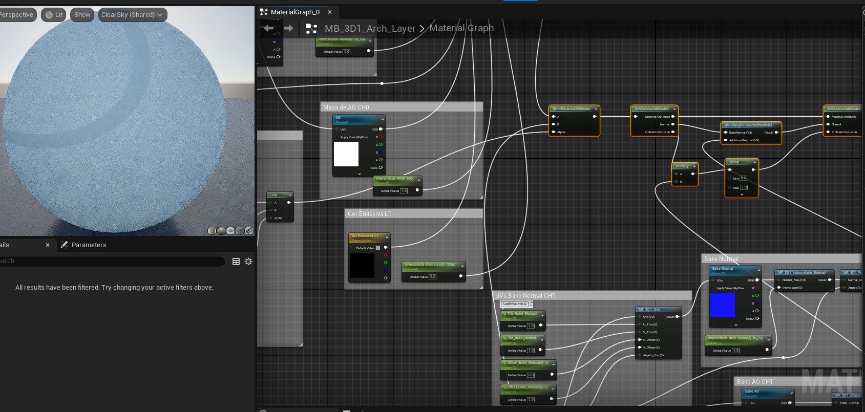

Bom dia Andre, tentei essa outra opção que mencionou de tirar o bake para testar, mas infelizmente não obtive sucesso, vou encaminhar no email meu arquivo para poder ver, fico muito agradecida pela ajuda.
