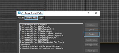

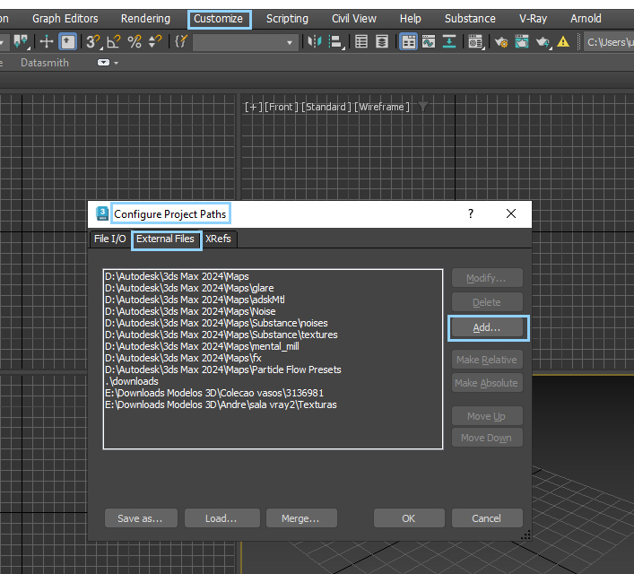

Oi Bruna, tudo bem?
Pode ser que o 3ds max não encontrou as texturas do projeto.
Como você disse que os materiais do Corona permaneceram, é bem provável que seja esse o problema, pois ele não sabe onde estão as texturas dos objetos de biblioteca.
É só você indicar as pastas onde estão essas texturas no Configure Project Paths que tudo deve voltar ao normal.
Acesse o Customize > Configure Project Paths > External Files, como mostra a imagem em anexo, clique no botão Add e indique as pastas onde estão as texturas das bibliotecas.
Não sei se precisa reiniciar o Max, acho que não, mas quando abrir o projeto novamente ele vai encontrar todas as texturas.
OBS: Se faltar alguma textura quando abrir o projeto, vai aparecer uma mensagem falando qual textura é e onde estava, assim, você pode adicionar o caminho dela no External Files.
