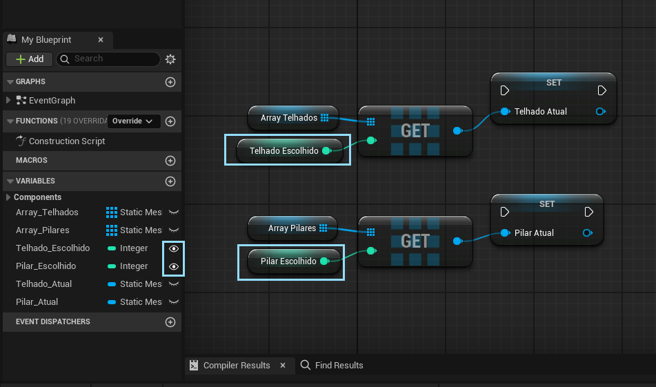

Veja no minuto 27 do vídeo 6, onde mostro como pegar as opções do Enumerator e passar para os índices do Array, que é onde realmente estão os pilares.

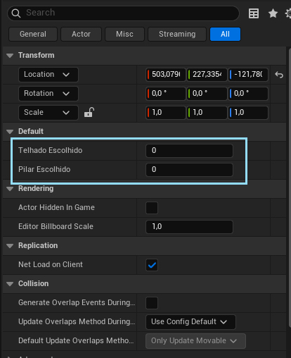

Então, em vez de colocar o Enumerator no painel Details para escolher a opção, você pode colocar a variável que define o índice do Array, que no caso é a variável "Pilar Escolhido".
Dessa forma, em vez de ter a lista bonitinha do Enumerator, vai ter um campo numérico onde poderá escolher o índice do pilar no Array, se colocar 0 ele pega o primeiro pilar do Array, se colocar 1 ele pega o segundo pilar do Array e assim por diante.
Não fica tão bonito igual o Enumerator, mas é muito mais versátil, porque assim poderá trocar a DataTable por qualquer outra, contendo qualquer tipo de coisa e escolher pelo ínidice, não importa quantos objetos tem no Array, porque ele aumenta e diminui dinamicamente conforme o conteúdo da DataTable, entende?
OBS: Se também habilitar para mostrar o Array no painel Details, poderá ver os ídices e os objetos de cada índice no próprio painel Details, facilitando a escolha do índice certo.

Sobre como escolher os objeto sem o Enumerator, tudo vai funcionar exatamente da mesma forma que mostrei no vídeo, apenas não terá o Enumerator, pois o Enumerator na verdade serve somente para escolher um índice do Array através de um texto em vez de um número.
No minuto 27 do vídeo, que indiquei anteriormente, mostra o momento que eu pego as opções em texto do Enumerator e converto em números para usar no Array dos pilares, porque o Array não vai entender o texto, apenas o número do índice para saber qual objeto pegar com o Node Get, igual mostra a primeira imagem em anexo.
Portanto, se usar uma variável para definir esse número do índice que pega o objeto no Array e habilitar o ícone do olho para ela aparecer no painel Details, poderá trocar o valor dela e pegar qualquer objeto no Array como mostra a segunda imagem em anexo.

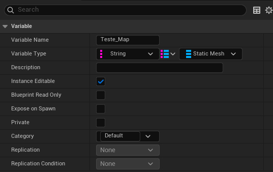

Com o Map você consegue associar um texto com um Static Mesh e poderá selecionar o Static Mesh de acordo com o texto, ele também aceita aumentar, diminuir ou alterar dinamicamente igual qualquer Array, mas você que terá que programar o sistema para encontrar o Static Mesh pelo texto dele no Map, pois não tem um recurso igual o Switch para fazer isso automaticamente.
Mais para frente, quando estiver melhor em programação, vai ser fácil fazer isso através de um Array de Strings associado com o Map e exibindo o Array de Strings no painel Details para ter a lista dinâmica em texto.

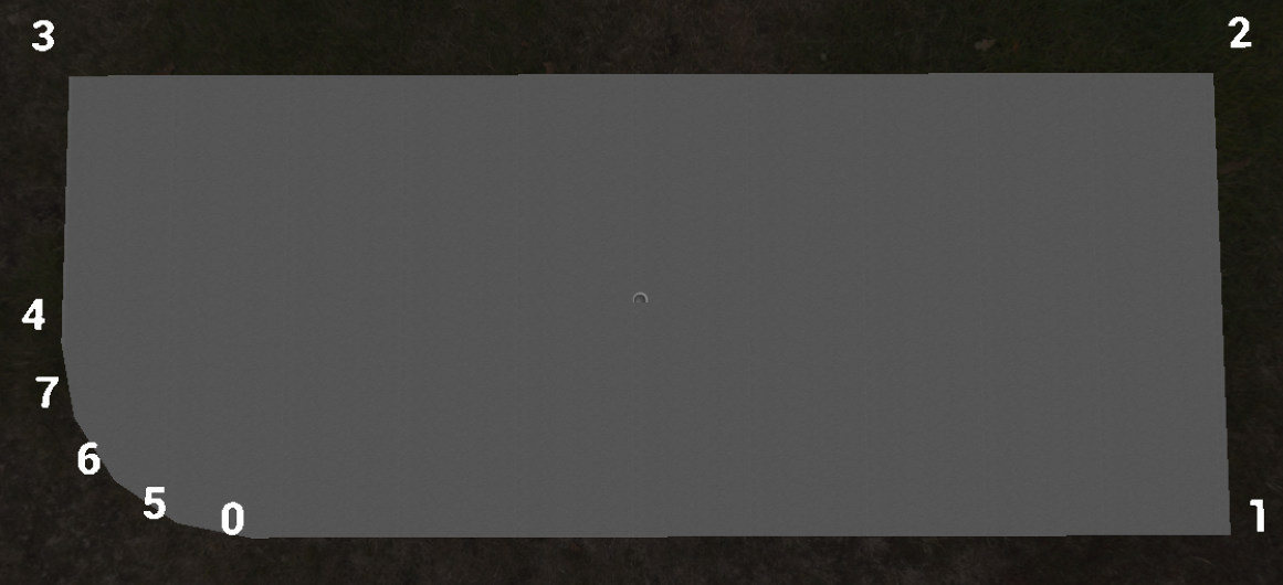

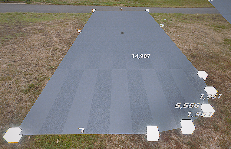

o meu problema aqui é o seguinte, eu estou querendo cotar o perimetro de um LOTE, como esta na figura abaixo, e eu consegui enumerar os vertices para calcular a distancia entre eles, porém como pode ver, o indice de cada um (que vem do ARRAY) não segue uma ordem "Lógica", parece que os vertices da curva vieram depois e com isso estão com uma contagem (0 - 7) estranha, veja bem, está 0,1,2,3,4,7,6,5 e quando eu uso o vector lenght pegando o vertice de indice 0 menos o vertice de indice 1 da ele vai dando certo, até que o o vertice de indice 4 pega o vertice de indice 5 e não o de indice 7 que espacialmente está mais próximo.
não sei se consegui explicar o meu problema, rsrs..
Mas resumindo o que na minha cabeça faz sentido seria o seguinte, identificar quais são so vertices mais próximos um dos outros e então reorganizar o indice para que então eu possa medir cada um deles, e caso a medida seja em arco (no meu exemplo os seguimentos 4-7, 7-6, 6-5, 5-0) somar os fragmentos para ter uma medida apróximada do comprimento da curva.
Mas já foi um avanço e tanto, pois já consegui colocar as distancias centralizadas entre as vertices, apenas vendo a primeira aula do Capitulo 12 (e todas as outras do capitulo 11 é claro) rsrs
(imagem 1 - plotei os indices em cada ponto) (imagem 2 - plotei das distancia entre os pontos no meio do caminho entre eles)

Sobre o problema do índice dos vértices, você pensou corretamente e vejo que tem uma ótima lógica, que é importante para trabalhar com Blueprints, mas a ordem dos vértices na malha 3D é uma coisa que vem do programa de modelagem e fica difícil controlar.
Também, mesmo que conseguisse controlar, ainda teria que controlar a ordem que o Array guarda os vértices na lista, pois ele pode pegar aleatoriamente se você não controlar.
Vai dar trabalho e pode ficar pesado fazer esse controle se o Mesh for denso, porque terá que passar por todos os vértices e pegar o número 1, depois passar por todos de novo e pegar o número 2 ou então, fazer operações com o Array completo para organizar numericamente e deixar na ordem certa.
Portanto, eu acho que pode ser mais fácil medir o perímetro do lote com Splines, porque se tem os pontos, pode gerar a Spline entre eles e pegar o comprimento da Spline diretamente, já contando todos os segmentos dela de uma só vez, também será mais preciso em áreas curvas.
