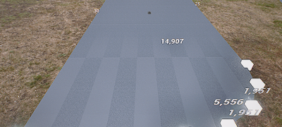

Mas dessa forma de tirar as medidas no blender ou no cad e exibir em text é preciso digitar todas, ou seria possivel fazer isso de forma automatizada?

Oi Raphael, tudo bem?
Tudo pode ser automatizado no Unreal, isso é o melhor dele.
Geralmente as coisas interativas serão Blueprints, então, se quiser colocar qualquer interatividade no lote como clicar nele e exibir informações, reservar para um cliente, abrir uma janela para colocar os contatos dele, exibir uma casa no lote, qualquer coisa que fizer vai depender do lote ser um Blueprint.
Portanto, se criar uma variável com o nome Área e outra com o nome Perímetro, poderá carregar elas com essas informações através de uma DataTable, que é uma tabela do Excel, por exemplo.
Então, as informações serão passadas para todos os lotes automaticamente quando executar a aplicação, isso vale também para o preço e dessa forma ainda poderá alterar o preço facilmente na tabela para modificar o valor automaticamente em todos os lotes.
O melhor de tudo é que essa tabela pode ser modificada durante a execução da aplicação, fora do Unreal e ele vai ler os dados.
Essa é a base do que chamam de Digital Twin, porque se essa tabela for on-line e receber dados em tempo real por diversas fontes, você poderá exibir esses dados graficamente na maquete em tempo real.
Por exemplo, se tiver um sensor de consumo de água em cada casa do condomínio e esses dados estiverem on-line num banco de dados, você pode pegar eles e criar uma barra de consumo em cada casa ou mudar a cor da casa conforme o nível de consumo em tempo real.
Se um cara liga um monte de torneiras ao mesmo tempo, a casa dele imediatamente fica azul na maquete, se ele desliga as torneiras a casa volta para a cor normal, por exemplo.

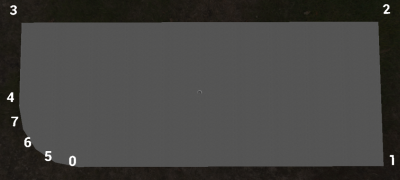

so para informar futuros leitores que possam ter o mesmo problema que eu, vou relatar um pouco do teste que eu fiz com os índices das vértices.
mesmo após reorganizar as vértices dentro do software 3D no meu caso o blender, me parece que a unreal ao triangular a malha reorganiza seguindo uma lógica interna, eu tentei triangular a malha no blender para ver se os índices se mantinham na mesma ordem, mas não, das formas que eu fiz, importando como FBX a unreal reorganiza as vértices como é lá quer...

Sobre a triangulação da malha e a ordem dos vértices, tem várias etapas do processo onde os vértices podem ser recalculados e dá para evitar, mas no final ainda vai depender da ordem que ele carrega os vértices no Array, pois mesmo com os vértices na ordem certa na malha, ele vai pegar aleatoriamente para adicionar no Array.

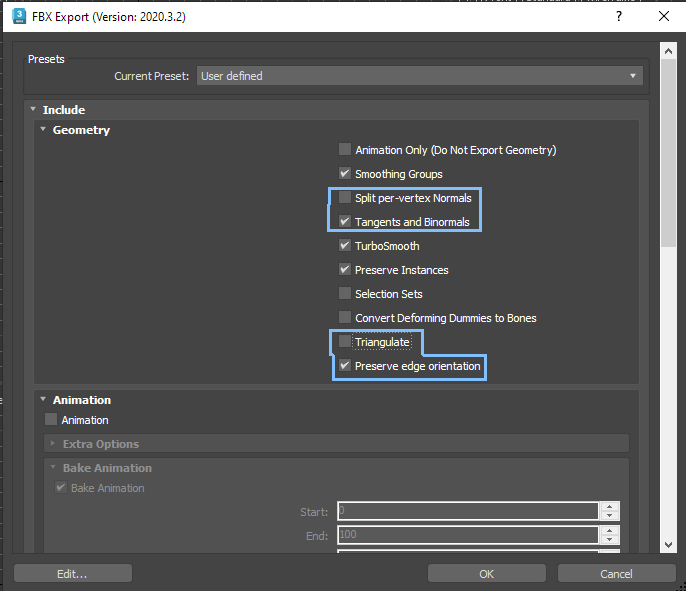

Entretanto, se quiser testar, você precisa manter a malha com polígonos triangulares em vez de quadrados, que no 3ds max é feito transformando em Editable Mesh em vez de Poly e ligando todas as Edges, depois, na exportação em FBX tem que desligar as opções Triangulate Mesh e Split Per Vertex Normals, além de habilitar as opções Preserve Edge Orientation e Tangents And Binormals, como mostra a primeira imagem em anexo no FBX do 3ds max.

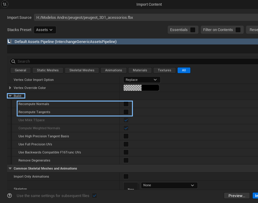

Já na importação no Unreal, precisa desligar as opções Recompute Normals e Recompute Tangents, como mostra a segunda imagem em anexo, além de desligar o Build Nanite para ficar como um Mesh comum, pois o Nanite aplica Tessellation e modifica a malha.
Eu acredito que assim vai manter a mesma ordem dos vértices que estava no Blender, mas ainda vai ter o problema de carregar na ordem certa no Array.
