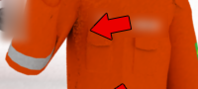

Olá a todos! Estou tendo problemas durante o render. Uso o V-Ray 1.5 SP5 e Maya 2011 (64-bit). Durante o render, a textura fica tipo um chuvisco. É uma animação de personagem num cenário tipo estúdio. Estou usando iluminação global. Uso apenas uma dome light. Acredito que eu esteja errando alguma configuração. Alguém sabe onde pode ser o problema? Alguém já passou por isso?
Cara vc deu uma olhada em como esta a sombra??? isso parece ser confg de sombreamento...
Blog: http://patrickhassan.blogspot.com.br
Fala Jin-Kazama. Não sou usuário de VRay mas já usei só pra testar! :P Se vc está usando uma dome light tenta almentar o Sampling Subdivs dela. isso deve melhorar...mas almenta o tempo de renderização.
duas coisas... configuração de render ou faces coplanares, não é configuração de luz e sombra, quando e luz e sombra os possiveis problemas podem ser um noise mas não essas manchas... creio eu que seja uma falha na configuração do render, se possivel posta ai tua setagem...
Consegui resolver o problema trocando uma opção de Multincremental Frame para Single Frame. Também marquei uma opção de Camera path...
