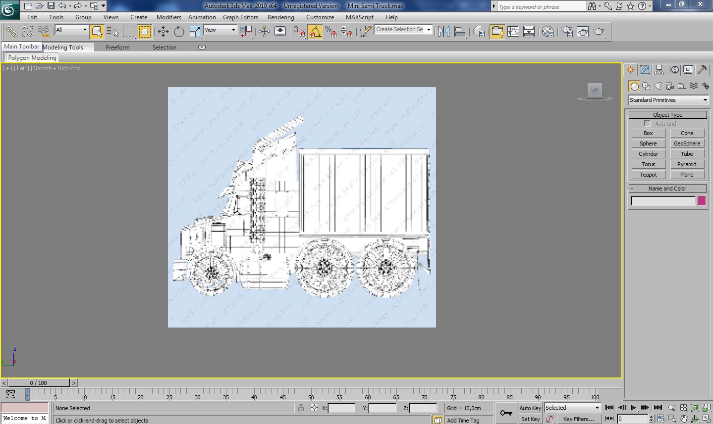

opa galera, to acompanhando o tutorial "mini semi truck" e estou com um probleminha no meu blueprint, muito estourado quando coloco na view... alguem sabe como arrumar isso?

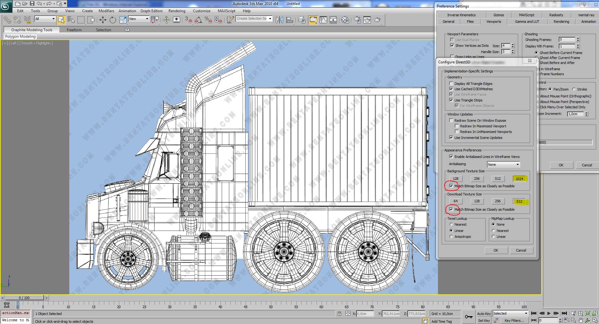

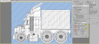

faz como nos prints ai. precisa usar o uvw map e edit poly como nas duas primeiras imagens. para deixar o blueprint com as medidas da imagem, caso vc não faça isso fica destorcido. ai comfigura no menu customize conforme a imagem 3. depois fecha o arquivo e abre novamente. acredito que vai resolve o problema

fiz tudo certinho e nao tinha rolado, ai eu ativei os check box marcados a baixo ai rolou..... vlw mesmo abrazz
