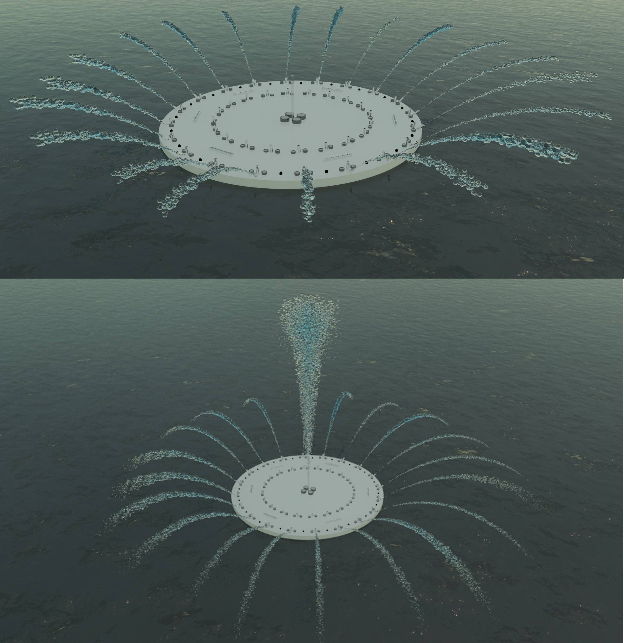

Olá pessoal! Estou modelando um chafariz, até aí tudo bem. Pra simular a água estou usando particle system (super spray) o problema é que o chafariz terá mais de 20 jatos ejetores de água, e isso em particulas demora absurdo. O render em si não demora tanto, mas existe um processo que se chama "translating scene" que vem antes do render, isso sim demora muuito. Isso pq nem fiz o render de teste com todos os jatos. existe alguma outro possibilidade? Pensei em mdelar o jato dágua mas não sei se seria viável. Como diminuo o tempo do translating scene? Obrigado.

Notei que, pra simular um jato mais fiel a água, no parametro "particle type" eu tenho que selecionar "metal constant", só que, notei que é isso que pesa muito na velacidade do render

pelo que eu entendi é só uma imagem né? vc pode gerar os passes separados. difuse, AO, reflection etc, sem habilitar o "metal constant", e dar um jeito no photoshop mesmo. mas se for animação vc tbm pode fazer na pos produção, com o after por exemplo. vlw

isac! primeiramente brigado pela resposta! A imagem é stiil mesmo! É acho que terei que finalizar no photo mesmo, pois nas opções de "particle Type" não existe nada muito parecido com água (não que eu consiga gerar) alem do "metal constant", a nao ser o "sphere", mas ai ele gera um monte de bolhas, tipo gostas de agua e não uma "agua corrente" digamos assim.

c ja experimentou usar o modificador "MESHER" nas particulas? talvez resolva...
Fla3D, eu to usando o MR! Nakan14 eu farei esse teste pra ver o que acontece. To postando a imagem de como ta atualmente pra vcs entenderem melhor. Acho que o cliente irá comentar dessa "agua em bolhas", então to tentando arrumar uma solução. Se não resolver no 3D mesmo eu vo pro photoshop. Valeu galera!!
