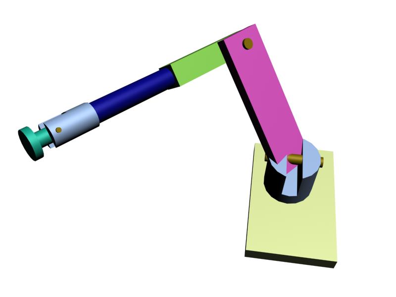

Um cliente me solicitou fazer uma animação com um braço robótico, porém percebi que animar o robô por partes fica bem complicado. Pensei em fazer usando cinemática inversa para que possa mover as peças do robô baseado na ponta final( filho) movendo o restante.

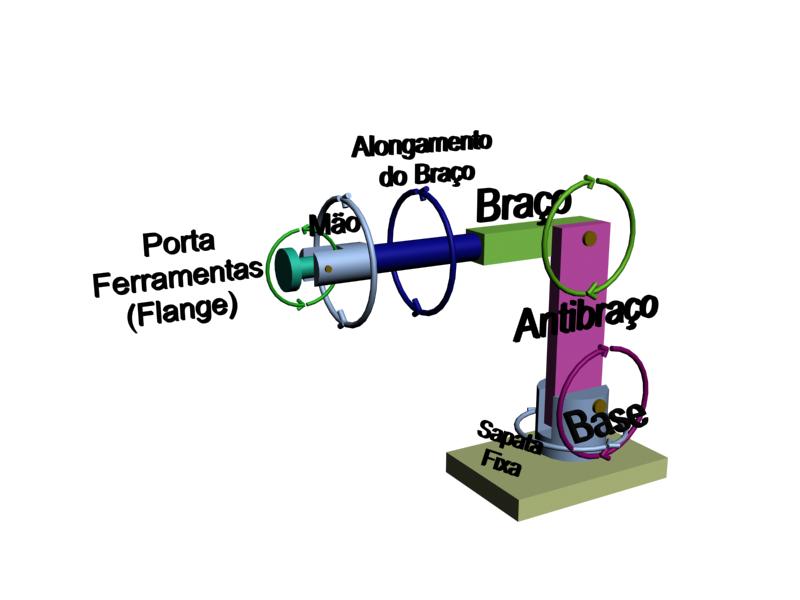

Fiz um esquema de como o robô funciona.

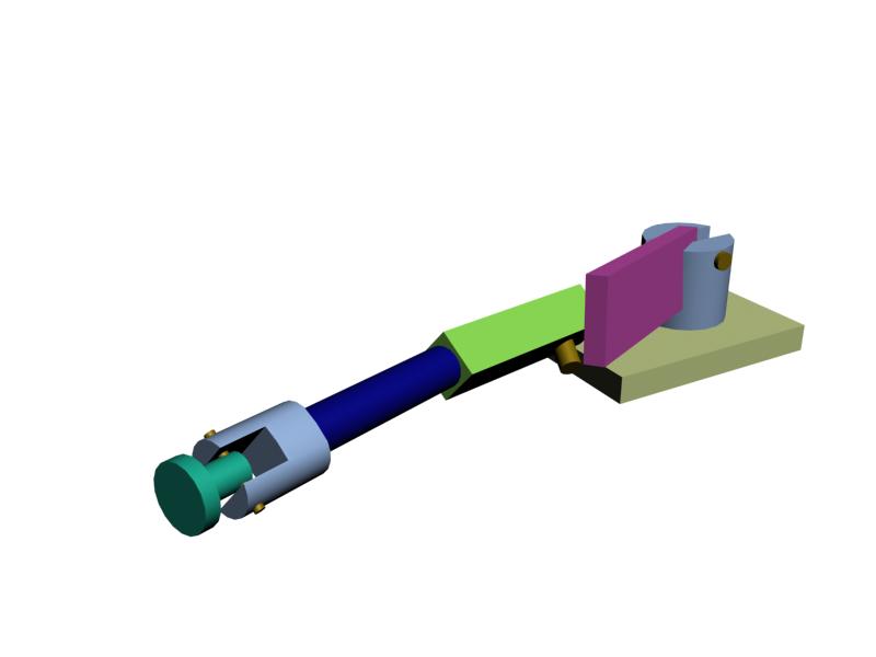

Fiz um rig, coloquei bones, hisolver e tudo mais. A dificuldade está em fazer as peças não se moverem em determinados eixos ao puxar a mão do robô.
A minha idéia é que quando puxar a mão, as peças acompanhem naturalmente o movimento.

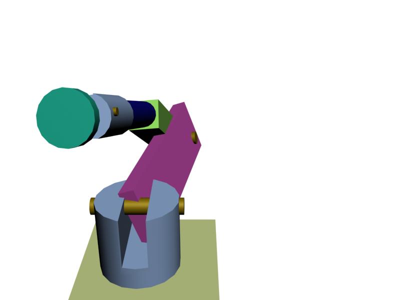

Até Cheguei a um resultado com bones e hisolver. Mas o robô faz movimentos que não deveria,
Ex:
A base deveria acompanhar o movimento do braço girando somente no eixo Z
O antebraço deveria girar somente no eixo Y, Assim como o Braço.
Um dos maiores problemas é puxar a mão e a base girar no eixo Z para o lado que a mão vai com os devidos limites.

Primeiro vc precisa setar um upnode para o IK alinhado com a base para ele não sair do plano inicial como vc mostra nas imagens. O resto é contraint e look at, da pra fazer bastante coisa brincando com os upnodes do look at, se quiser disponibiliza o arquivo que eu dou uma olhada pra te dar umas idéias.
