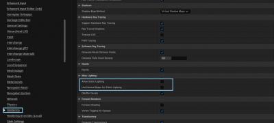

Abri um modelo de Shopping Mall  na Versçao 4.27 o projeto abre com iluminação um pouco escura mais da para aumentar , sem mexer em reflequição e nao satura e a exposição das trasparencias (mas ) quando abri o projeto no  nosso projeto base FBX3D1 fica muito escuro temto regular   fica uma (M) bagunça   Ai pensei se copia se todo o modelo  para  o Level com ilumição correta ficaria mais facil de corrigir  deletei Toda a iluminação secundaria todo o resto ficou bem  claro otimo mas toda a alvenaria do projeto veio em um grupo .Pergunto qual a maneira de tirar um projeto de um level que nao tem compatibilidade com versões  5.xx   de um level para outro mantendo a constução domes paraser alterado

A iluminação do Unreal mudou muito desde a versão 4.27 e certamente um projeto criado nesta versão usou o sistema de Bake, então, realmente não vai ficar bom no projeto da Biblioteca 3D1 FBX 2, porque ela foi configurada para o Lumen.

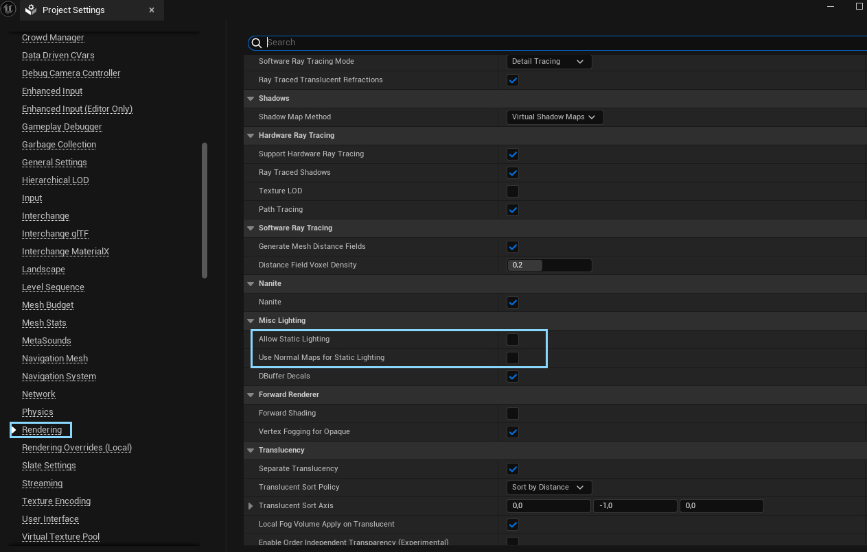

Você pode alterar no Project Settings, habilitando a oção Allow Static Lighting, que desabilitei e ela desliga o sistema de Bake, como mostra a imagem em anexo.
Acredito que se você migrar para o projeto da Biblioteca 3D1 FBX, a primeira versão mais antiga, vai funcionar corretamente, porque ela está com as configurações para Bake em vez do Lumen.
Entretanto, se colocar apenas os Meshes na cena com iluminação PBR da Biblioteca 3D1 FBX 2 e adicionar as luzes artificiais novamente, usando a técnica de iluminação fisicamente correta, o projeto feito na versão 4.27 vai ficar bom na versão atual.
Porém, pode ser que precise modificar alguns materiais, dependendo de como eles foram feitos, para ter um visual melhor com o Lumen.

OBS: Além do Allow Static Lighting, também precisa habilitar a opção Use Normal Maps for Static Lighting para voltar a ter o sistema de Bake, como mostra a imagem em anexo, porém, o Lumen vai perder qualidade quando fizer isso.
