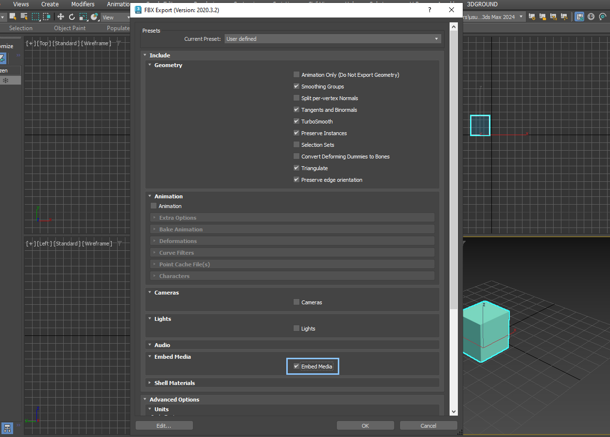

Eu não entendo nada de Lumion, nunca usei, mas se ele aceita os principais recursos do FBX tem que conseguir importar as texturas.
Veja que os objetos não vão perder o mapeamento, apenas as texturas, porém, no 3ds max podemos ladrilhar, mover e rotacionar as texturas no próprio material, então, se não tiver os mesmos recursos no material do Lumion, as texturas vão aparecer com o tamanho e orientação diferentes do que estava no Max.
Portanto, em teoria, se exportar em FBX sem as texturas, importar as texturas separadamente no Lumion, colocar elas em materiais e aplicar nos objetos, era para aparecer corretamente se puder ajustar estes detalhes de ladrilhamento, posição e rotação no próprio material do Lumion.
Agora, para exportar em FBX com as texturas a partir do 3ds max, ele precisa entender os materiais do objeto na exportação, então, é necessário estar com material Standard ou Physical, não vai aceitar outros, também não vai aceitar os mapas procedurais nativos do Max como Noise, Checker, Dent, Gradient e tal, para usar estes recursos precisa fazer o Bake da textura, que transforma o mapa procedural em imagem.
Fora isso, o único segredo é habilitar a opção Embed Media na janela de exportação do FBX, como mostra a imagem em anexo.
Assim, as texturas serão incluidas no próprio arquivo FBX para o Lumion ou qualquer outro programa conseguir encontrar.
