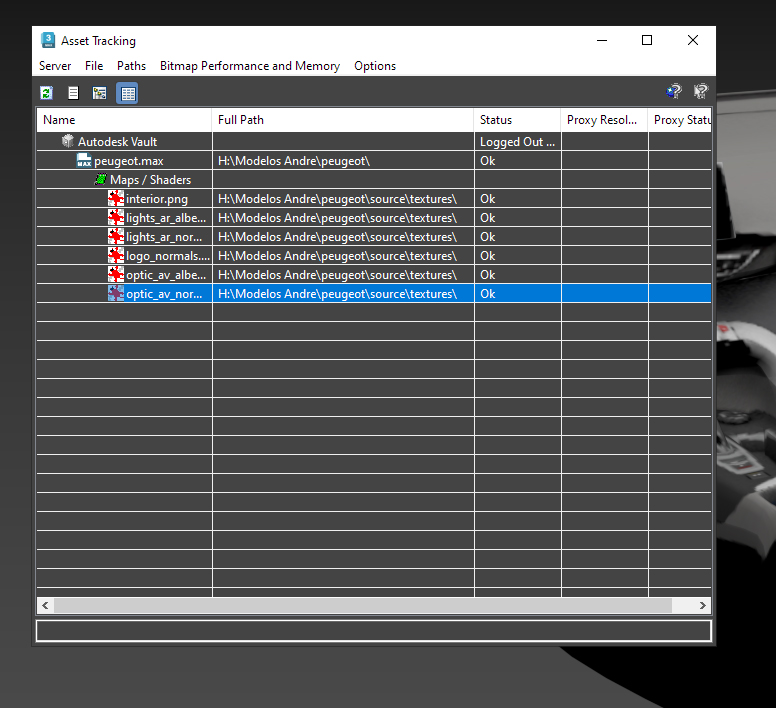

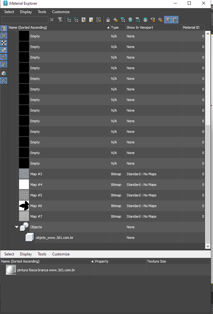

Você pode ver os materiais que estão sem as texturas no Rendering > Material Explorer, pois ele mostra todos os Slots de texturas usados nos materiais e vai exibir as que faltam.
Porém, é mais fácil ver e modificar o caminho ou até a própria textura pelo Asset Tracking.
Antes ficava nos menus, mas agora parece que precisa acessar pelo atalho (Shift+T) ou pelo Search digitando X na Viewport, depois digitando Asset Tracking na busca.

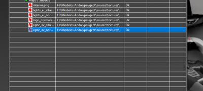

Assim, vai abrir a janela igual das imagens em anexo, ela mostra todas as texturas e se estiver tudo em ordem aparece um OK na frente.

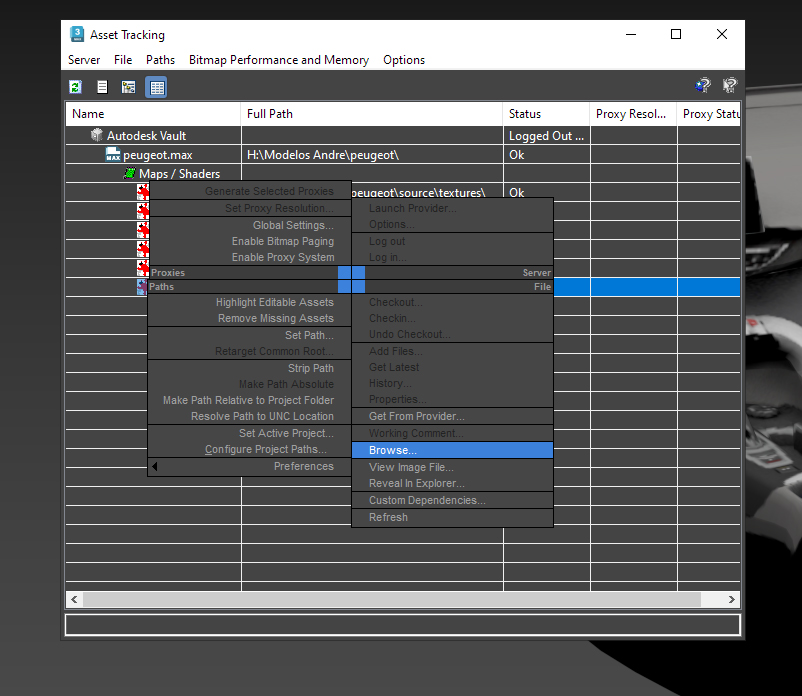

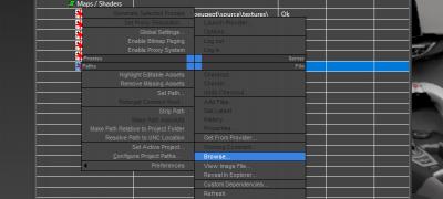

Clicando com o botão direito em cima de qualquer textura aparece um menu com várias opções, como mostra a segunda imagem em anexo, entre elas tem para trocar o caminho (Set Path), escolher outra textura para usar no lugar (Browse), remover as texturas perdidas e até resolver caminhos em rede ou tornar o caminho relativo.

Oi Márcio, tudo bem?
Neste caso eu acho que a única opção é o Material Explorer mesmo, não conheço outra, pois o único lugar que sei que deixa selecionar texturas perdidas e fazer operações com elas é no Asset Tracking.
No Material Explorer ele mostra todos os materiais da cena com as texturas aplicadas em cada canal, marca como Empty quando não tem nada e como Missing se a textura não foi encontrada.
Então, vai saber qual é o material que a textura está, mas não poderá fazer operações com ela, dai vai ter que abrir o Material Editor mesmo.
