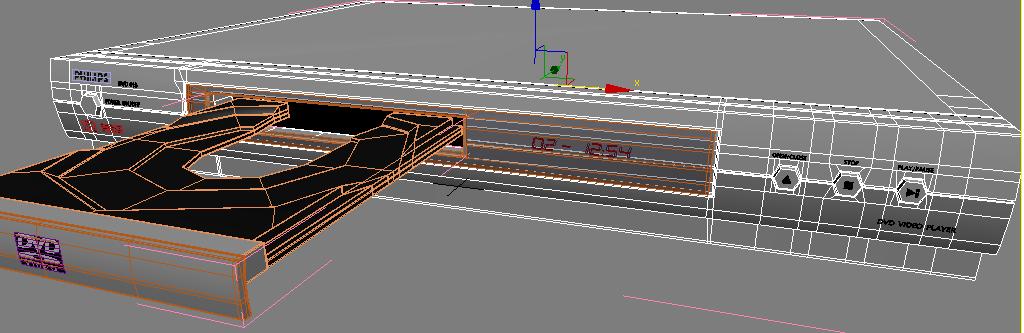

Ficou muito boa a bandeja! Eu não consigo fazer isso, hehe! Parabéns!
Cara... fazer esta bandeja foi pra mim uma aula de modelagem.... tentei por uns 2 métodos que não funcionaram. O que deu certo foi desenhar esses contornos com splines (linhas no Max), criar um box sobr o desenho e ir cortando os polígonos de acordo com as linhas. Ou seja, desenhei a blueprint do treco. Como disse o evilwata, a gente aprende muito nesses estudos. Imagino o quanto ele evoluiu depois do primeiro carro!!

Pessoal, Segue o wireframe otimizado, e um up com a caixa do DVD. Tem uma pequena animação desta caixa, mostrando-a por inteiro no youtube: http://www.youtube.com/watch?v=x59mvpzo_Z0. Eu fiz a caixa, o papel e o plástico em volta, pra tentar deixar bem realista. No vídeo dá pra ver melhor os reflexos da cena no plástico... Agora eu vou partir pra TV. Achei muitas imagens de referência nos sites de fabricantes, mas nenhuma blueprint.... alguém sabe aonde posso encontrar? Não achei nada no the-blueprints.com.
