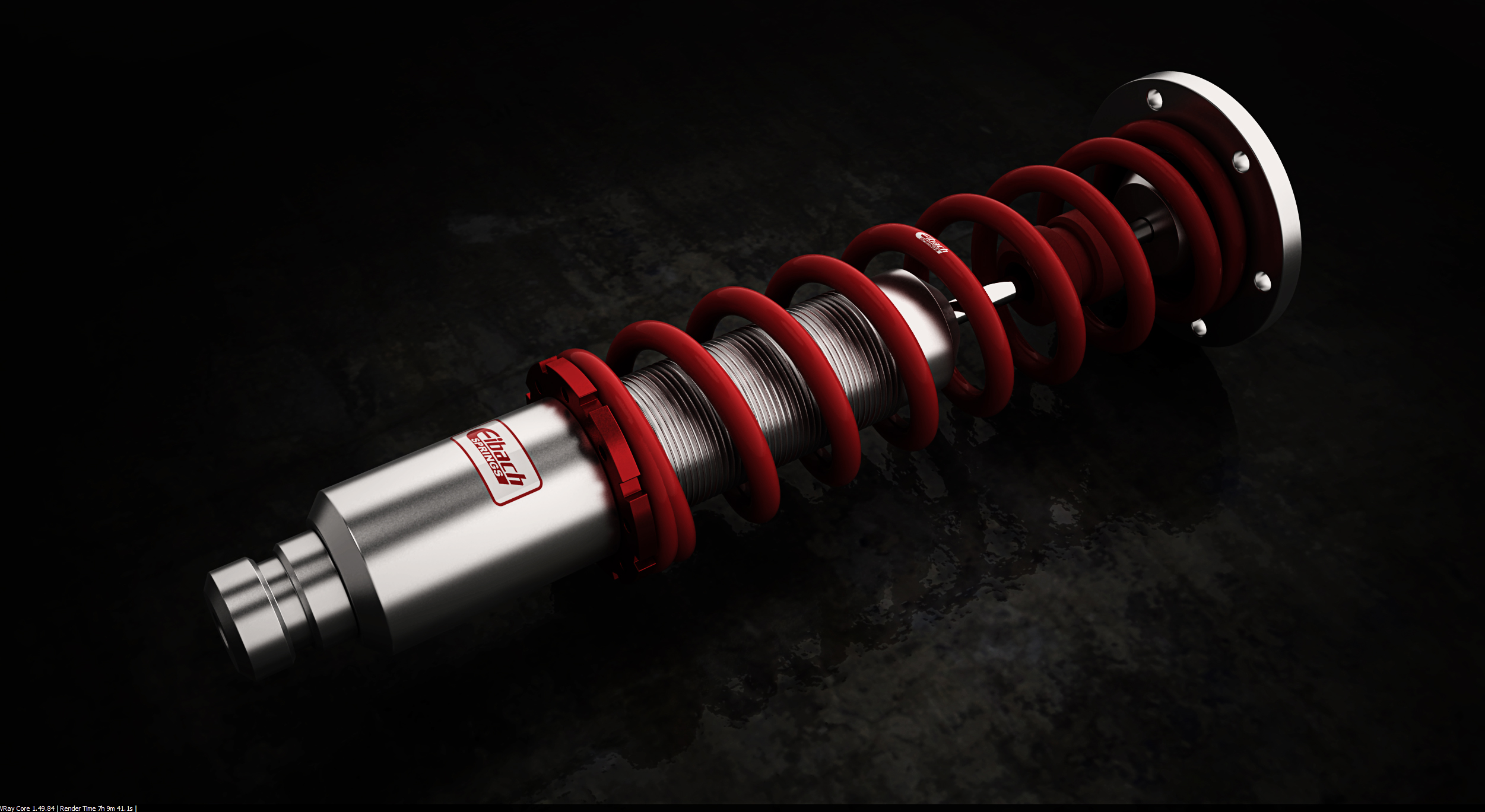

entao, esou usando o Rhino e o vray para rhino, coloquei uma configuracao bem basica, porem a malha esta bem refinada e os materiais de aluminio e o piso(pois tem um mapa com displacement) pesam bastante. Fora isso rederizei em 2560x1600!!! mas sera que e normal demorar tanto?!!??
Cara,7 horas é muita coisa meu,nossa,ainda mais para um Core i7,pra imagem Still ,nossa cara,7 horas é estranho mesmo!Posso add vc no msn?
[email protected]!!!! segue uma imagem em tamanho real!!!!
7hrs....caramba.....A imagem ta show. Parabéns. Mas demorou um bom tempo, apesar de eu não conhecer o Rhinoceros. Será q leva esse tempo todo mesmo? Abraço.
O mundo 3D torna realidade o q nós apenas imaginamos.
valeu Ricar3do!!! pois 'e nao deveria nao!!!!7 horas e muito tempo!!!deve ter alguma coisa errada!!! abraco!!!

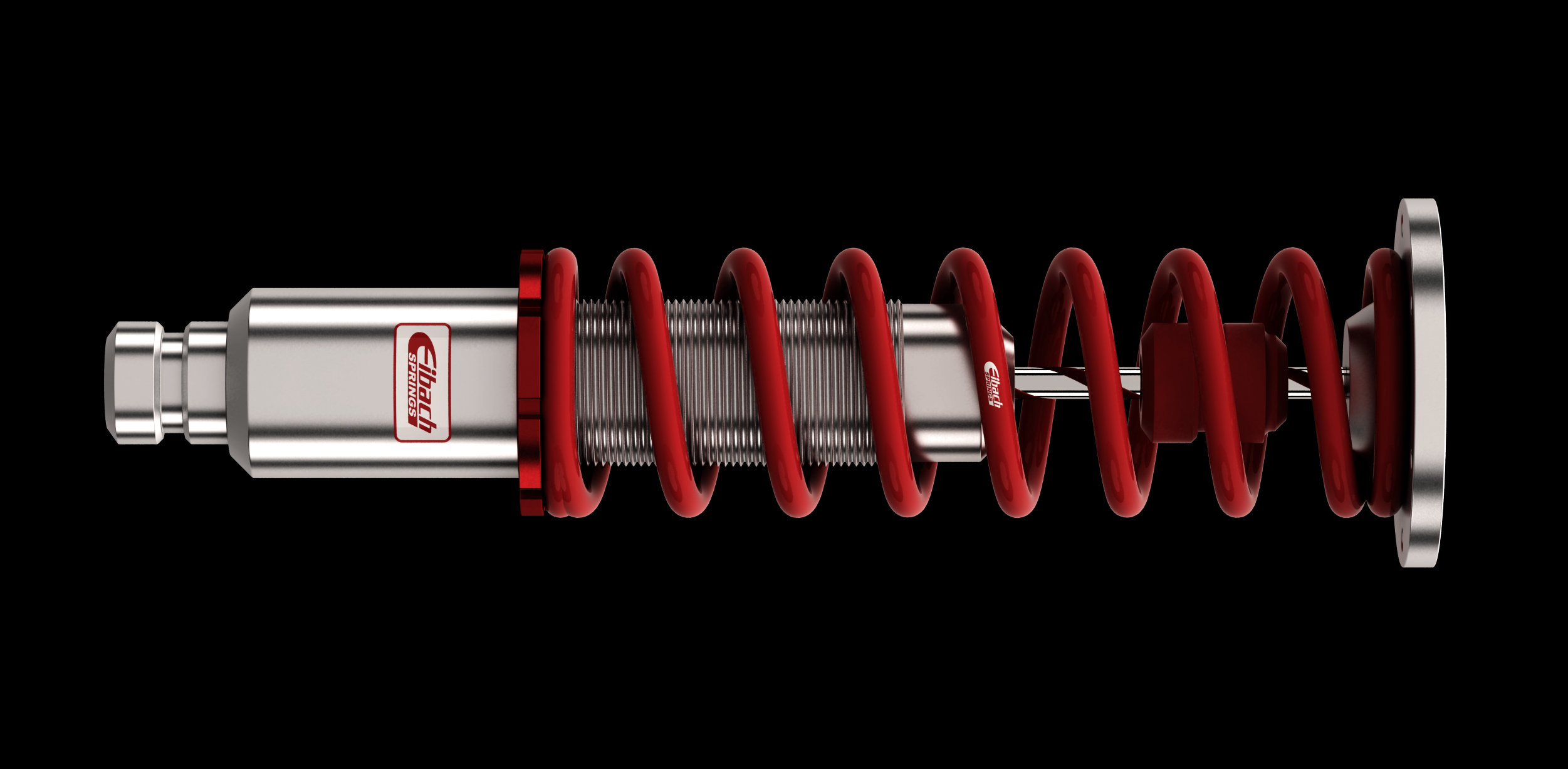

segue mais um up!!!! tamanho real : sem o piso com o displacement demorou 27min.!!!!!
Que diferença absurda de tempo,7 horas pra 27 mins, por causa de displacement,cara eu tentei pesquisar o que tá acontecendo mas não achei nada,tô de cara com isso!!
Pois é!!!!! nao tenho ideia o porque dessa diferenca absurda!!!!

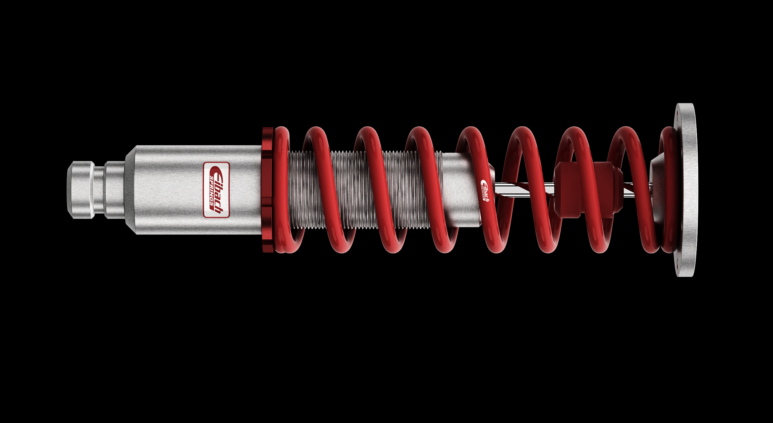

novo teste de material :
