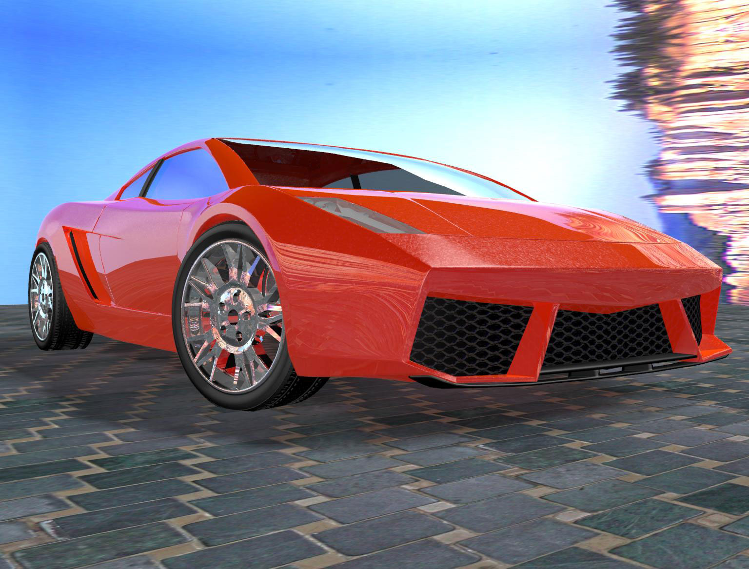

Pintura ruim no render.
Por: Antonio Neosmar
Em: 21/05/2010 11:44
Olá pessoal, tudo certo. Estou postando minha terceira modelagem de carro, más estou com alguns probleminhas e gostaria da opinião de vocês. -Apintura esta estourando, pontos onde tem maior intencidade de luz (acho), usei o mental ray, luzes omni (3) e também percebi que algumas áreas que deveria ficar escuras, ficaram claras, não descobri os motivos. Usei o material do 3ds max 10, o Paint car. Aguardo críticas e sugestões, serão muito bem vindas. um bom dia a todos. Obrigado Neosmar
então, a modelagem ta boa. quanto ao render e materiais, realmente dá para melhorar bastante. http://www.free3dtutorials.com/projects/3d-max/mazda-furai.php Tenta fazer esse render em estúio q vai ficar bem bacana. quanto aos reflexos, o problema é esse background cara, não entendi pq ele está ali :S com esse plane só como ambiente ficou meio estranho. para aplicar um environment em um carpaint vc pode usar o material mental ray, aí coloca o carpaint em surface, e o hdri em environment, ok?
Valeu pela dica vou segui-la e depois posto outro melhor e mais completo. Obrigado a todos. Neosmar
O lamborghini está massa, mas a iluminação e materiais dá pra melhorar como o Trex disse. Qual render vc usa? Esse tut é pra materiais e iluminação de carro no mental ray http://max.cgcookie.com/2010/04/29/car-rendering-techniques-part-01/ http://max.cgcookie.com/2010/05/06/car-rendering-techniques-part-2/
