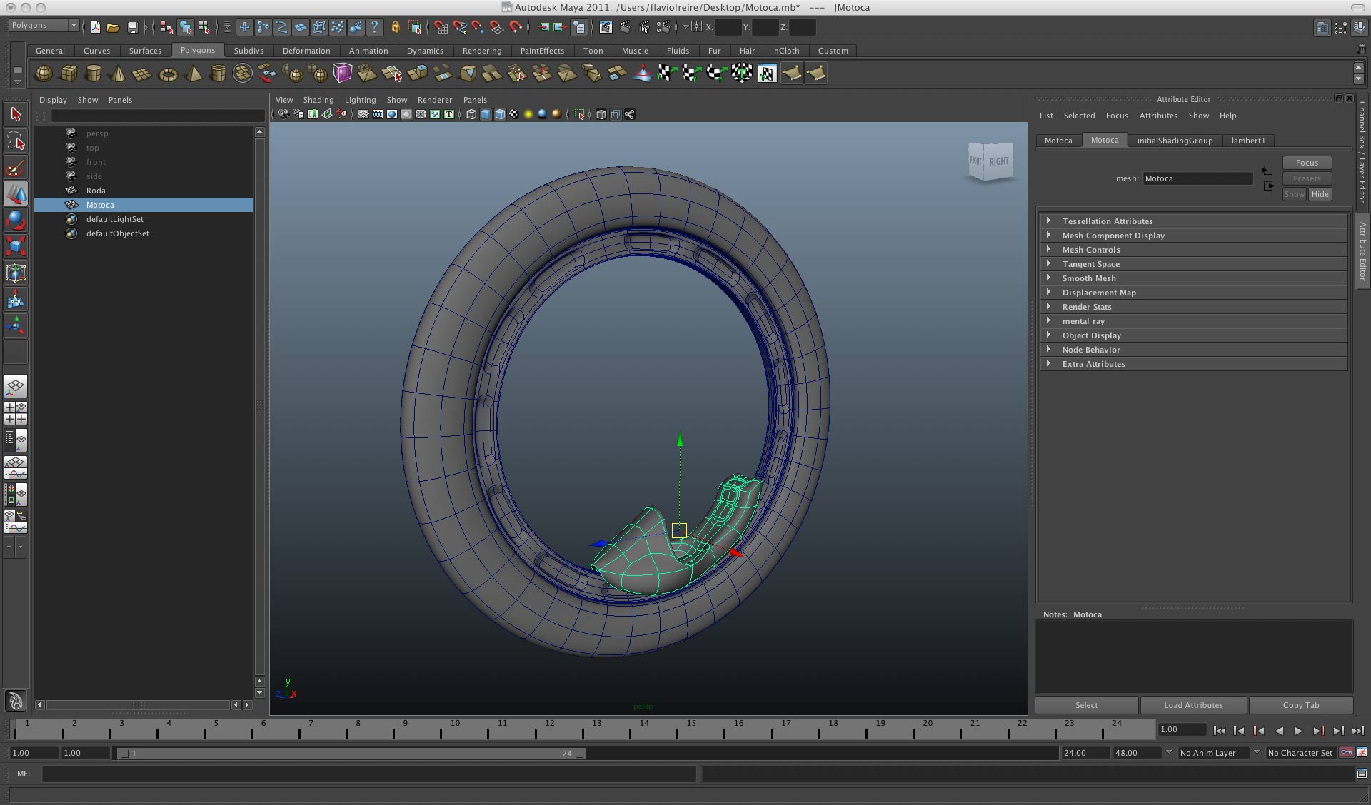

Bem pessoal, como prometido, estou colocando o tuto de como fazer a roda girar de acordo com o deslocamento do corpo da F1. O primeiro passo é baixar o arquivo que disponibilizei para baixar. Apos aberto o arquivo, renomei os objetos como Motoca e Roda, assim como está na imagem anexa.

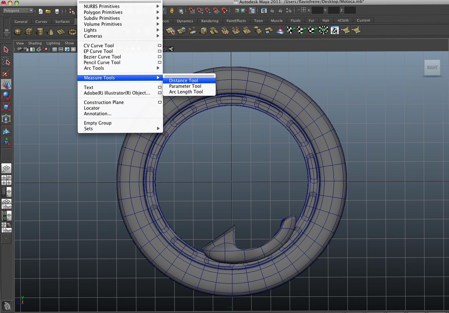

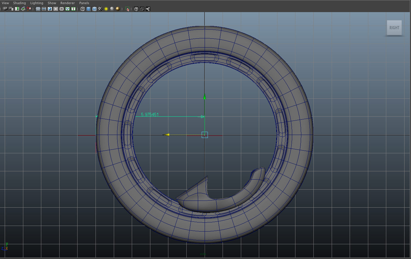

O segundo passo agora é realizar a medida do raio da roda. Note que deixei a roda alinha pelo centro dos eixos. para criar a medida basta segui o esquema da imagem, o primeiro clique deverar ser no centro e o segundo na borda da roda. O camiho é: Create -- Meseasure Tools -- Distance Tools
O resultado devera se +/ - Este como na imagem acima.

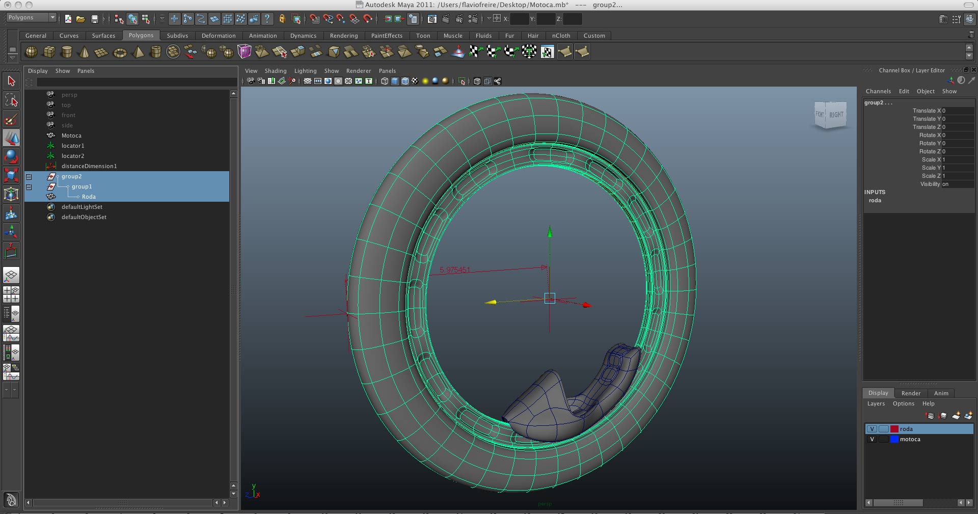

Passo seguinte será o de criar os grupo que receberão as expressões. 1 - Selecione a Roda 2 - Com a roda selecionada, aperte ( cmd+G mo MAC) ou (Crt+G no Windows) 2 vezes, criando 2 Grupos. o resultado deve ser o da figura acima: Apos criado os 2 grupos , certifique-se que o ponto pivot de cada grupo deva estar no centro da roda. Para fazer isto é simples, selecione o Group1, depois va na aba em cima e clique em Modify e em seguida Center Pivot . Repita isto no Groupo1 e Groupo2.

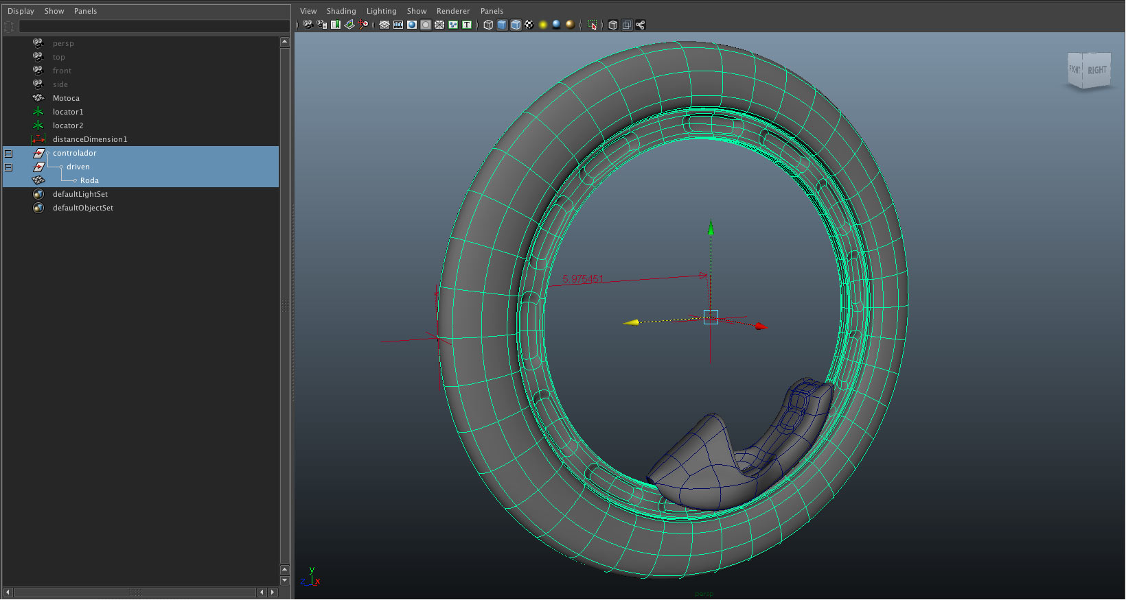

Com os 2 grupos criados, será vez de renomear cada grupo para preparar a roda para receber as expressões, então vamos lá, renomei o Group1 para driven, e o Group2 para controlador.
