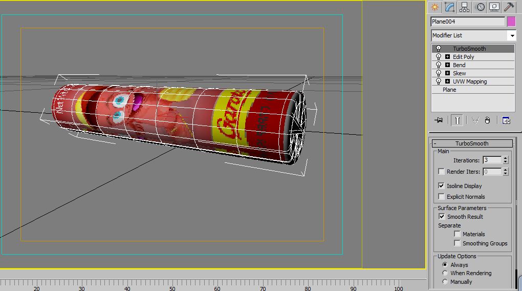

Então Hugo, tenho várias dicas pra passar sobre este modelo, eu vou postar um making of por fotos de algumas técnicas utilizadas no final da tarde...

Tá ai galera, Eu utilizei um plane pra começar pq queria algo q tivesse a real distribuição do material então ele tem as escalas reais 6,5 por 8,5 cm se nao me engano o skew eu add para "desencontrar" o plane qdo eu adicionei o Bend, 519 q é o valor q eu coloquei foi fazendo calculo mesmo pq ele tem um raio específico, entao sabe aquela formulinha q todo mundo aprende na escola pra achar a circunferência pelo raio e tudo mais,.. ta aí a utilização dela. rsss Posteriormente eu apliquei um edit poly para fechar o papelzinho, eu queria ele fechado como o real mesmo, nada de material aplicado pra simular,... e um turboSmooth pra fechar o conjunto,... nos materiais (desculpem a organização mas foi pra caber mais na tela) utilizei o difuse com o material redesenhado no corel e trabalhado no photoshop, fiz um mapa de reflexão para q ele recebesse mais reflexos no arquivo metalizado, tem um bumpzinho quadriculado q recebe tambem mais influencias em determinados locais, assim como o reflexo, e pra fechar temos um hdr de enviroment.... Abração e obrigado pelos posts

Ah, o chocolate nao ficou bom nao consegui fazer o q eu queria ainda,.... mas tá valendo

realmente o chocolate é mais escuro um pouco, e tem um brilho, ainda que pouco, mas tem, sim, show de bola seu trampo!

Cara lindo trabalho com as texturas, parabéns. só umas dicas ae. Para o chocolate, recomendo que vc use um material SSS (nao sei como é no v-ray), vai dar um resultado muito convincente. A parte rasgada da embalagem está muito certinha, tenta rasgar um dessa mesma maneira ae, e veja comose comporta, vc vai entender, as vzs é uma solução simples simplesmente observar :D manda ver ae, ta legal, espero ups.

Eu não havia pensado em usar o SSS, valew pela dica!

muito bom mesmo parabens. dá um b rilho no chocolate que vai ficar melhor....
